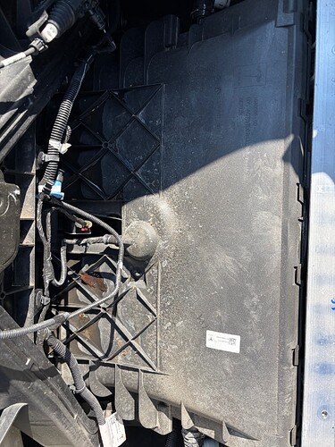

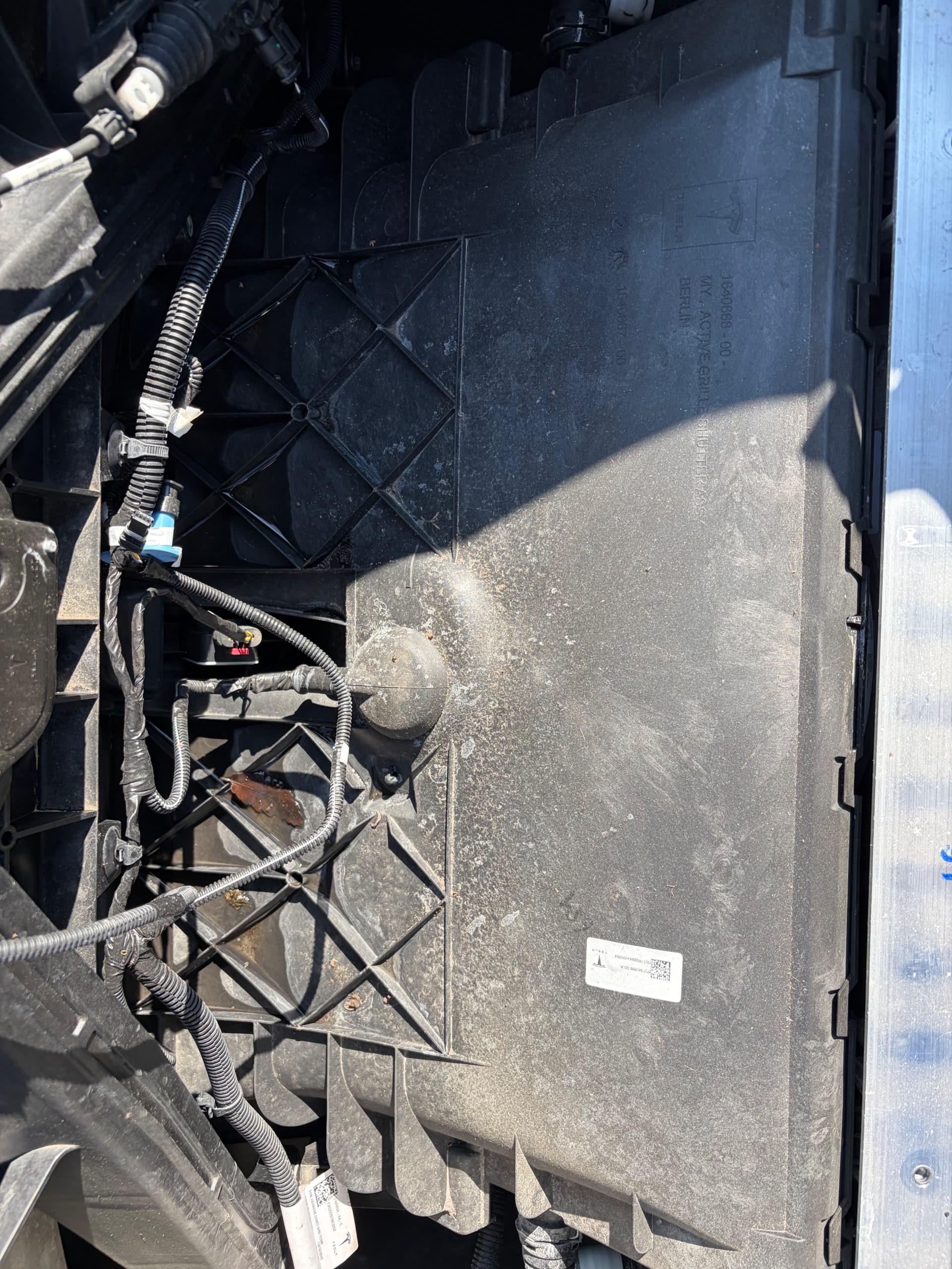

Mir ist tatsächlich Wasser unter der Frunk Wanne aufgefallen als ich die HEPA Filter gewechselt habe. Der linke Ablauf von der Scheibe war mit Blättern verstopft und da ist wohl in der Waschanlage dann das Wasser daran vorbei dort hin gelaufen. Aber ich denke mal das sollte von da nicht in den Innenraum kommen.

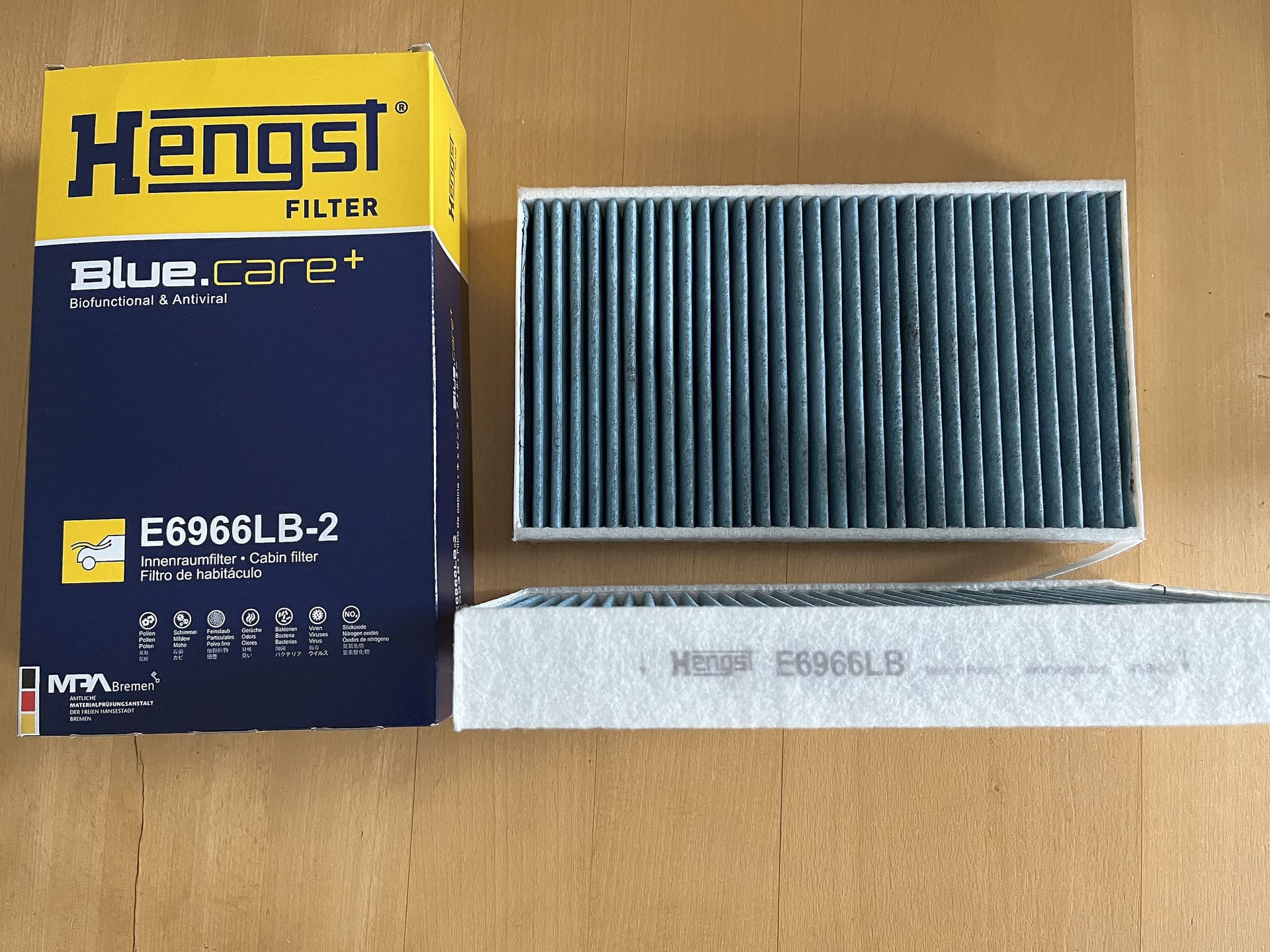

Bisher konnte ich hier nichts zu Innenraumfiltern von HENGST finden und dachte mir, kann nicht verkehrt sein, einen etablierten, örtlichen Hersteller zu unterstützen :wink:
Einen stationären Händler konnte ich nicht finden - habe dann nach etwas Recherche direkt bei ECANIS bestellt (die verkaufen auch via Amazon und ebay, da ist´s etwas teuerer).
Bezahlt habe ich knapp 20€ inkl. Versand (das ist ein Set mit 2 Stück), die Lieferung kam am nächsten Tag per UPS (offenbar auch direkt aus dem Lager von Hengst).

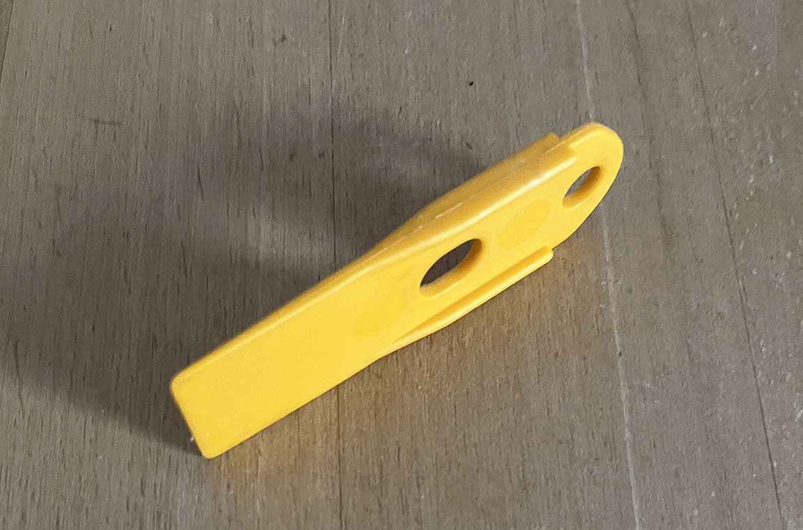

Übrigens: Das Tool der Miele-Waschmaschine :smiley: eignet sich hervorragend zum Öffnen der Verkleidung…!

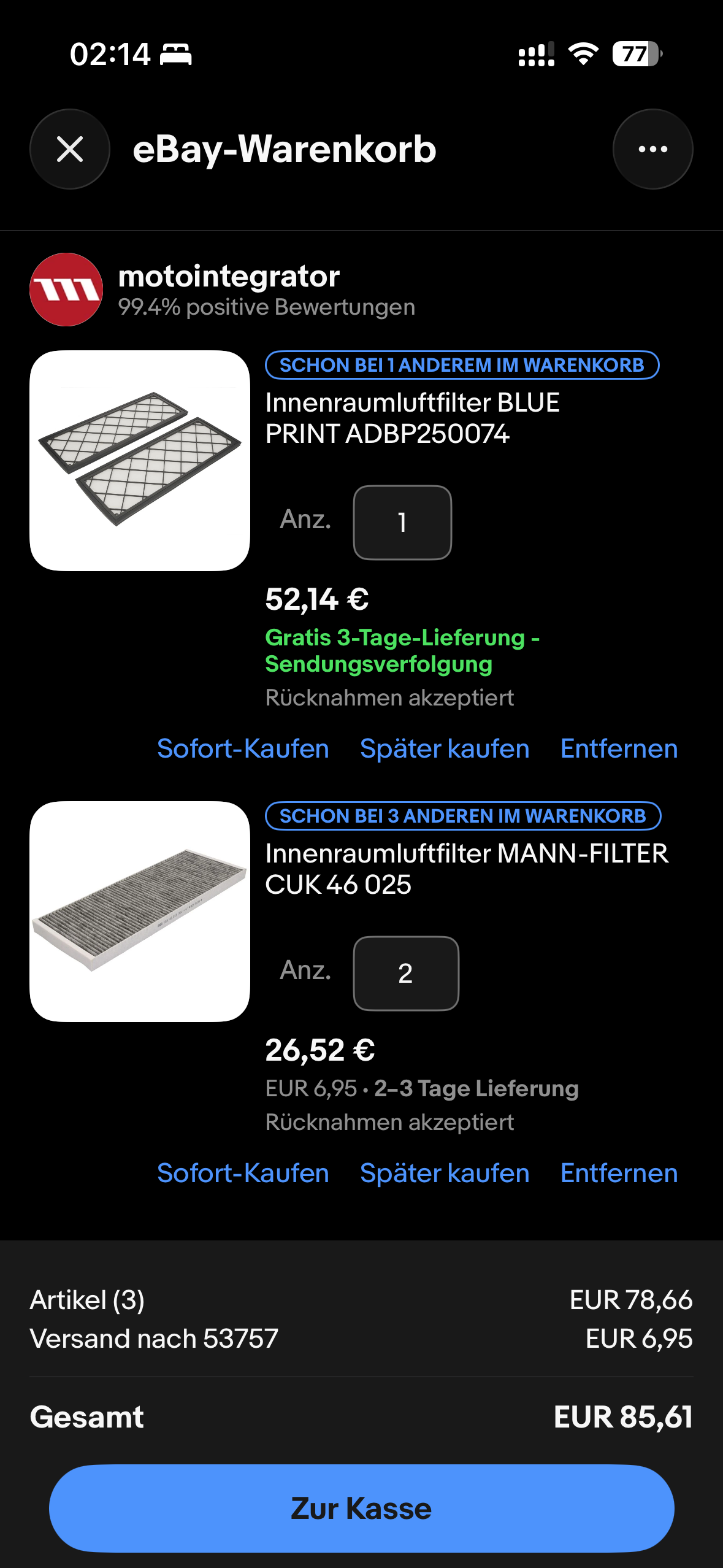

Ich habe bisher leider nur HEPA-Filter von Blue Print gefunden. Gibt es so etwas auch von MANN?
Für das Geld bekommst du ja bald die Orginale :face_with_spiral_eyes:
Die MANN Hepa Filter werden nur in China gelistet.

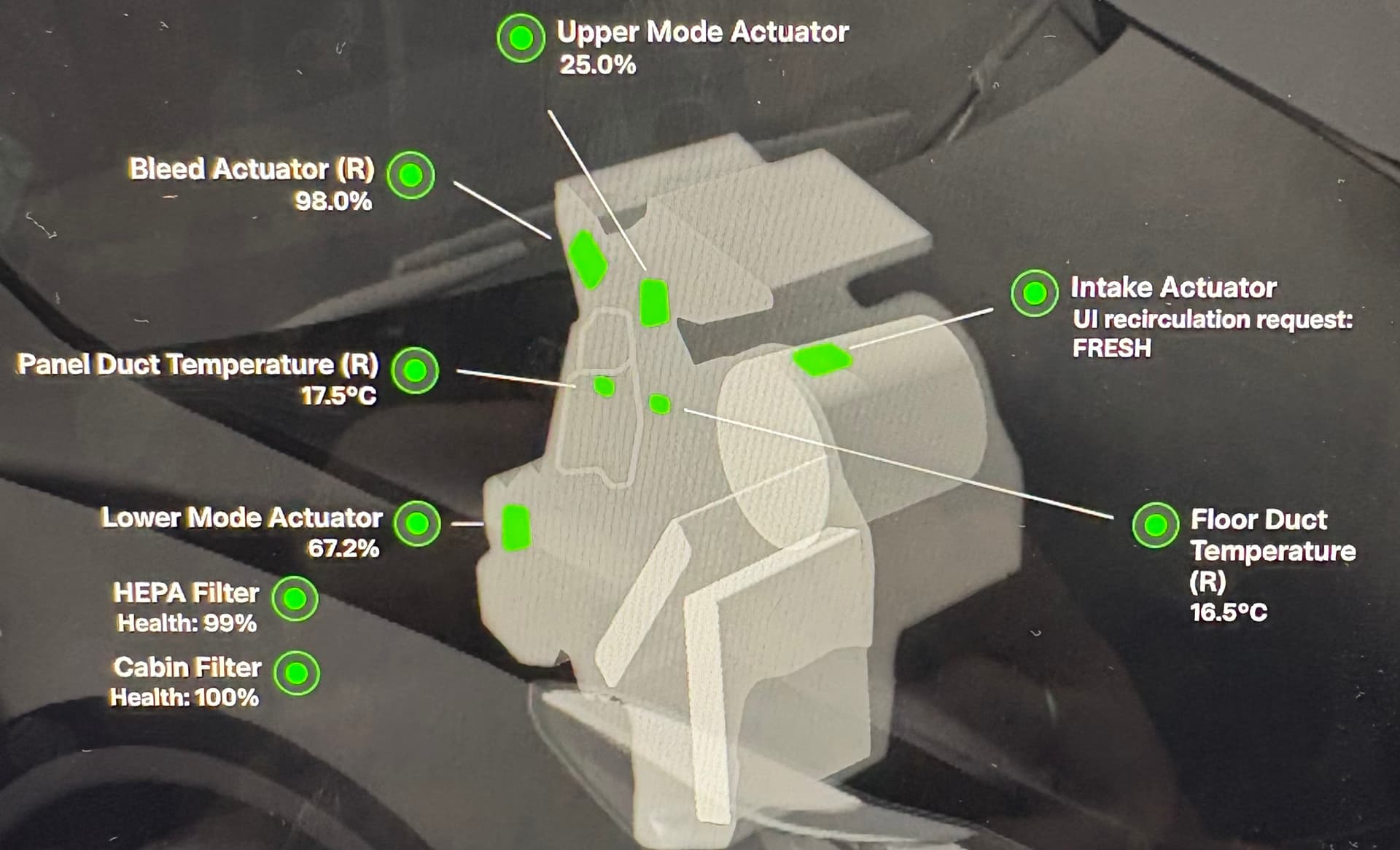

Was wird dir denn im Service-Menü in Prozent angezeigt? Danach habe ich mich gerichtet.
Guter Tipp. Ich wusste nicht, dass es da eine Zustandsanzeige gibt. Schaue ich bei Gelegenheit mal nach.
Edit: Hab grad geschaut. Laut Anzeige sind die Filter noch neuwertig :thinking:
Update 2: was ist denn der „Upper Mode Actuator“ und sollte ich mir Gedanken machen, dass der nur noch bei 25% steht?
Also der Anzeige traue ich nicht. Ich hatte im Dezember noch 102% (wie das auch gehen kann…) und letztes Wochenende 100% beim HEPA Filter. Hab ihn gewechselt und er war zu mit Staub, Schmutz und sogar Blattresten.
Werde daher defintiv die Intervalle einhalten. Zumal der Wechsel wirklich ein Kinderspiel ist. Bin wirklich dankbar dafür, dass man diese auch als Laie so einfach selbst wechseln kann.
Dann hat er ja das getan wofür er eingebaut wurde. Blattreste dürfen da aber nicht hingelangen. Das würde ich mal beobachten. Ob er „zu“ war möchte ich bezweifeln. Genau da setzt die Messung nämlich an. Etwas anderes kann nicht bewertet werden. Ist halt auch nur ein Filter!
