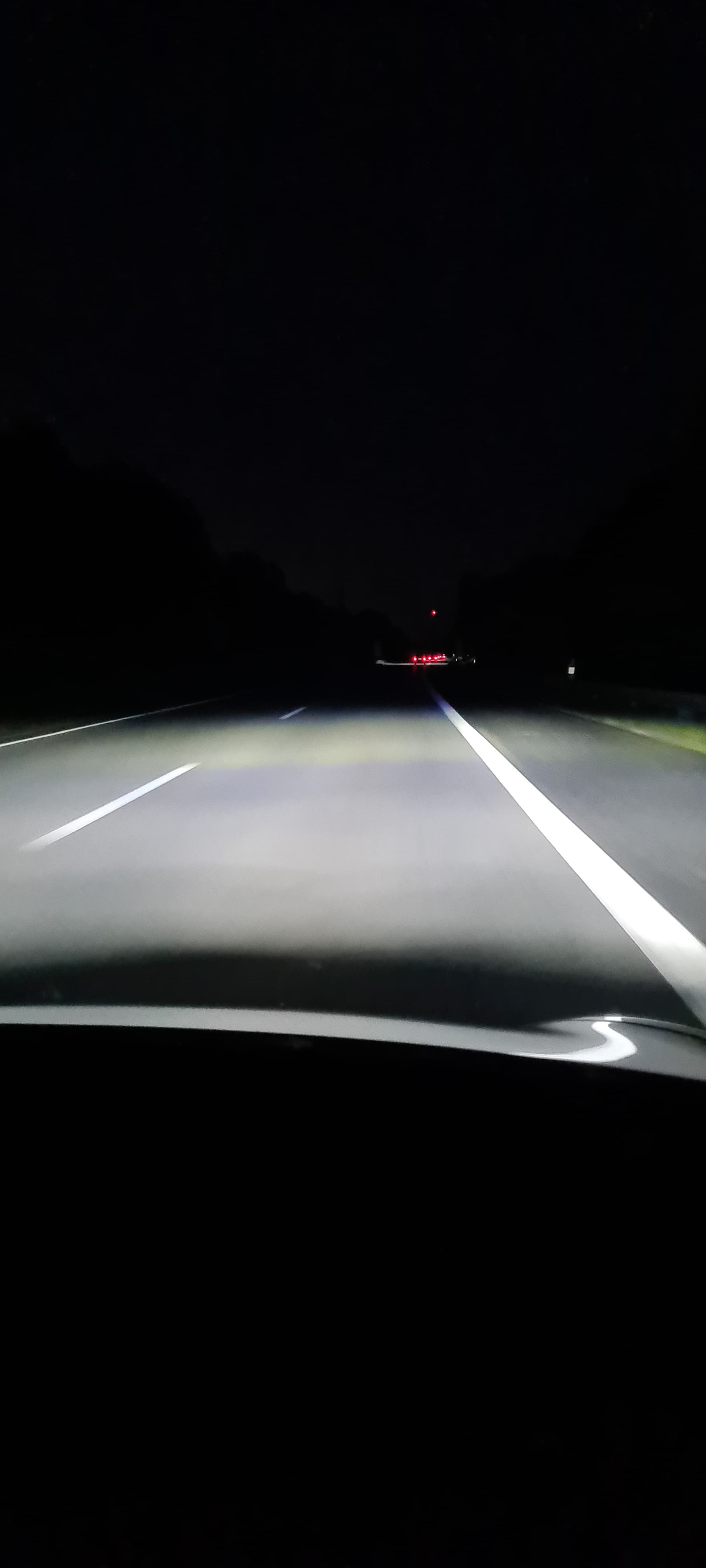

Abends nach der Spätschicht, inzwischen ist es ja um 22:30Uhr wieder dunkel, fiel mir auf, dass das Licht der Scheinwerfer auf der Autobahn sehr kurz ist. Die Scheinwerfer leuchten nur so 20m. Sprich: man sieht nix.
Sobald man aber wieder <60km/h fährt sind die Scheinwerfer wieder voll da in voller Leuchtkraft.
Scheinwerfer kalibrieren hat nichts gebracht. Und manuell höher stellen ist auch eher schlecht. Im Stand und im Stadtverkehr sind die Scheinwerfer ja top.
Das Phänomen tritt nur bei höheren Geschwindigkeit auf.
Anbei ein Bild von heute abend.
Gefühlt fehlen diese „Rechtecke“ welche ja immer oben rechts auf dem Lichtkegel sitzen.
Bei meinem M3 ist das Licht deutlich besser.
Jemand ein Tipp was man machen kann?
Ist das Matrixlicht an/freigegeben? (nicht nur FL Assistent) Das einfache Abblendlicht ist schon recht „kurz“

Was das Licht angeht ist alles aktiviert was möglich ist.
Auf der Autobahn fahren wir nur ohne FL weil das immer die LKW auf der Gegenfahrbahn blendet.
Es ist so als würde sich das Licht bei höheren Geschwindigkeiten selbst kastrieren und auf der Abfahrt sobald man <60km/h schaltet sich wieder alles ein.

Seitdem es das adaptive Licht per Update gibt, fahren wir damit und hatten bislang kein einziges entgegenkommendes Fahrzeug, das uns Lichthupe gegeben hat. Wir schalten auch nie etwas ein/aus/um. Ich würde deinem Kollegen raten, seine Scheinwerfer mal nachsehen / einstellen zu lassen.
Das widerspricht sich doch aber. Auf der einen Seite blendet es die LKW, auf der anderen Seite ist es zu tief eingestellt.
Er hat das adaptive Fernlich deaktiviert, weil er bedenken hat, dass die LKW-Fahrer geblendet werden.
Aber „nur“ mit dem Abblendlicht ist er der Meinung, dass ab 60km/h die Leuchtweite geringer ist, als bei langsameren Fahren (z.B. in der Ausfahrt der Autobahn).

@Kliippo: Kann es sein, dass das veränderte Lichtverhalten bei <60km/h in der Ausfahrt evtl. von dem mittlerweile scheinbar vorhandenen Kurvenlicht kommt?
P.S. Ich habe auch immer das adaptive Fernlicht an, und wenn ich es mal deaktiviere, ist mir nichts negatives bezüglich Leutweite aufgefallen.
Evtl. sollte man es wirklich mal in einer Wertkstatt prüfen lassen.
Man kann richtig sehen wir in der Ausfahrt, und Ausfahrten sind ja zu 99% kurvig, ab <60km/h das „obere Kurvenlicht“ angeht. Und dann auch an bleibt.
So als wäre der Lichtkegel allgemein in 2 Sektoren unterteilt:
unten so eine Art festes Grundlicht und
oben das erweiterte Licht (Matrix) welches variabel ist.
Und der komplette obere Teil ist auf der Autobahn aus…
