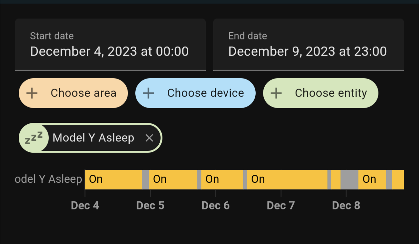

Ich nutze die HomeAssistant Integration aus HACS. Scheinbar weckt diese aber permanent das Fahrzeug oder interpretiere ich die Entität asleep falsch? Der Timer in der Konfig steht auf 86.000 Sekunden.

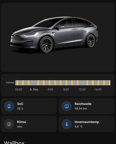

Hier alles fein
Die wachzeit am 8.12 war laden

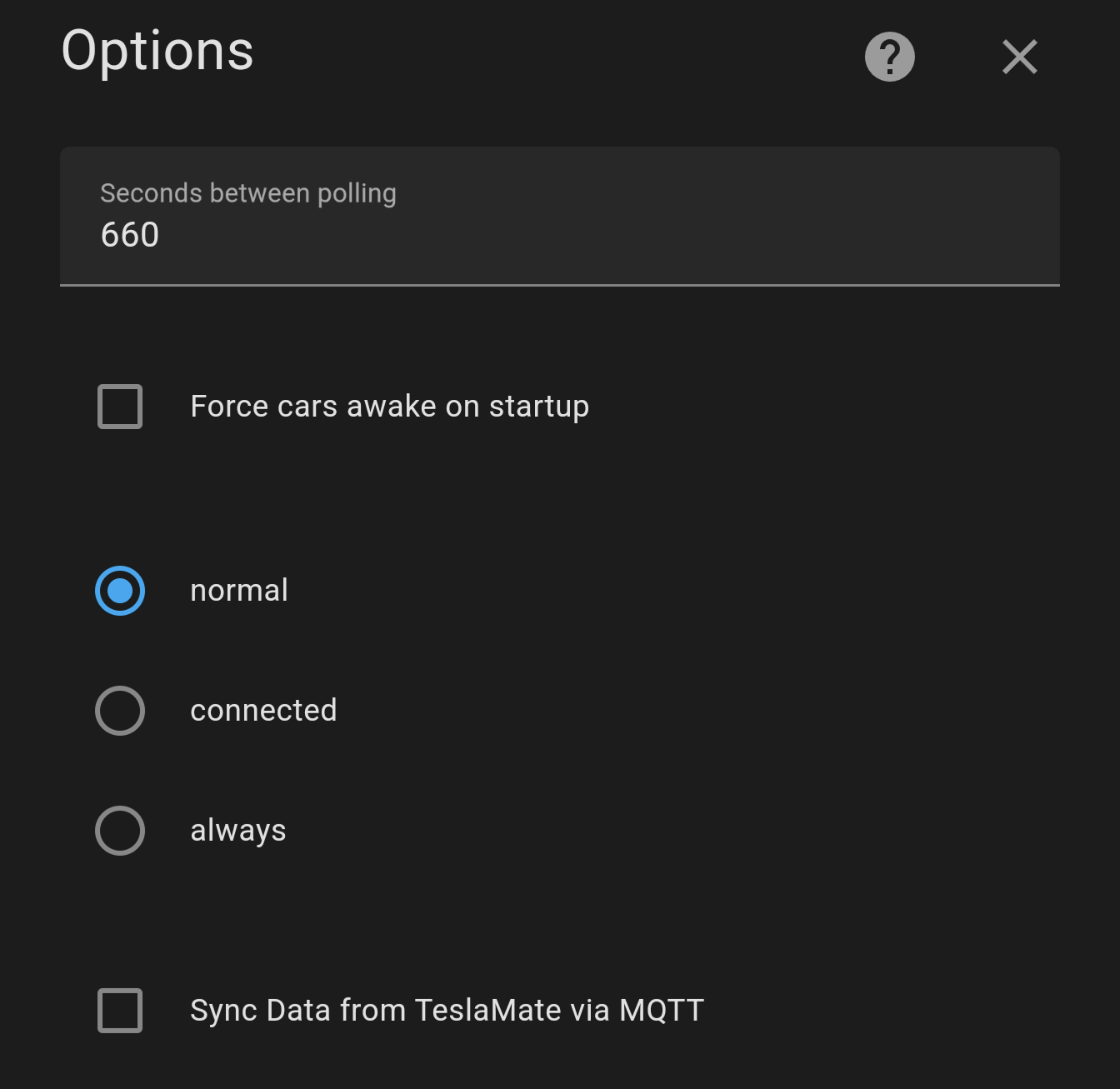

Polling hast du an? Was hast du unter Konfiguration für Optionen eingestellt? Normal, Connected, Always?
