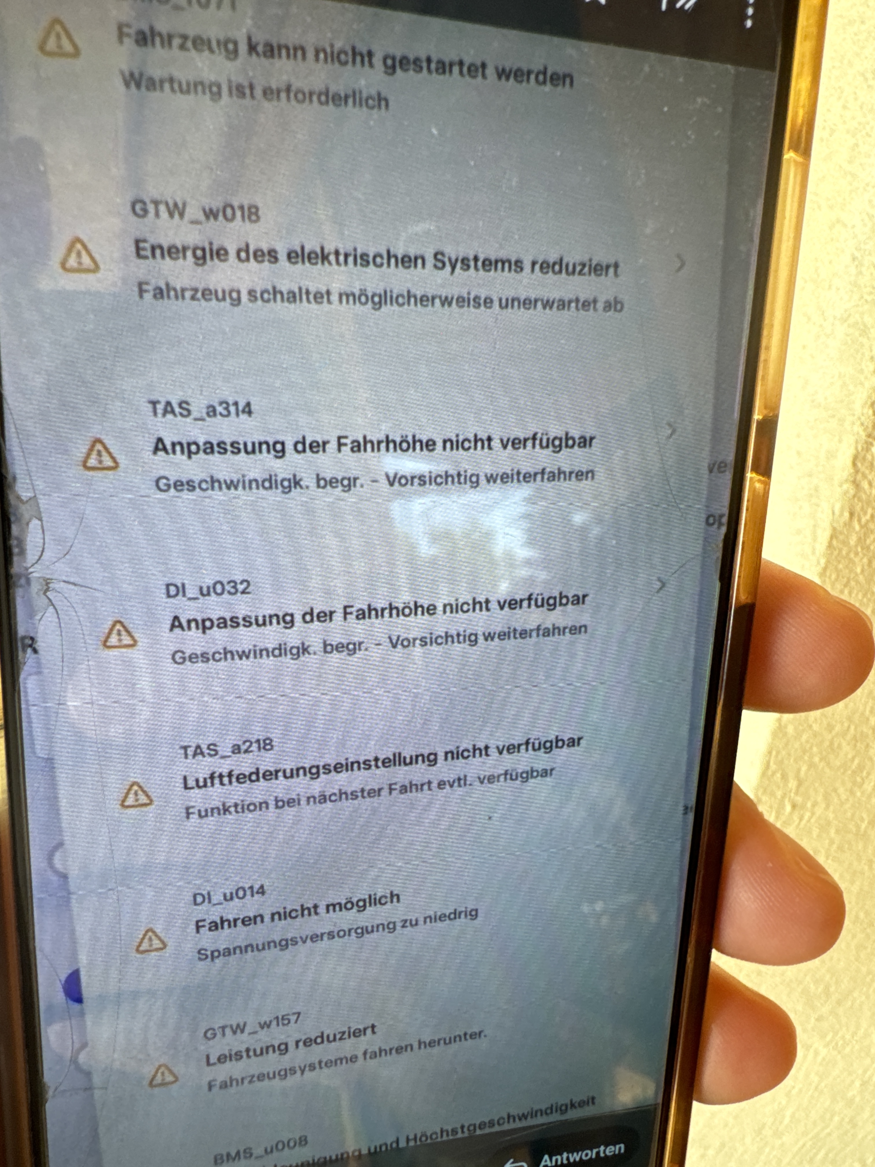

Mein Model X Performance Raven Bj 2019 steht in Polen am Supercharger und lässt sich nicht mehr starten. Es steht low voltage und einige andere Fehlermeldungen bezüglich Luftfederung, usw.

Poste doch mal ein paar Bilder hier vom Fehler

Die Fehlermeldungen sehen aber eher nach einem Problem der HV-Technik aus. Sowas hat man hier im Forum in letzter Zeit vermehrt gesehen.

@Verleihnix hatte auch den Fehlerbaum bei seinem X, nur „BMS_u008“ fehlt noch bei dir, war wohl davor oder danach auf dem Screen?
Bereite Dich auf einen HV Akku Tausch vor.
Ich hatte nebenbei das bei meinem S Raven auch und nun auf Garantie eine neue HV Batterie in einem 5 Jahre alten Model S
Hier der Thread zum Thema …
So leid es mir tut - Du bist der nächste….

BMS_u008 ist ganz unten auf dem Foto.
