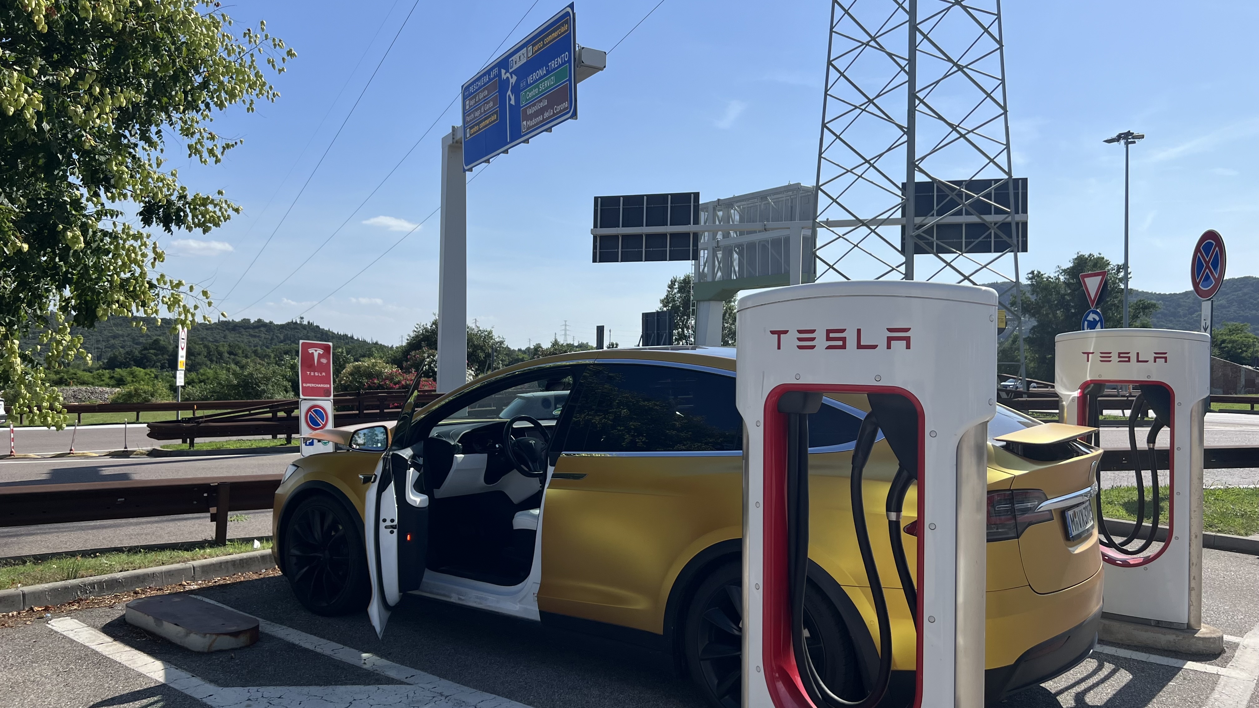

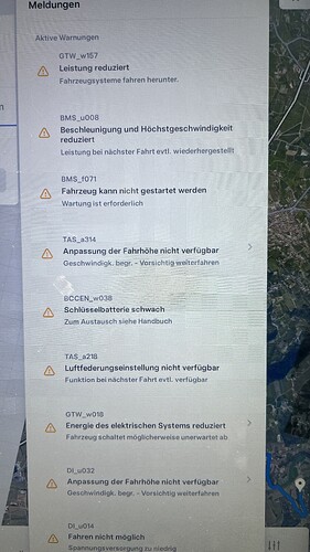

Ich habe gerade in Affi geladen, nun kommen beim Starten folgende Fehler, starten oder fahren nicht möglich. Irgendwelche Tipps?

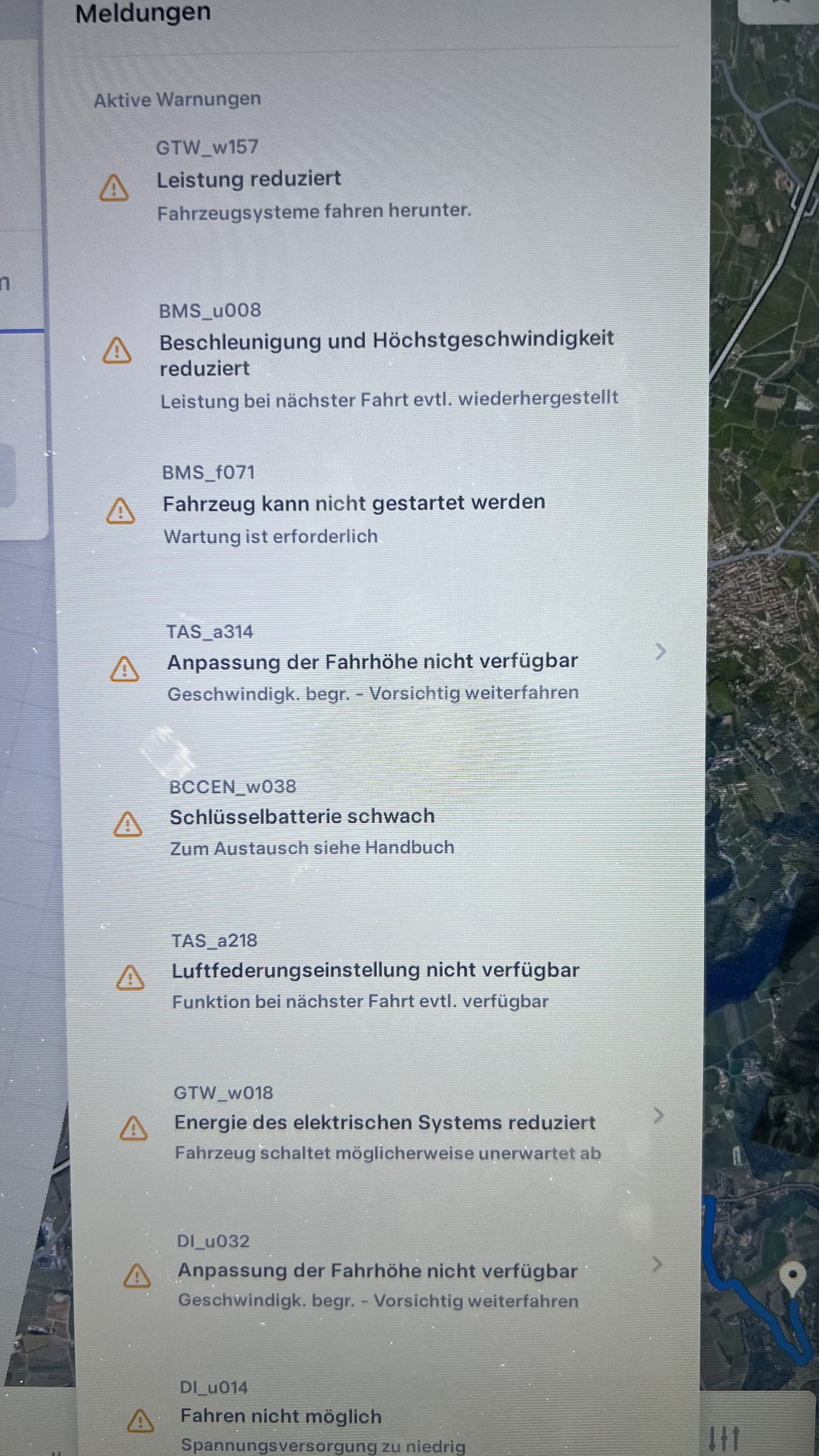

Einige Fehler deuten auf denn Ausfall der 12v Batterie hin
ein BMS Fehler ist drin der besagt das das BMS etwas bemerkt hatt was ein anziehen der HV Schütze verhindert.
evtl hatts denn Batterieheizer erledigt.
Vermutlich kommst Du um denn Service nicht drumrum

Ziemlich sicher 12V, Battery heater o.ä. hat der Vorposter schon gesagt. Ruf sofort Tesla an, die können nochmal ne Diagnose machen solange das Auto nocht nicht komplett aus ist (sollte dann als nächstes passieren imho).

Also, die Pannen-Hotline meinte nach einer Datenbeschau, dass tatsächlich, wie die Profis hier schon vermutet hatten, die 12V-Batterie die Grätsche gemacht hat.
