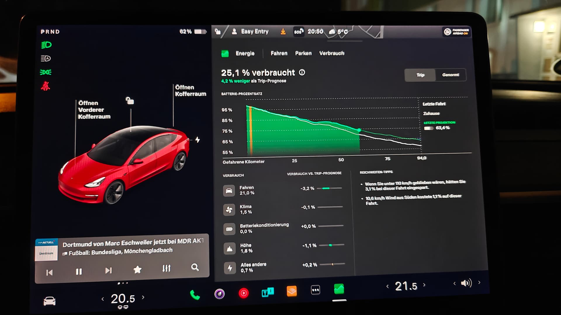

Könnte ein Defekt des Akkus vorliegen? Auf den Screenshot stimmen auf die verbrauchten 25% nicht. Es waren fast 40% Verlust.

Was ich aber in der Tat komisch finde: Du sagst, bei der Fahrt auf Deinem Bild da bist Du mit 99% los und 90km gefahren, der Energiemonitor sagt aber, Du wärst bei so 97% los, ca. 60km gefahren und mit über 70% angekommen. Den Teil verstehe ich nicht. Stand das Auto danach rum und ist evtl. ausgekühlt? Oder hat das im Stehen noch irgendwas gemacht (geheizt oder so)? Selbst für das Auskühlen des Akkus sind mir 12% Differenz da viel zu viel.
Verbräuche im Stand werden auch vom Energiemonitor nicht mit berücksichtigt.

Das mit der Anzeige auf dem Bildschirm haben wir ebenfalls nicht verstanden. Die Strecke war genau so, wie ich es geschrieben habe. Direkt nach dem ankommen, haben wir das Bild aufgenommen. Wir standen da maximal 2 Minuten im geparkt-Modus.

Wow, alles richtig! Es ist ein 2021er 55kw SR+. Verstehe ich das also richtig, dass die Grafik korrekt ist, obwohl sie nicht mit der tatsächlich gefahrenen Strecke überein stimmt?

Aus der Grafik werde ich gerade nicht ganz schlau, allerdings sollte man erwähnen, dass Verbrauch im Stand nicht mit in die Anzeige fließt, nur alles, was in „D“ passiert - das erklärt vielleicht zumindest ein Stück weit die Abweichung.
