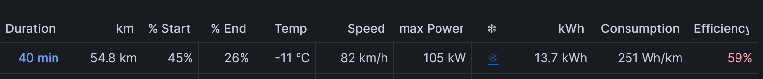

Moin selbst bei meinem relativ weitem Weg zur Arbeit (55km) ist der Verbrauch bei -10° enorm hoch. Ich habe mal eine Beispielfahrt rausgesucht und dort bin ich max 100 km/h auf der Autobahn gefahren. Normalerweise fahre ich 120-130.
Es sind knapp 10 km Landstrasse und der Rest flache Autobahn im hohem Norden.
Hier die Übersicht

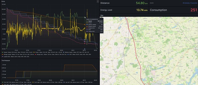

Hier die detailierte Fahrt:

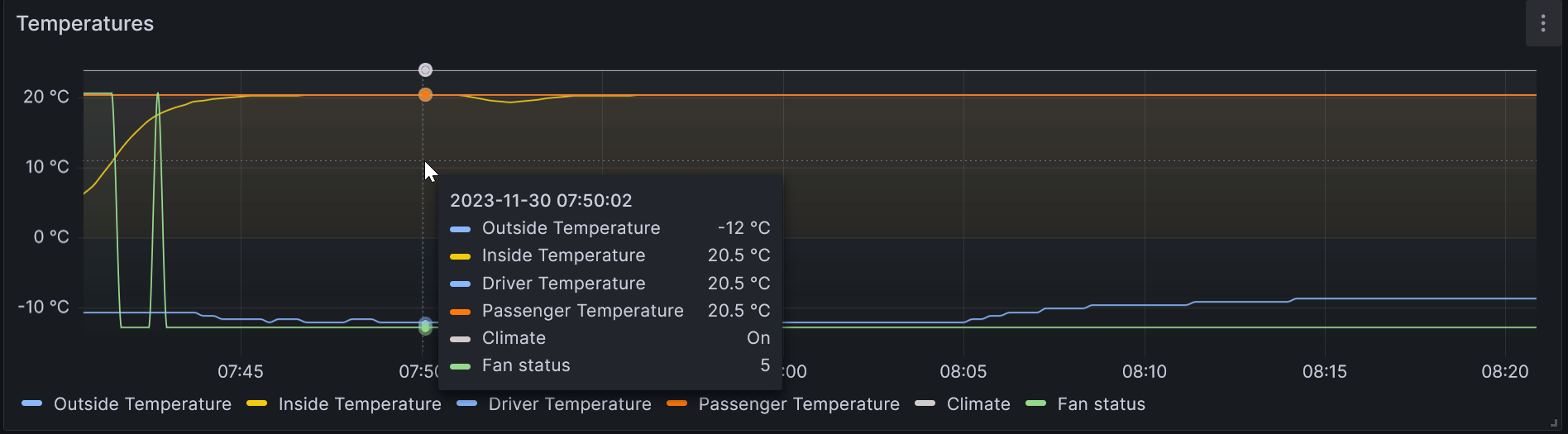

Hier die Temperaturkurve der Fahrt:

Ich fahre ein Model Y LR.

Die Wärmepumpe ist schon sehr effizient, trotzdem ist es einiges an Energie was aufgebracht werden muss um den Innenraum zu erhitzen.
Wenn er einmal auf Temperatur ist sind es auch bei -10Grad nichtmal mehr 1kW was die braucht. Aber gerade für Kurzstrecken geht so für die initiale Erwärmung halt einiges drauf.
Entweder auf die Heizung verzichten oder deutlich tiefer stellen (z.B. 17Grad), damit die Vorlauftemperatur niedrig sein kann. Und vorallem die Lüftergeschwindigkeit nicht manuell runterdrehen. Lasst die Automatik das machen.
Sitzheizung und Lenkradheizung sind um einen sehr hohen Faktor deutlich effizienter wenn man damit ein paar Grad mit dem Innenraum runtergehen kann.
Wenn man zum Schnelllader navigiert kommen nochmals 5-7kW Heizleistung on-top um den Akku zu heizen. Ist der Akku aber nach dem Laden warm wiederum zieht die Wärmepumpe die Wärme für den Innenraum aus dem Akku (und Motor) und ist damit deutlich effizienter. Merkt man auf Langstrecke ganz gut, der erste Abschnitt bis zum HPC ist vom Verbrauch immer mit Abstand am höchsten.
Da wird in der Kabine ein Temperaturhub von über 32 Grad erzeugt.
Fahrzeuge sind für Wärmehaltung generell schlecht gedämmt….die riesigen Glasflächen beim M3/MY tun ihr Übriges dazu.
Da ist doch ein Verbrauch von 25kWh auf 100km nicht überraschend ?!:thinking:
Find ich jetzt völlig normalen und auch legitimen Verbrauch
…und gerade beim MY mit dem deutlich größeren Innenvolumen.
Die Wärmepumpe hat je tiefer die Temperatur einen immer kleiner werden Vorteil.
Da ist dann irgendwann nimmer viel zum rausholen.
