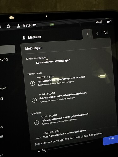

Seit 15.12 Fehlercode UI_a114 Fahrvisualisierung vorübergehend reduziert Autopilot Ausfall usw. Soft Reset und Kamerakalibrierung ohne Ergebnis. Fehler per Tesla Chat zugeschickt. :pensive:

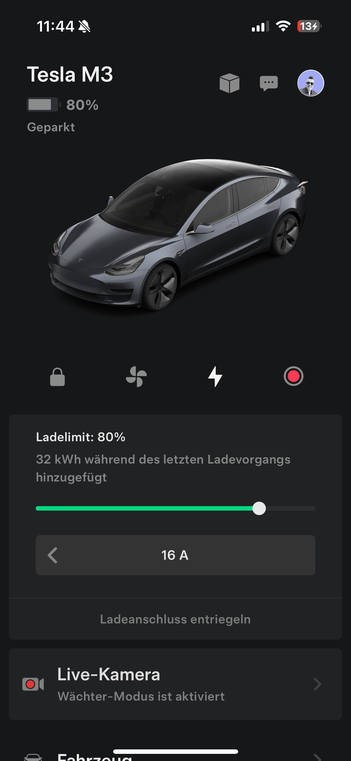

Das Bild sagt aus, das dein Fahrzeug mit geplantem und erreichtem Ladeziel von 80% SoC verriegelt irgendwo steht.
Was passiert, wenn du das Fahrzeug entriegelst, dann die hintere Türe öffnest. Kannst du dann den Ladeport öffnen ?

Am Besten finde ich, dass er sich wundert, dass sich die Batterie entlädt, auf so ziemlich jedem Foto und Screenshot aber der Wächter an ist- obwohl er nur einmal kurz beim Shopping angewesen sein soll…
Ja genau, der Wächter ist die Lösung :laughing:, weil auf den Fotos ist eingeschaltet. Gratuliere. Danke für die hilfreiche Antworten. :metal:

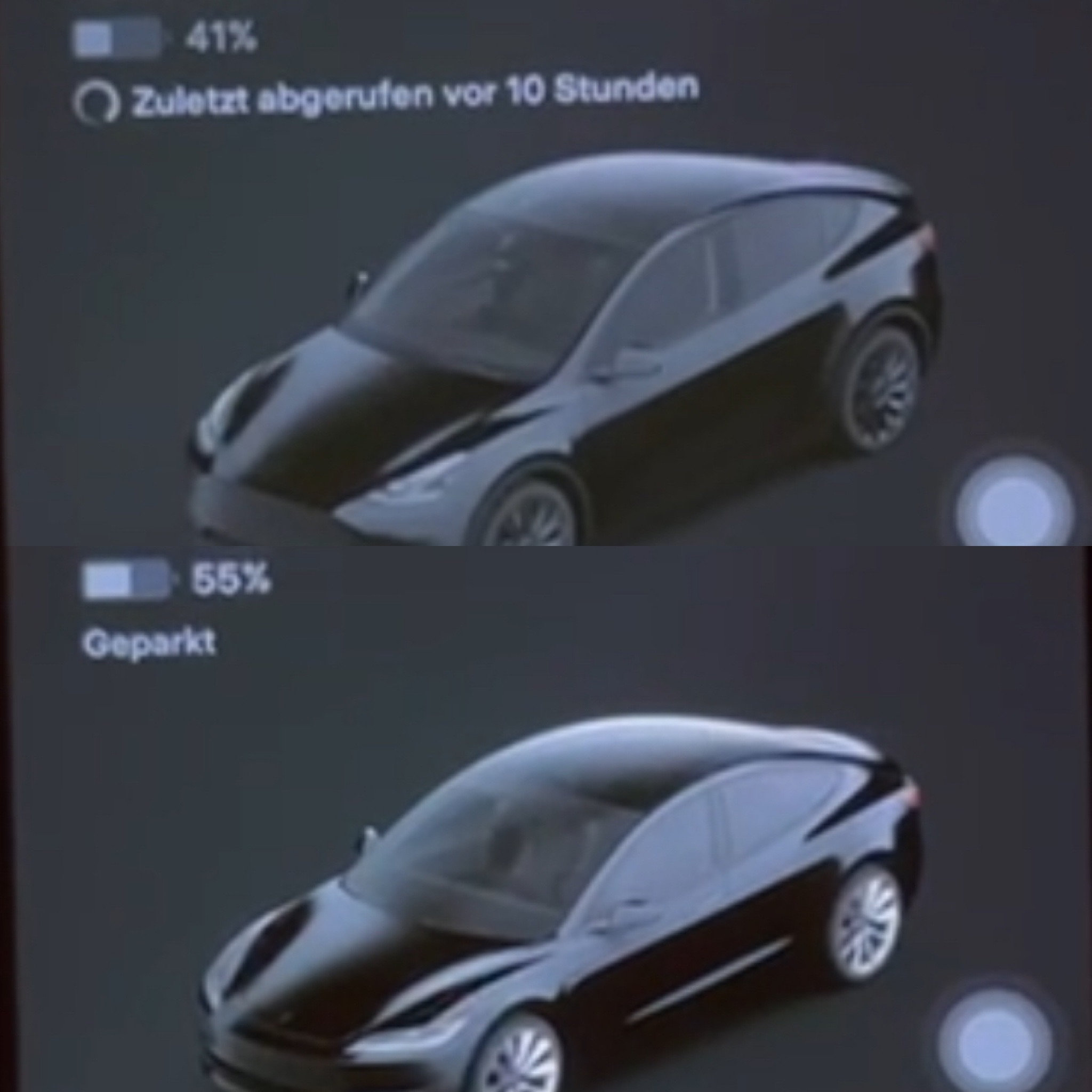

Ich vermute ja, dass mein Highland nicht richtig einschläft.
Oder ist er einfach schneller wach als mein Model Y?
Wie auf dem Bild zu sehen sind beide Fahrzeuge in meiner App. Beim öffnen der App zeigt das Highland aber nie an (zuletzt abgerufen vor xStd)
Wie ist es bei eurem Highland ?
Schau dir in der Energie-App des M3H den Reiter Parken an. Hast du dort auffällige Einträge? Du kannst auch gern ein Foto davon machen und hier anhängen.
Ansonsten beobachte den SoC. Schläft der Wagen nicht, gehen 200-300 Watt drauf. Ergo 4 % in 10 Stunden beim SR bzw. 3 % beim LR.
