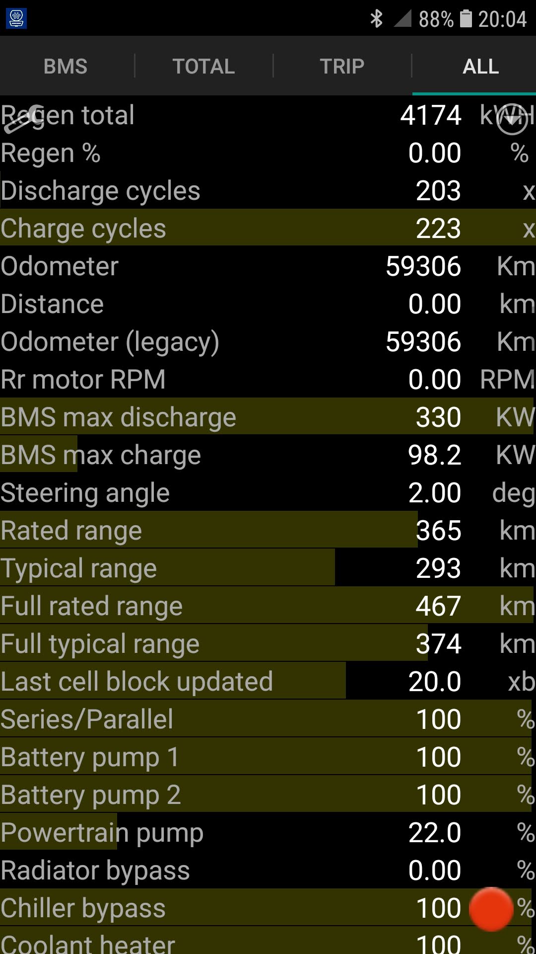

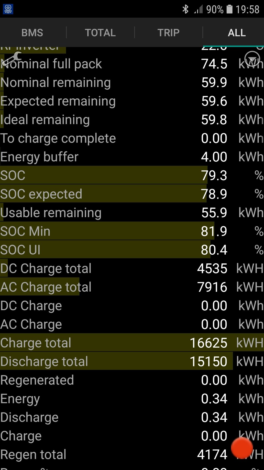

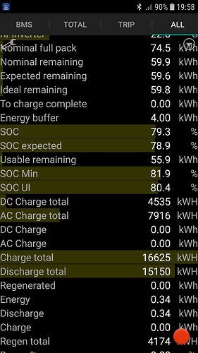

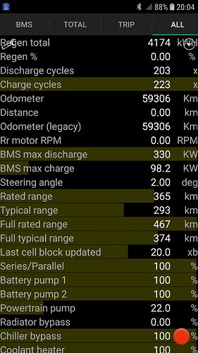

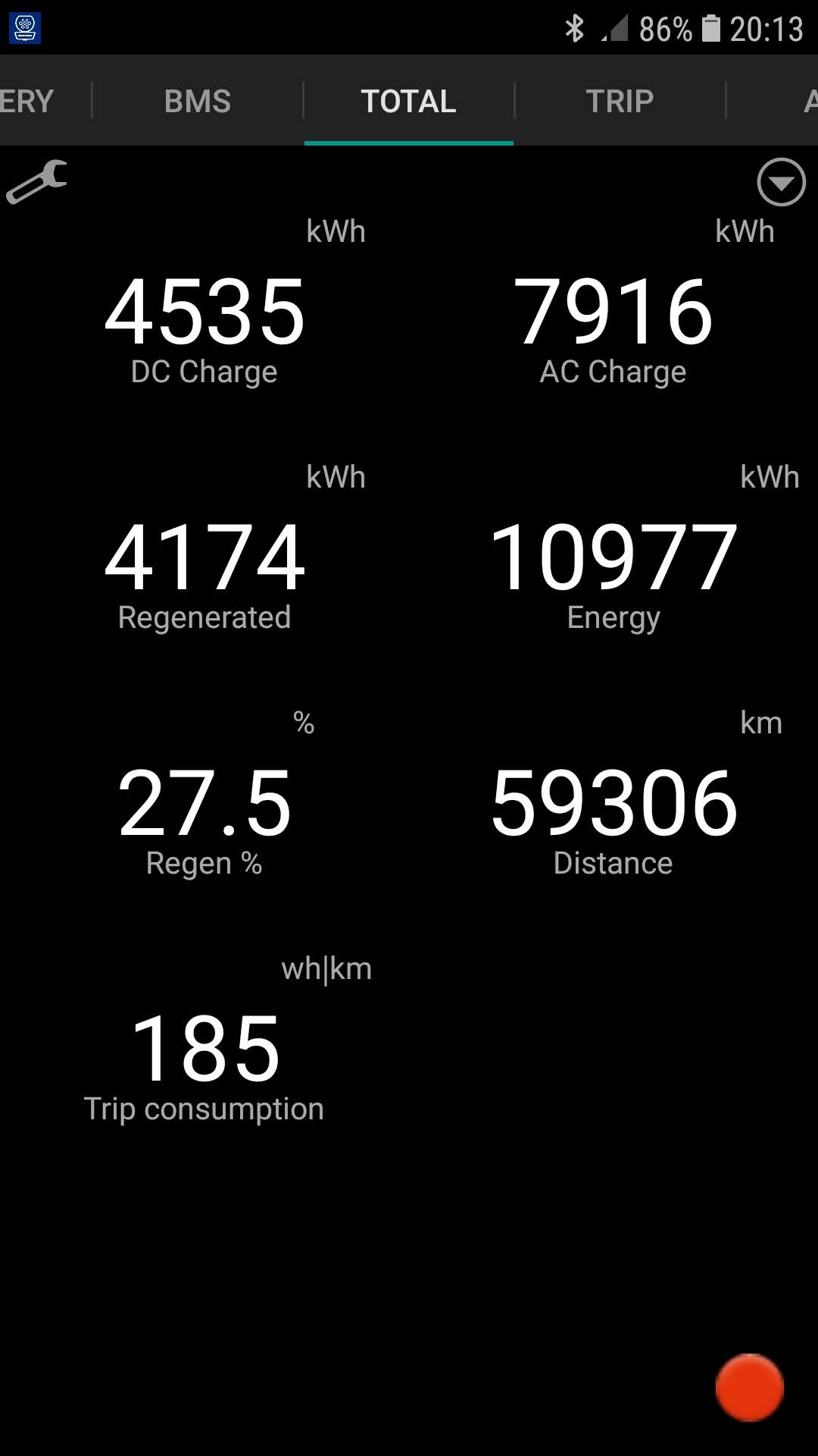

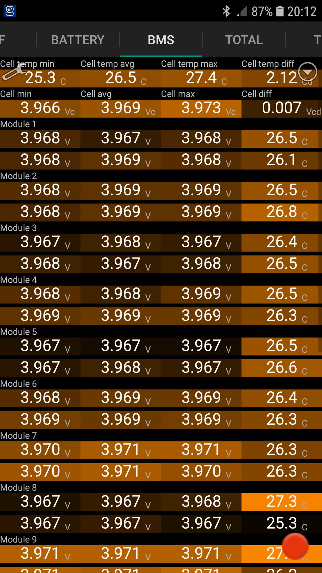

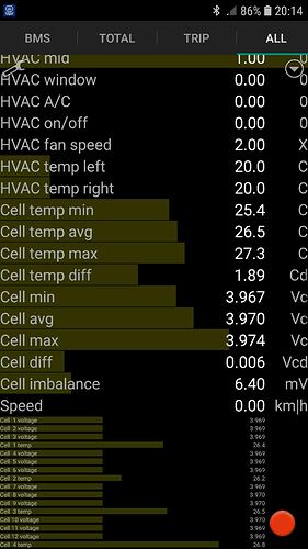

ich stehe jetzt kurz von der Anschaffung eines P85+ und wollte zur Sicherheit euere Erfahrung nutzen… bin ihn schon gefahren, er fährt wirklich sehr gut und sieht auch so aus. Nach der Probefahrt durfte ich auch den Akku auslesen.
Bin IT’ler und hatte Handy, App und den OBDII Stecker bereits. Ich musste also nur noch schnell ein Kabel besorgen. Und wie das ganze dann funktioniert habe ich über dieses Forum und diverse Videos erfahren. Danke dafür!
Eine Vorstellung kommt natürlich auch noch. Sofern ich das Fahrzeug dann auch kaufe.
Ich selbst würde behaupten dass der Akku tip top ist. Da ich aber was das Thema Tesla und ältere Fahrzeuge angeht noch recht grün hinter die Ohren bin :sweat_smile: frage ich lieber noch mal nach :innocent:
Hier also die Daten:
Ich sag schon mal herzlichen Dank fürs lesen und bewerten der Daten.
Schöne Grüße aus Bayern
Uli
Akku sieht gut aus. Degradation gemäss Alter + Laufleistung. DC 1/3 - AC 2/3, das ist gut. Geringe Laufleistung. Wenn günstig, dann kaufen.

Die 36’€ sind für einen Privatkäufer kein Schnäppchen, aber fair. Unter der Vorausetzung das der Wagen Vollausstattung d.h Pano, Luft, 21", Leder, Tech-Paket, kein Schwarz und Doppellader hat.
Wenn Du mehr über die Batterie erfahren willst, muss Du z.B. in Hilpoltstein am Supercharger während des Ladens bei SoC 50% auslesen. Da sind die Unterschiede der 16 Pakete besser sichtbar. Die Fahrt dort hin ist ein triftiger Grund. Wenn das mal ein CPO war, ist zu beachten, ob der Wagen noch Free-SuC hat.

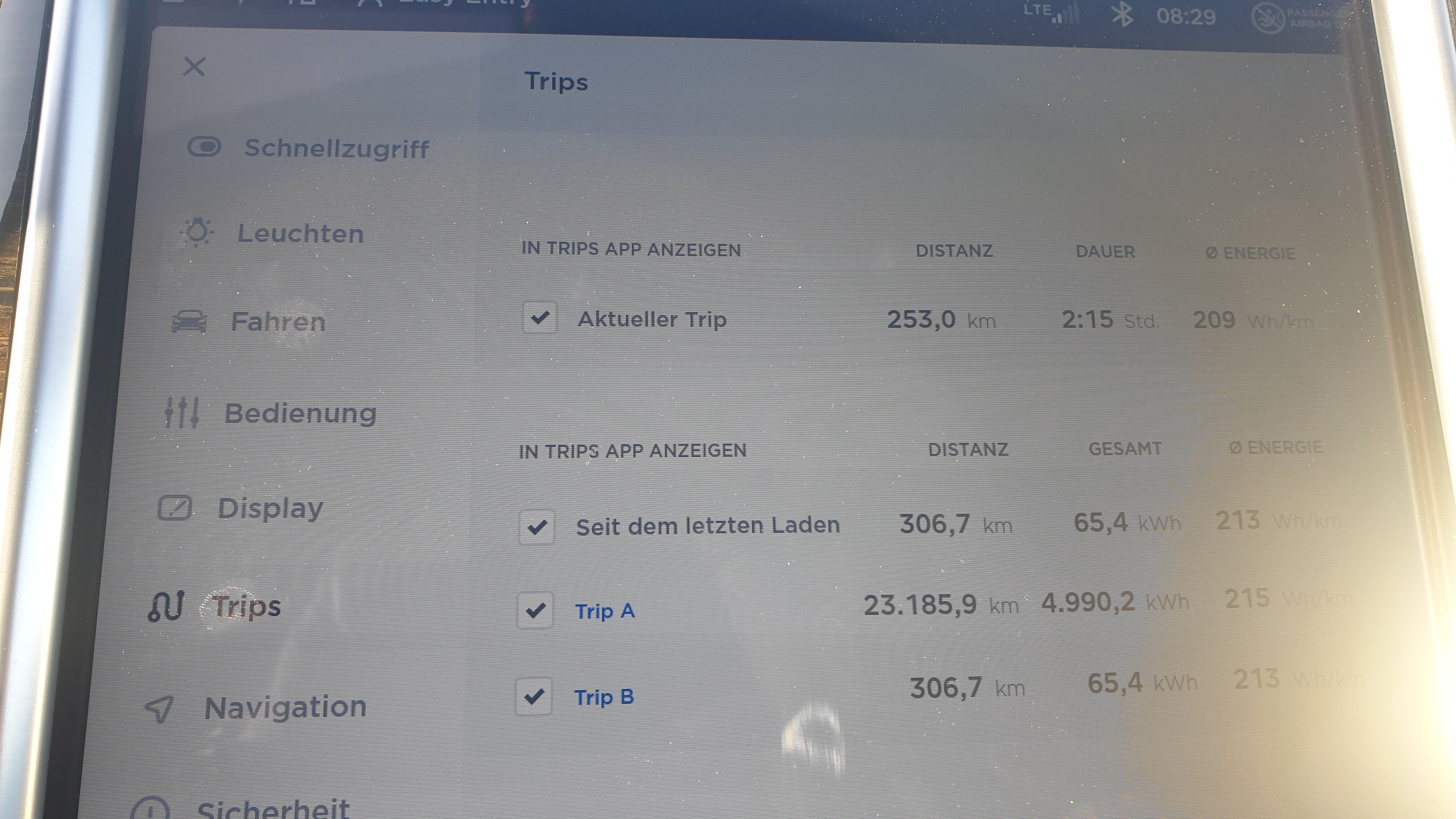

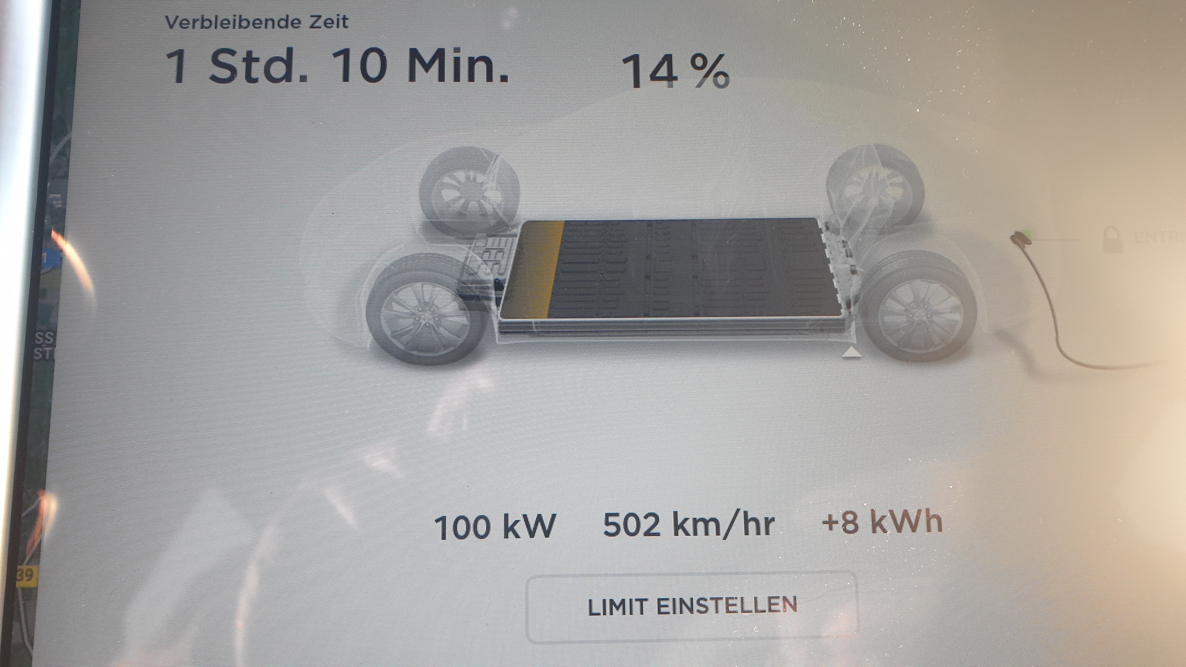

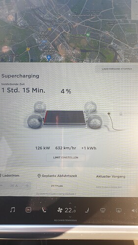

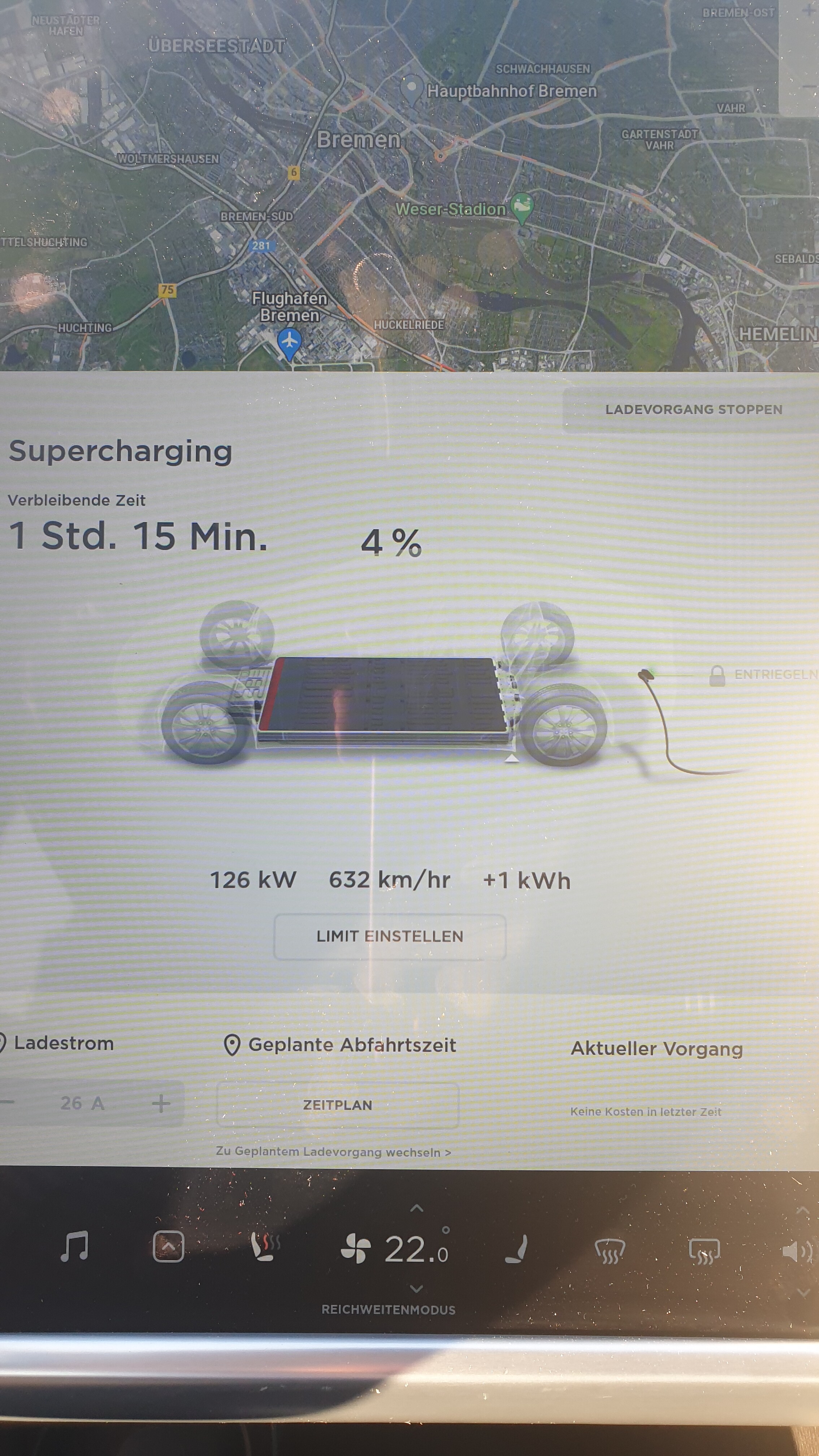

Konkreter: Heute früh bei 3 bis 8 Grad war das kein Problem, von Rostock nach Bremen die 310 Km in 3 Std zu fahren. Dann von 3%auf 85% in rd 1 Std geladen, um den Rundkurs durch Niedersachsen zurück nach Braak zu kommen. Es war warm und in Braak waren noch rd 15% SoC drin, 15 Minuten Pause, weiter nach Wismar, nochmal 10 Minuten und ein Kaffee von der Tanke geholt (in Braak war ich um 19.05, also nach 19.03) und heim.
Ein MS LR neu ist natürlich noch entspannter, dafür trennt man sich aber vom 85er mit Pano Leder und free SuC und mindestens 50 k€.
Das klingt perfekt und genügt meinen Ansprüchen vollkommen! Wie schnell warst du da unterwegs?
AB viel um 120, Landstraße 95, alles Tempomat; auf der AB regelt man den Stromverbrauch mit dem rechten Fuß.

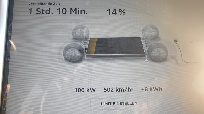

Aktuelles Ladeverhalten: 110-SoC bis 105-SoC, anfangs etwas höher…
