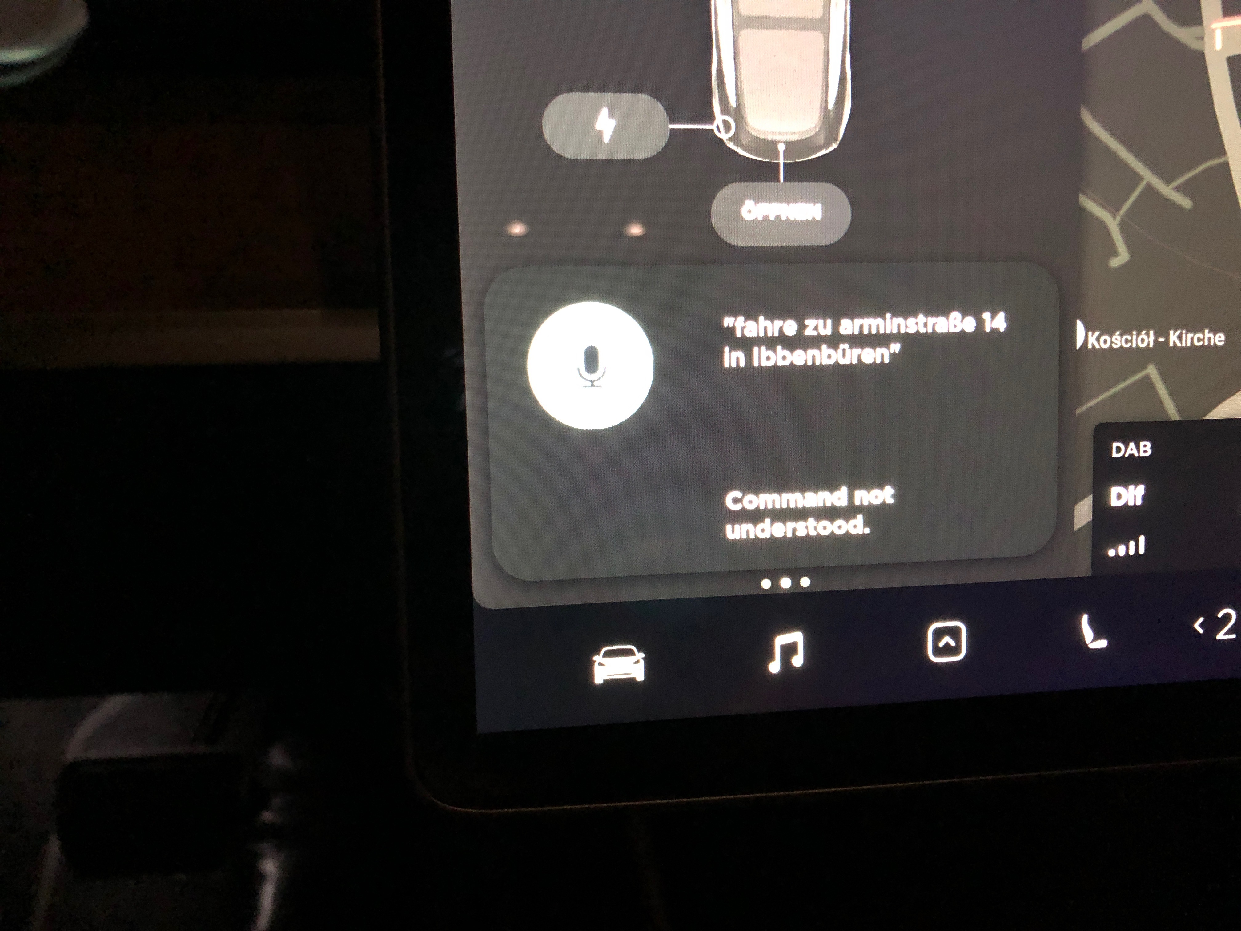

Ich halte die Befehlstaste kurz gedrückt, nach Vorschrift, und habe ausreichend LTE, aber dennoch funktionieren die Sprachbefehle vor allem bei der Navigation nicht - egal in welcher Reihenfolge und gleichgültig ob ich navigiere oder fahren sage. Der Text erscheint korrekt im Sprachfeld, aber dann kommt die Fehlermeldung „Command not understood“. Die anderen wie Scheibenwischer, Sitzheizung, etc, klappen meistens, aber auch nicht immer.
Grundsätzlich: Das kann doch nicht sein, dass wir alle Versuchskaninchen für Tesla sind, das Auto ist schließlich nicht billig. Ich bin schon ziemlich sauer, dass es immer wieder irgendwelche Fehler gibt.
Erst einmal: Dass die Kunden Versuchskaninchen sind gehört zum Konzept von Tesla. Das bringt aber auch großen Nutzen für uns:
  1. Wir bekommen ständig neue Funktionen ohne Bezahlung
  2. Wir bekommen sie sehr früh und nicht erst nach 2 Jahren, wenn sie halbwegs ausgereift sind
  3. Wir können es beeinflussen was Tesla an neuen Funktionen bringt (Joe Mode z.B.). Sie gehen teils extrem kurzfristig auf Kundenideen ein.
Wenn Du Dich über halbfertige Software bei Tesla ärgerst, dann solltest Du Deine Einstellung ändern und versuchen das Positive zu sehen. Wenn das nicht geht, dann ist es das falsche Auto für Dich, da Du ständig wieder neue Ärgernisse entdecken wirst.
Zum Sprachbefehl: Mache bitte ein Foto vom erfassten Text und der Interpretation Deiner Eingabe durch das Auto (oberer und unterer Text). Dann können wir Dir hoffentlich helfen. :slight_smile:

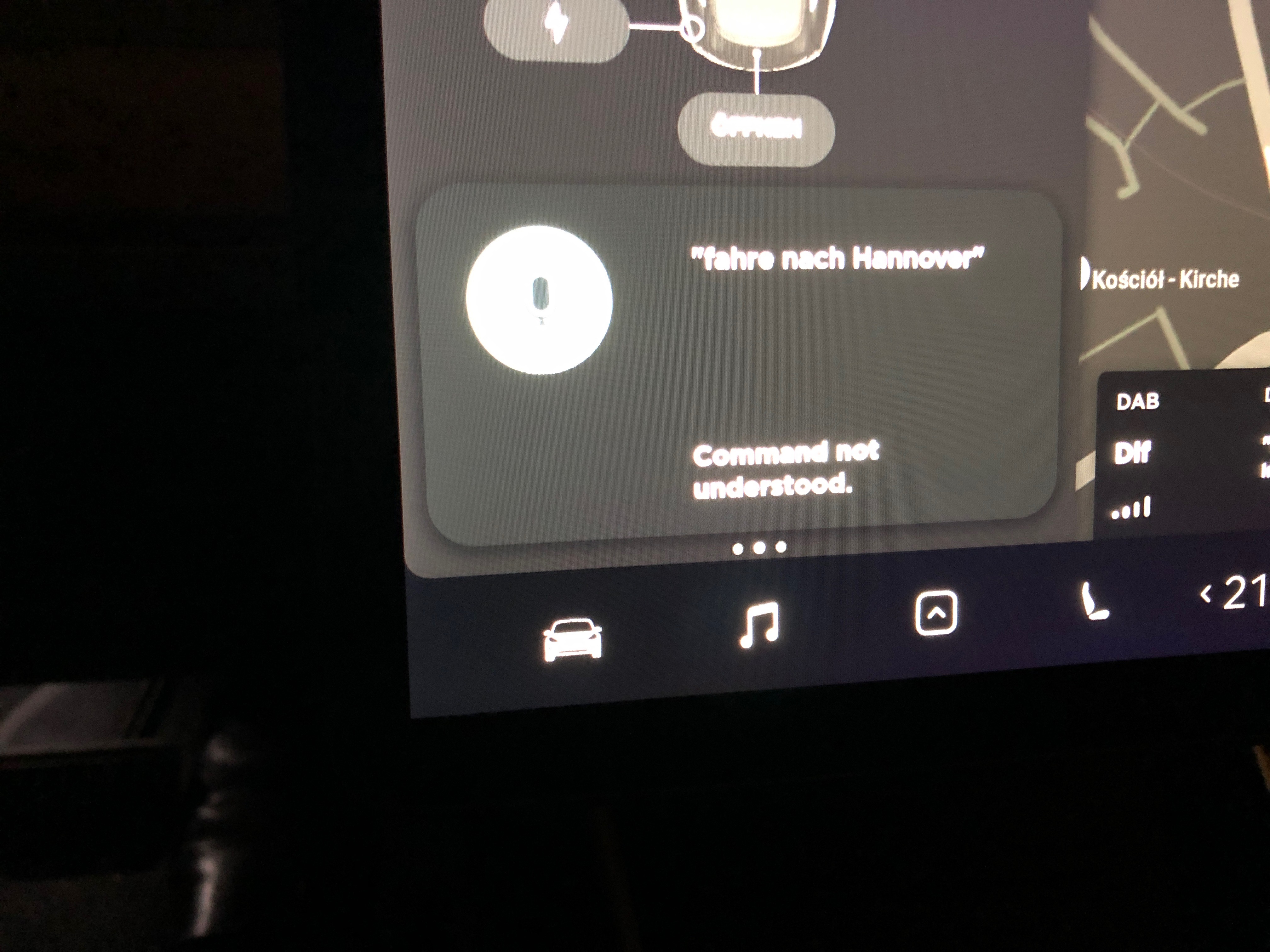

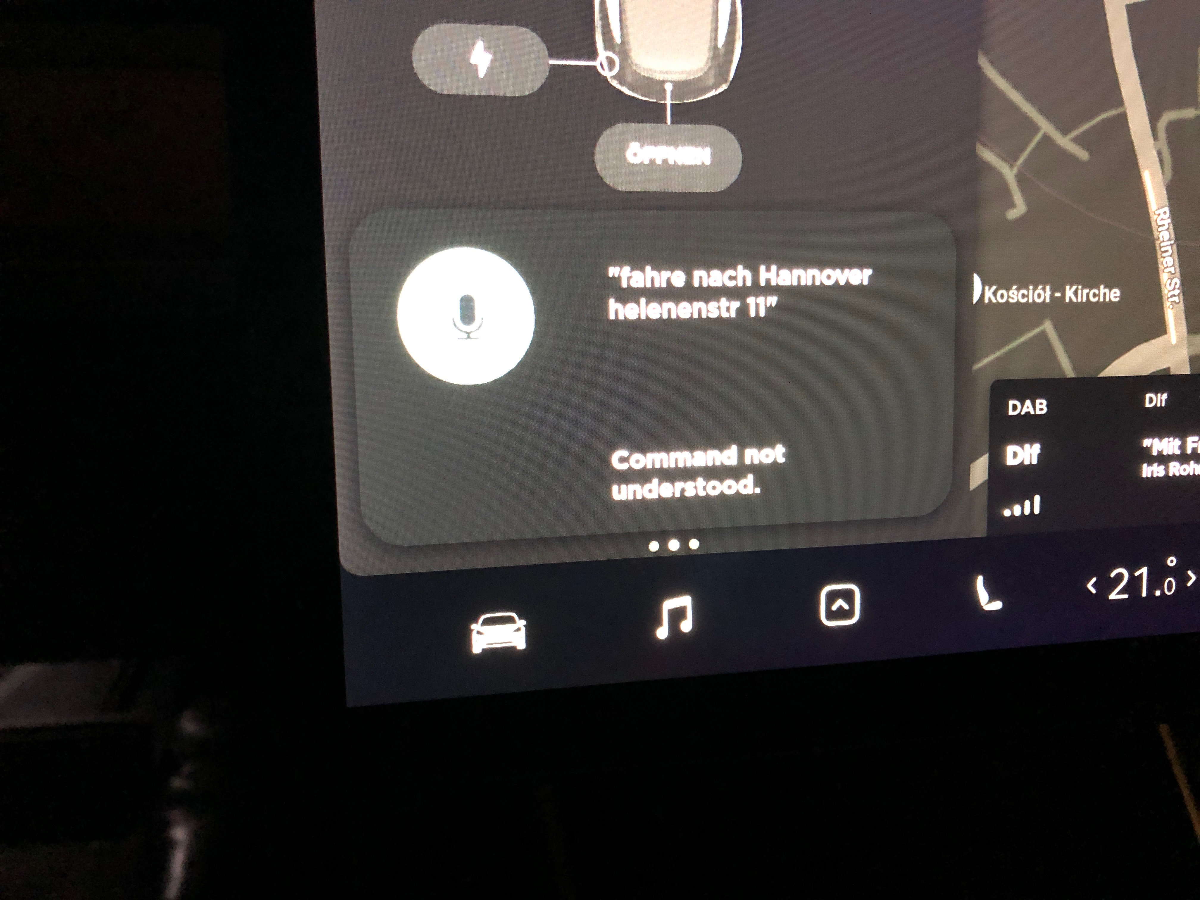

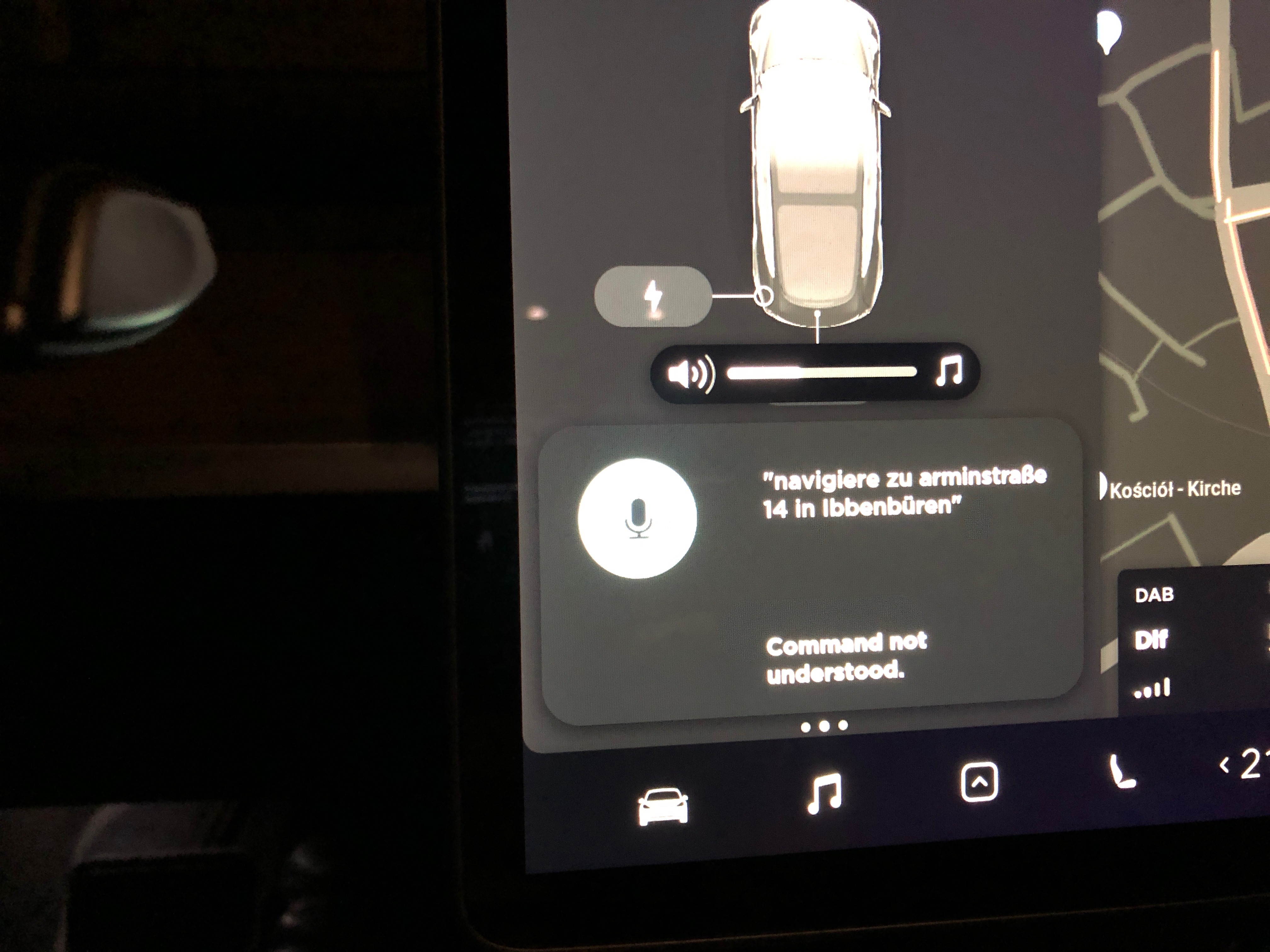

Hier sind einige Bilder, eigentlich überflüssig, ich hatte das Problem ja beschrieben. Aber wäre schön, wenn sie weiterhelfen werden.
Nochmal Grundsätzliches: Ich gehöre in meiner Stadt zu den Pionieren der Alternativen Antriebe. Ich bin absolut technik- und umweltaffin. Ich hatte schon vor drei Jahren einen Passat Hybrid, bei dem funktionierte die Sprachsteuerung des Navis problemlos. Ist der Tesla3 wirklich kein Auto für mich, weil ich einfach erwarte, dass so simple Dinge wie Sprachsteuerung vom ersten Tag an klappen? Ich will keine Fürze und verzichte auf Joes Mode. Ich erwarte einfach, dass Angebote funktionieren, fertig. Ich will auch nicht ständig durch Phantombremsungen gestoppt werden und ich möchte in meinem Tempomat die aktuelle Geschwindigkeit als Referenzgeschwindigkeit und nicht die jeweils höchstzulässige. Ist das wirklich alles zuviel verlangt? Dann würde ich mir nämlich wirklich einen Audi oder Mercedes kaufen.
