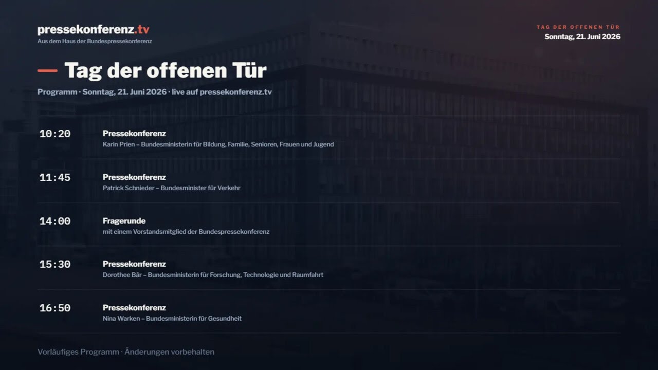

Wie erwartet hatte kein Bürger eine Frage zu FSD an Verkehrsminister Schnieder bei der Bürger-Pressekonferenz. Die Influencer, die sich immer wichtig machen, verbringen ihren Tag wohl zu viel auf X statt im echten Leben. :smiley:
11 „Gefällt mir“
Mir ist lieber, es fragt aktuell keiner nach, als dass man ihn jetzt zu Aussagen drängt, die er später ohne Gesichtsverlust kaum zurücknehmen kann. Gerade weil die aktuellen „Argumente“ gegen FSDs nicht wirklich stichhaltig sind. Das hat die Politik in der Vergangenheit auch nie davon abgehalten, weiter daran festzuhalten. (Beispiele lasse ich weg, um keine anderen Diskussionen loszutreten.)
Selbst wenn Herr Schnieder persönlich Pro-FSD wäre, könnte er eine solche Aussage aktuell kaum öffentlich äußern, ohne direkt einen Shitstorm loszutreten.
Da ist mir bei der aktuellen FUD-Kampagne einiger Medien doch lieber, dass das intern beim TCMV von Fachleuten besprochen wird. Das wird zwar auch teilweise politisch motiviert sein, aber zumindest gehe ich davon aus, dass dort echte Argumente ausgetauscht werden, und auch FSD-Befürworter zu Wort kommen.

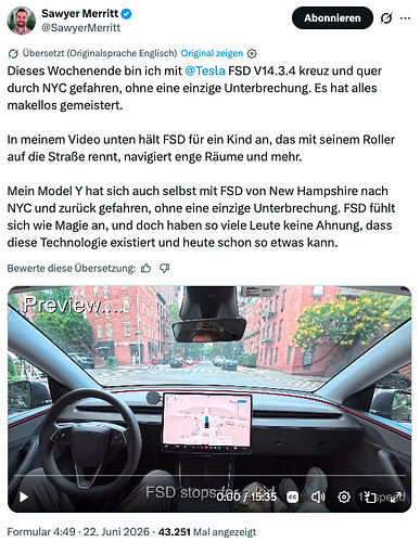

Spazierfahrt durch NewYorkCity …
17 „Gefällt mir“
Wie immer was man nicht kennt will man nicht oder steht dem kritisch gegenüber
