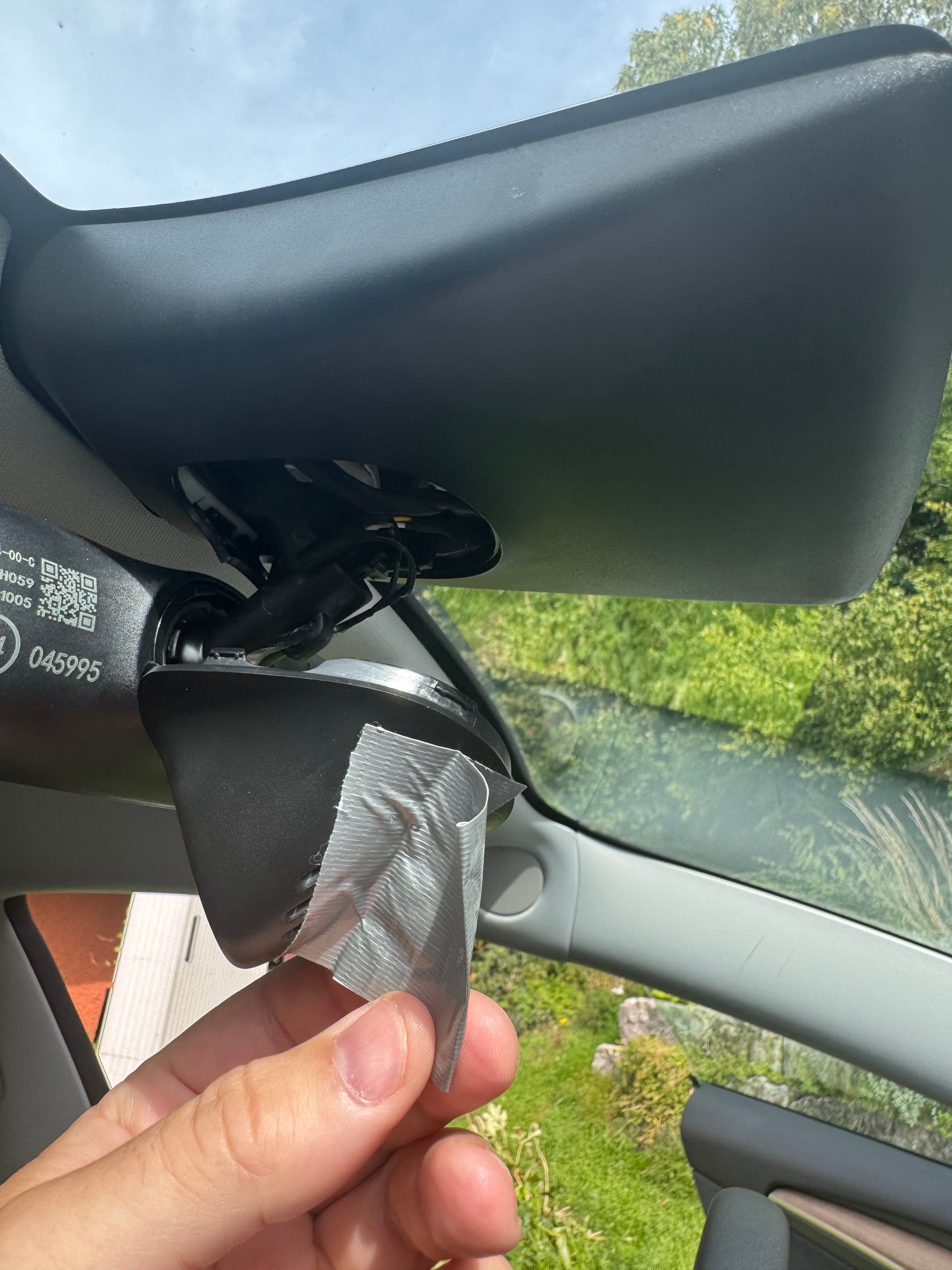

Frontscheibe vor Kamera innen verschmutzt (Ablagerungen)
Ich finde es nicht - sorry :smiley: Kannst du es verlinken?
Kennst du das Video?
Da sieht es so einfach aus…
Sorry, dachte es wäre in diesem Thread - war aber ein anderer mit relativ gleichem Inhalt. Hab den Beitrag nun verlinkt.
Das Video kenne ich, so einfach wirds dann hoffentlich beim 3-4 Mal sein.
Ich hatte mir einen Riss in die Scheibe gemacht, als ich die große Abdeckung wieder einclippen wollte. Also bitte nicht versuchen die Abdeckung mit einem Faustschlag wieder einzuclipsen. :face_with_peeking_eye:
Der hier kommt sogar ohne vollständige Abnahme des kompletten Gehäuses aus.
Werde ich wenn es wärmer ist auch genau so versuchen.
(Aktualisiert) Tesla Model 3 und Model Y – So reinigen Sie Frontkamera und Windschutzscheibe, um … - YouTube
Allerdings: Aus welchem Material ist die Kameralinse? Alkohol würde ich evtl nicht empfehlen, wenn es sich um eine Kunststoff-Linse handelt, sonst könnte der Schuss nach hinten los gehen.
@Der-Kieler : Riss durch Faustschlag?!?!? Das darf nicht sein! Auch nicht von innen. Da hatte die Scheibe irgendwoher schon gewaltig Vorspannung. Oder du hast mit dem Schlag eine Kante die am Glas ansteht getroffen….
Ich vermute die Kante des Kameramoduls war es (2019er M3) :-/
