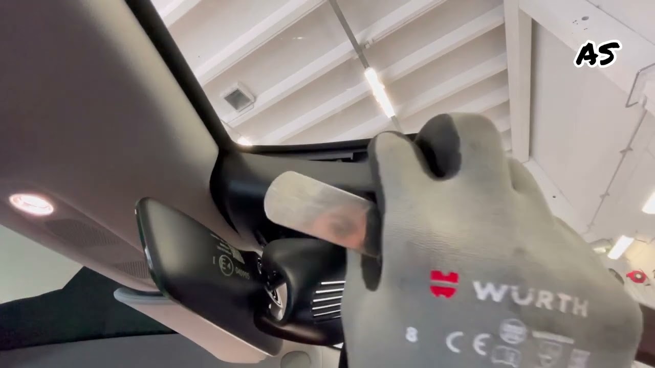

Habe es vor einigen Monaten ja probiert und zuerst nicht hinbekommen. Nach mehreren weiteren Versuchen hatte es endlich geklappt.
Meine Scheibe war wider Erwarten nicht sonderlich dreckig, aber ich habe den Eindruck, dass es bei Sonne jetzt viel besser ist.
Einfach fand ich die Demontage nicht. Mir hat ein Video zur Demontage des Spiegels sehr geholfen, Man braucht meiner Meinung nach unbedingt dieses Plastikwerkzeug für Clipse.
Dieses Video hilft:
