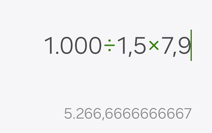

Wenn ich mich nicht verrechnet habe wäre der Unterschied auf dem Tacho bei meinem vorherigen Auto, statt 18 Zoll 19 Zoll, über 5km auf 100km. Das ist recht viel:
7,9cm unterschied im Umfang des Rads. Ca. 1,5m Umfang. Je nach Gummi kann es natürlich mehr oder weniger sein.
Da sich der Refenquerschnitt bei größeren Felgen verringert, bleibt der Radumfang ungefähr gleich groß, deshalb stimmt die Rechnung so nicht.
