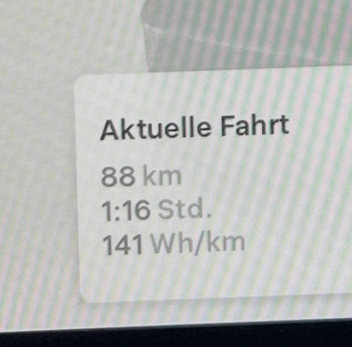

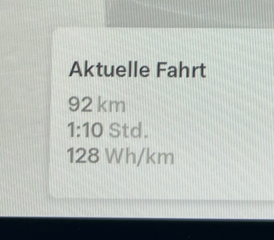

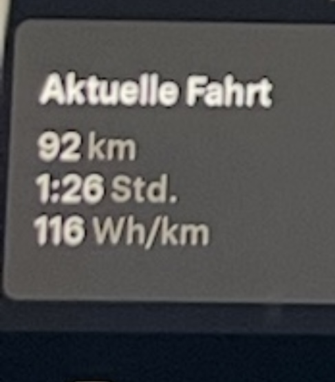

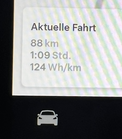

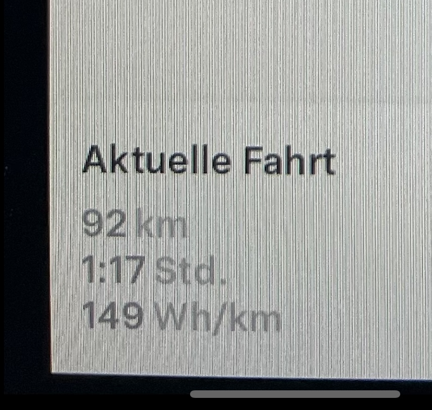

Ich kenne alle Varianten meiner Pendelstrecke sehr gut, je nachdem wie ich fahre sind es entweder 92 oder 88km:
