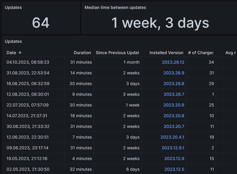

Moin,
bekommt man eigentilch immer Updates bei Tesla, oder hört das irgendwann Wortlos auf?
Bisher habe ich immer neue Update bekommen, aber seit dem 04.10.2023 ist scheinbar schluss. Bei TeslaFi sehe ich das andere Fahrzeuge fleissig was bekommen, aber mein 100D nicht.
So eine lange Update Pause hatte ich noch nie.
Bereits deine eigene Statistik zeigt, dass mehrwöchige Pausen zwischen den Updates völlig normal sind. Ansonsten gilt diese FAQ:

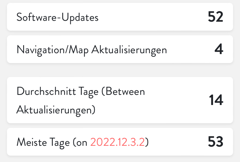

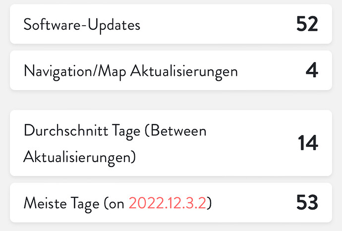

Ich habe zwar ein Model 3, aber deine durchschnittliche Updatezeit finde ich schon sehr kurz.

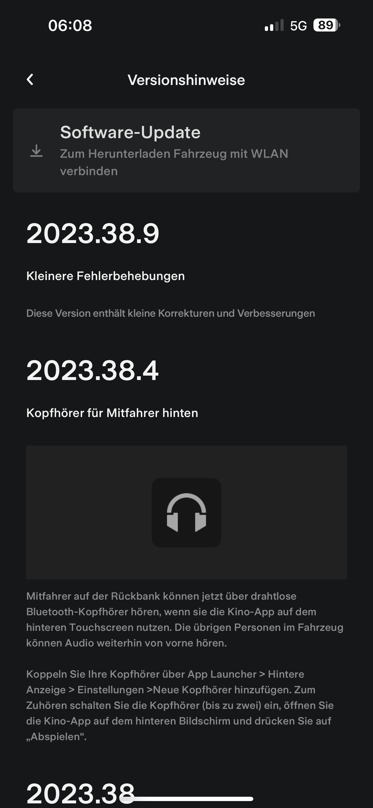

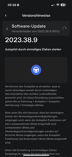

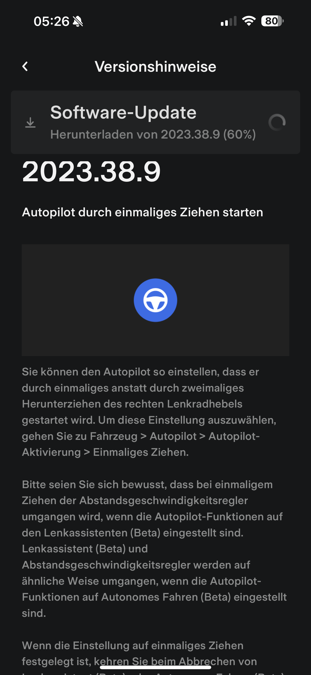

Grad kommt bei mir die 38.9 rein von 38.8 kommend. ( Model Y LR 12/22). Jetzt steht offiziell auch das einmalige Ziehen zum aktivieren des Autopiloten drin.
Bei mir auch gerade das selbe Update im M3H.
Hier ist auch gerade die 38.9. im Anflug bei meinem MYP 11/22. Komme von der 38.8.
Bei mir kommt auch gerade die 38.9. rein bei meinem M3 LR 21 kommend von der 38.8 :wink:
Dann scheint wohl in der 38.8 ein relevanter Bug zu sein, der mit der .9 gefixt wird.
