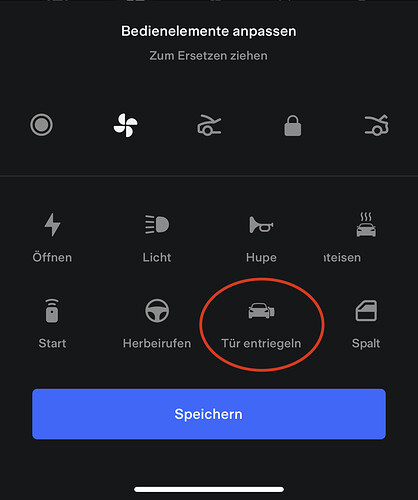

Den neuen Entriegelungsmodus gibt’s in Deutschland auch, geht aber anscheinend nur über die Schnellleiste von der mobilen App (Hab mein Handy auf Englisch, da steht „Unlatch Door“ und das Symbol hat das Auto mit einer offenen Fahrertür)

@Lordmau5 → kannst du mal ein Screenshot einstellen, finde es auf EN auch nicht, wo soll das denn sein?

und wie geht das ?
habe die 2022.40.4.1 und die neueste App
Das geht nur via App. Dort legst du dir das entsprechende Symbol in die Schnellzugriffsleiste:
ah ,. gefunden ! Danke
