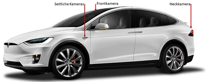

Die Fahrzeuge von Tesla verfügen über eine Reihe von Kameras, deren Daten insbesondere für das (teil-) autonome Fahren genutzt werden. Seit Einführung der Softwareversion 9.0 (Q4 2018) können die Videos auf einem sog. USB-Flash-Laufwerk abgelegt werden, soweit dieses bestimmte Voraussetzungen (siehe unten) erfüllt. Seit Version 2020.16.2.1 (Mai 2020) kann das Fahrzeug einen eingelegten USB-Stick selbst formatieren.
Für die Dashcam bzw. den Sentry Mode (Wächtermodus) werden die Front- und Heckkamera verwendet sowie die beiden nach hinten gerichteten Kameras an den vorderen Kotflügeln. Diese beiden Kameras werden seit Version 2020.24.5 (Juni 2020) auch beim Rückwärtsfahren angezeigt. Bei aktivierter Dashcam werden die vier Videos einzeln auf dem USB-Stick in spezifischen Verzeichnissen für die DashCam und den Sentry Mode (siehe unten) abgelegt. Die DashCam speichert in der Regel die Videos der letzten 60 Minuten. Anschließend werden die Videos überschrieben.

Kameras am Fahrzeug

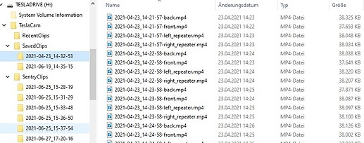

Gespeicherte Videos
Auf dem Flashspeicher ist nach dem Formatieren/Vorbereiten durch die Formatierfunktion im Fahrzeug ein Verzeichnis /TeslaCam angelegt worden, ebenso wie drei Unterverzeichnisse:
  • RecentClips
  • SavedClips mit Unterordnern JJJJ-MM-DD_HH-MI-SS
  • SentryClips mit Unterordnern JJJJ-MM-DD_HH-MI-SS
Die Dateinamen der Videodateien sind in allen Unterordnern immer wie folgt aufgebaut:
JJJJ-MM-TT_HH-MI-SS-KAMERA.mp4
Erläuterung Abkürzungen:
JJJJ = Jahr
MM = Monat
TT = Tag
HH = Stunde
MI = Minute
SS = Sekunde
KAMERA = front, left-repeater, right-repeater, back

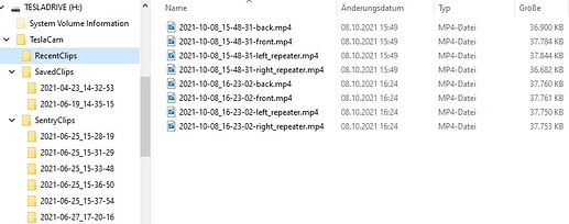

RecentClips - „Ringspeicher“ für die DashCam
Die DashCam speichert im Unterordner RecentClips für jede der vier Kameras einzelne Videodateien mit einer Länge von je einer Minute.
Die Videodateien werden im Unterordner RecentClips für 60 Minuten vorgehalten und dann gelöscht. Insgesamt befinden sich im Ordner RecentClips damit ca. 240 Videodateien mit einer Größe von je ca. 40 MB. Damit werden für die Videos der Dauerschleife ca. 4 GB Speicher benötigt.
Um eine Videosequenz (letzte 10 Minuten) dauerhaft zu speichern, kann das Symbol der DashCam am Bildschirm kurz angeklickt oder bei entsprechender Konfiguration gehupt werden. Damit werden die entsprechenden Dateien in einen Unterordner des Ordners Saved verschoben. Im Ordner RecentClips fehlen diese Dateien dann.
SavedClips - bewusst gespeicherte Videos
Für jede gespeicherte Sequenz (10 Minuten) wird im Unterordner SavedClips ein neues Unterverzeichnis angelegt. Die Bezeichnung des Unterverzeichnisses ist wie folgt aufgebaut:
JJJJ-MM-TT_HH-MI-SS (Beispiel: 2020-02-01_10-40-38)
In ein solches Verzeichnis werden die Videoclips aller vier Kameras der letzten 10 Minuten, also 10 x 4 Videodateien, verschoben. Im Verzeichnis RecentClips fehlen diese Videodateien damit. Das Speichern von Videos in SavedClips kann auch durch Hupen ausgelöst werden, falls dies unter Fahrzeug – Sicherheit entsprechend konfiguriert wurde. Auch dann werden die Videodateien der letzten 10 Minuten in das Verzeichnis SavedClips verschoben.

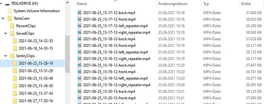

SentryClips - Videos zu registrierten Ereignissen im Wächtermodus
In das Verzeichnis SentryClips werden die Videos gespeichert, die bei Eintritt eines Ereignisses im Sentry Mode bzw. Wächtermodus aufgezeichnet werden. Tritt ein Ereignis ein, dann wird zunächst ein Unterordner nach den oben bereits genannten Namensregeln angelegt. Anschließend werden die Videodateien der 8 vorausgehenden Minuten, also 8 x 4 Videodateien, in das Unterverzeichnis in SentryClips verschoben. Ebenfalls in das Unterverzeichnis verschoben werden die Videofiles der Minute, in der das Ereignis auftrat, sowie die Dateien für die auf das Ereignis folgende Minute. Dies ergibt insgesamt wieder Videofiles für 10 Minuten von jeder der vier oben genannten Kameras.
Mehrfache Ereignisse / Speichervorgänge
Treten im Sentry Mode mehrfach hintereinander Ereignisse auf (Person streift um das Fahrzeug) oder wird mehrfach hintereinander gehupt oder wird mehrfach auf das DashCam Symbol geklickt, dann werden nur die Dateien aus dem Verzeichnis RecentClips in die Unterverzeichnisse von SavedClips oder SentryClips verschoben, die noch vorhanden sind. Daher können derartige Unterverzeichnisse auch mal weniger als 40 Videodateien enthalten.

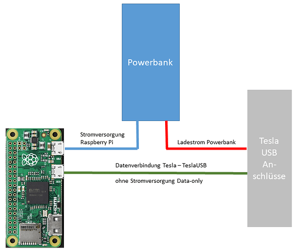

TeslaUSB – beispielhafter Aufbau
TeslaUSB – Komponenten
Im folgenden werden geeignete Komponenten für TeslaUSB vorgestellt:
Raspberry Pi und Gehäuse
Für TeslaUSB kann entweder ein Raspberry Pi 4 oder ein Raspberry Pi Zero W verwendet werden. Der Pi Zero kann aufgrund der sehr großen Videodateien beim Sichern an seine Grenzen stoßen bzw. das Sichern wird mit einem Pi Zero länger dauern als mit einem Raspberry Pi 4. Dafür hat der Pi Zero den Vorteil, dass er erheblich weniger Strom verbraucht als ein Raspberry Pi 4 und insbesondere erheblich kleiner ist und daher besser in die Fahrzeugablage passt.
Vereinzelt werden auch Raspberry Pi Zero WH zum Kauf angeboten. Diese Variante unterscheidet sich vom Raspberry Pi Zero W nur dadurch, dass die Steckerleiste für die GPIO Ports bereits aufgelötet ist. Für teslaUSB ist die GPIO Steckerleiste in der Regel nicht notwendig, so dass die Variante W vorzuziehen ist.
Für den Raspberry Pi Zero gibt es ein Originalgehäuse, das für teslaUSB sehr gut geeignet ist. Für den Raspberry Pi 4 gibt es eine Reihe von Gehäusen, die die bei diesem Gerät entstehende Abwärme durch passive oder aktive Kühlung abführen.
Kabel
Als Kabel können normale USB Mini Kabel verwendet werden. Lediglich das Kabel vom Datenanschluss des Raspberry zum Fahrzeug sollte ein data-only Kabel sein, so dass es keinen Strom zum Raspberry abgibt. Vereinzelt können solche Kabel fertig gekauft werden. Ein normales Kabel kann aber durch einfaches Abkleben des 5 V Pins in ein data-only Kabel verwandelt werden (siehe Abbildung – Quelle: Folgerforum)

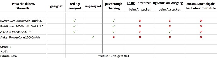

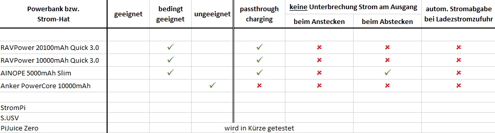

Powerbanks und USV-Hats
Eine für TeslaUSB geeignete Powerbank muss die sog. Durchleitfähigkeit (passthrough charging) haben. Die Powerbank muss also gleichzeitig geladen werden können und auch selbst Strom abgeben können. Einige Powerbanks verhindern die Stromabgabe während sie geladen werden. Dies führt dazu, dass der Raspberry Pi während der Fahrt bei obigem Aufbau nicht mit Strom versorgt werden würde. Dadurch stünde dann die DashCam Funktion nicht zur Verfügung.
Zudem gibt es Powerbanks, die beim An- und/oder Abstecken der Powerbank an eine Stromquelle zum Aufladen, die Stromzufuhr am Ausgang der Powerbank kurz unterbrechen. Dies geschieht auch im Fahrzeug, wenn das Fahrzeug den USB-Port ab- oder zuschaltet. Dieses Verhalten ist nicht ideal, weil dadurch der Raspberry jeweils abstürzt und dann neu gestartet wird. Dies birgt die Gefahr, dass die Speicherkarte des Raspberry beschädigt wird. Die Funktion an sich (DashCam und Sichern der Videodateien) kann aber mit Hilfe einer solchen Powerbank grundsätzlich bereitgestellt werden. Diese Powerbanks werden daher nachfolgend als bedingt geeignet bezeichnet.
Ebenfalls als bedingt geeignet werden Powerbanks bezeichnet, die nach einem Ladevorgang nicht automatisch ohne manuelles Zutun wieder Strom abgeben.
Raspberry Pi – USV Hat
Als weitere Alternative zu einer Powerbank kann ein USV Hat für den Raspberry Pi die Stromversorgung sicherstellen, auch wenn das Fahrzeug die Stromzufuhr zu den USB Anschlüssen unterbrochen hat. Hier ist bei den eingesetzten Akkus darauf zu achten, dass diese sehr temperaturbeständig sind und auch bei Temperaturen jenseits von 70°C stabil bleiben.
Ich habe also keine Powerbank entdeckt, die ich tatsächlich als geeignet bezeichnen würde, die also immer Strom zum Raspberry liefert. Alle von mir getesteten Powerbanks unterbrachen die Stromzufuhr beim Starten des Wagens. Daher habe ich mich schlussendlich entschlossen, den TeslaUSB nicht mehr zu nutzen. Zum Testen der PiJuiceZero kam es daher nicht mehr.
