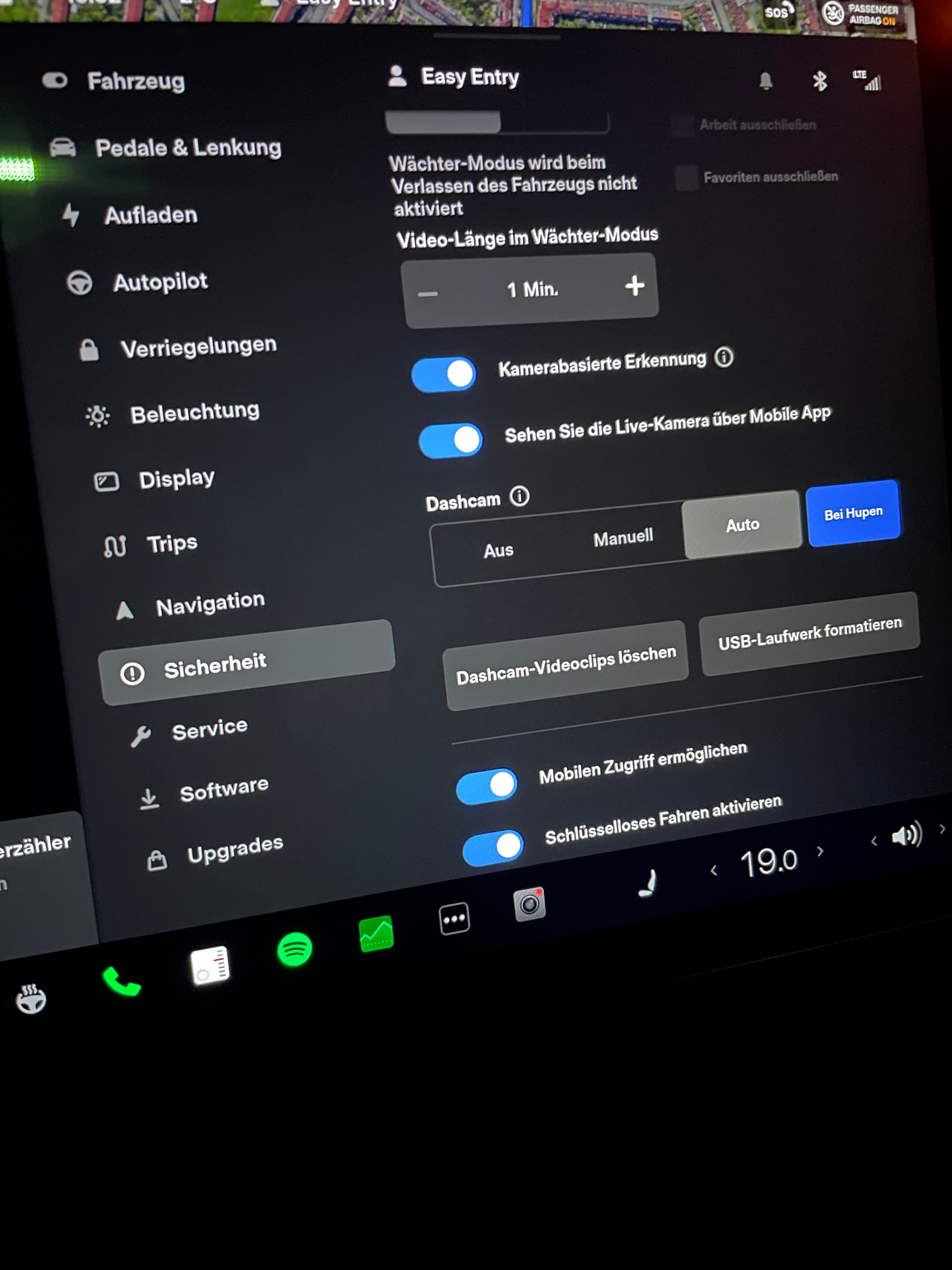

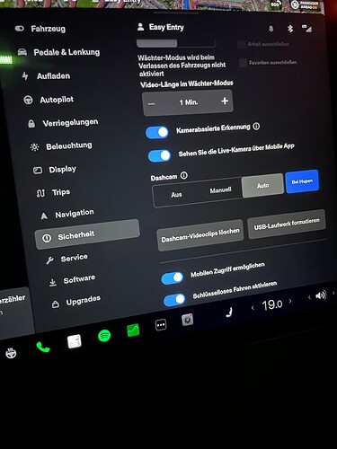

So sieht es bei mir aus
Stick mal formatieren, wenn nicht wichtiges drauf.
Videolänge wurde ich höher stellen. So hast nur 1 Minuten vor dem Ereignis

Ich weiß, jetzt würde ich bei Aktivierung nur eine Videolänge von 1 Minute haben.
Ist das bei meiner Dashcameinstellung (Auto und Hupen) nicht normal, dass der Punkt unten rot leuchtet?

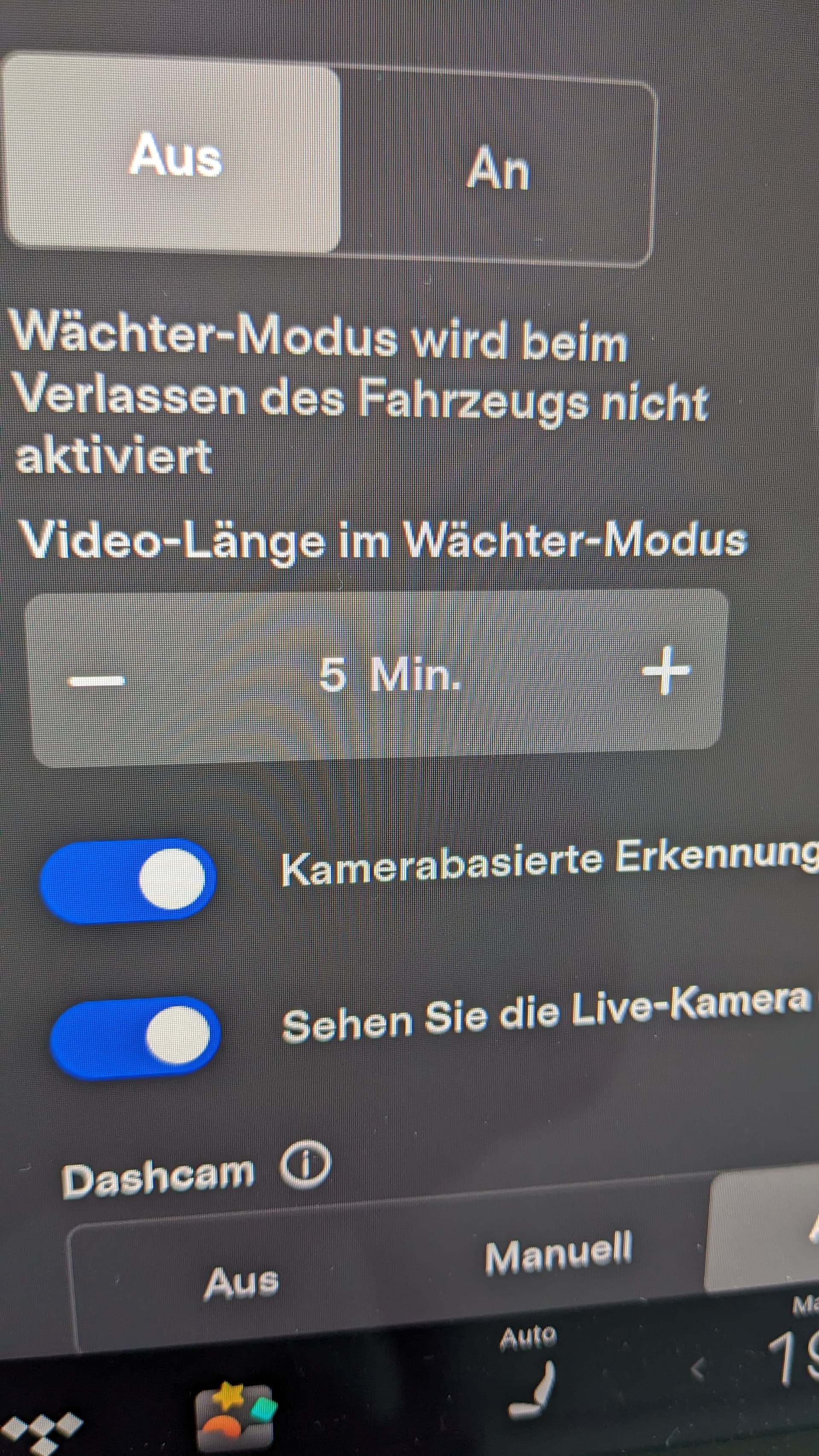

Was hast da eingestellt?
Zusatz: die Dauerschleife ist nur noch 10,49 Minuten lang und ich habe mal gehupt. Es waren die 5 min davor mit drauf…
