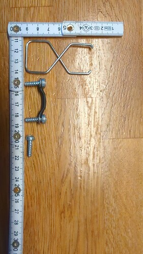

Da meine bisherige Wallbox leider beim letzten Stromausfall in der Steuerung einen abbekommen hat, habe ich eine Easse Home hier ausgebuddelt, die hatte ich damals nicht genommen da es keine Lokale API gab, und leider scheinbar immer noch nicht.
Nun aber zu meinem Problem, wie das so ist, da war damals ein kleiner Pappkarton bei mit der Zugentlastung, der Gummi Einführung und dem Entriegelungswerkzeug und der Schraube für unten rein zum sichern,
Leider ist die nun weg so das mir die Teile fehlen, als Ersatz habe ich nur die gummiabdeckung gefunden, aber nicht die anderen Sachen. Weis jemand wo man das bekommen kann oder kann mir hier weiter helfen?
Gerne auch mir mit Bildern und Maßen von den Schrauben und der Zugentlastung, dann schaue ich was ich hier habe.
Danke
Schau Mal, hilft dir das?
Klasse,
Danke, Du bist super. Ja das hilft mir sehr, da kann ich schauen ob ich was ähnliches habe.

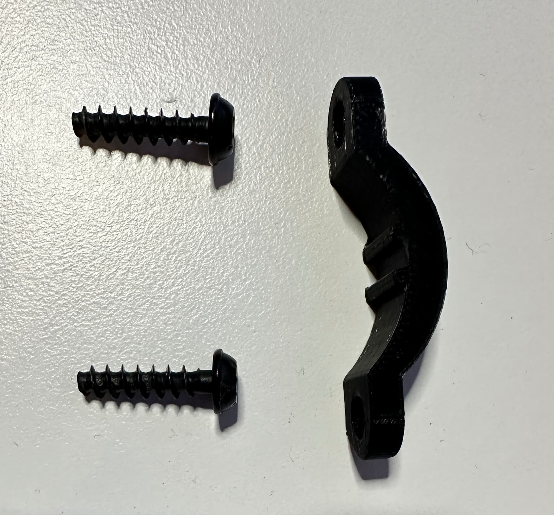

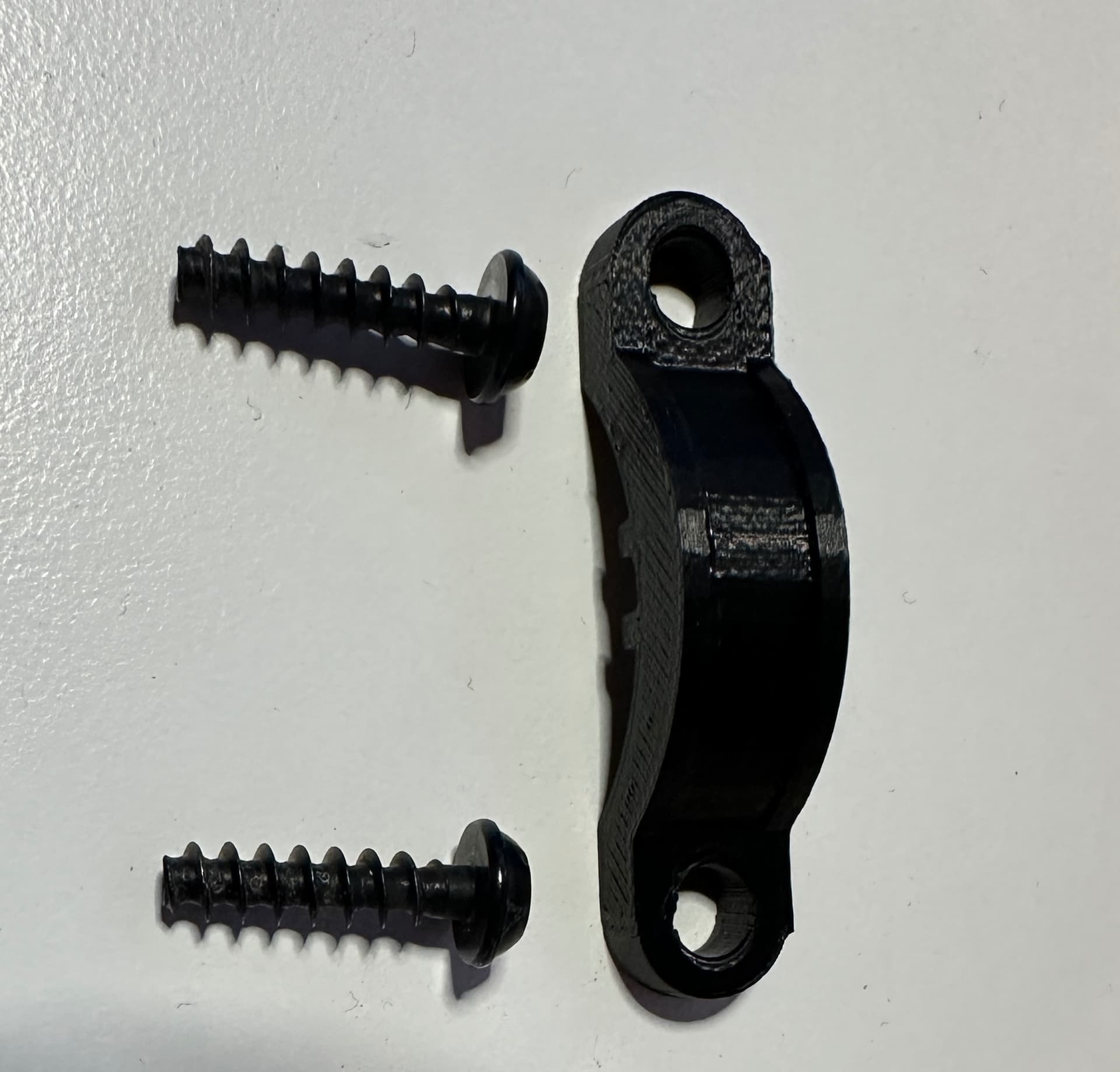

Und hier das Ergebnis, da ich nur etwas längere Schrauben hatte habe ich die Zugentlastung etwas Dicker gezeichnet und so passen die Schrauben.
@ThorstenW

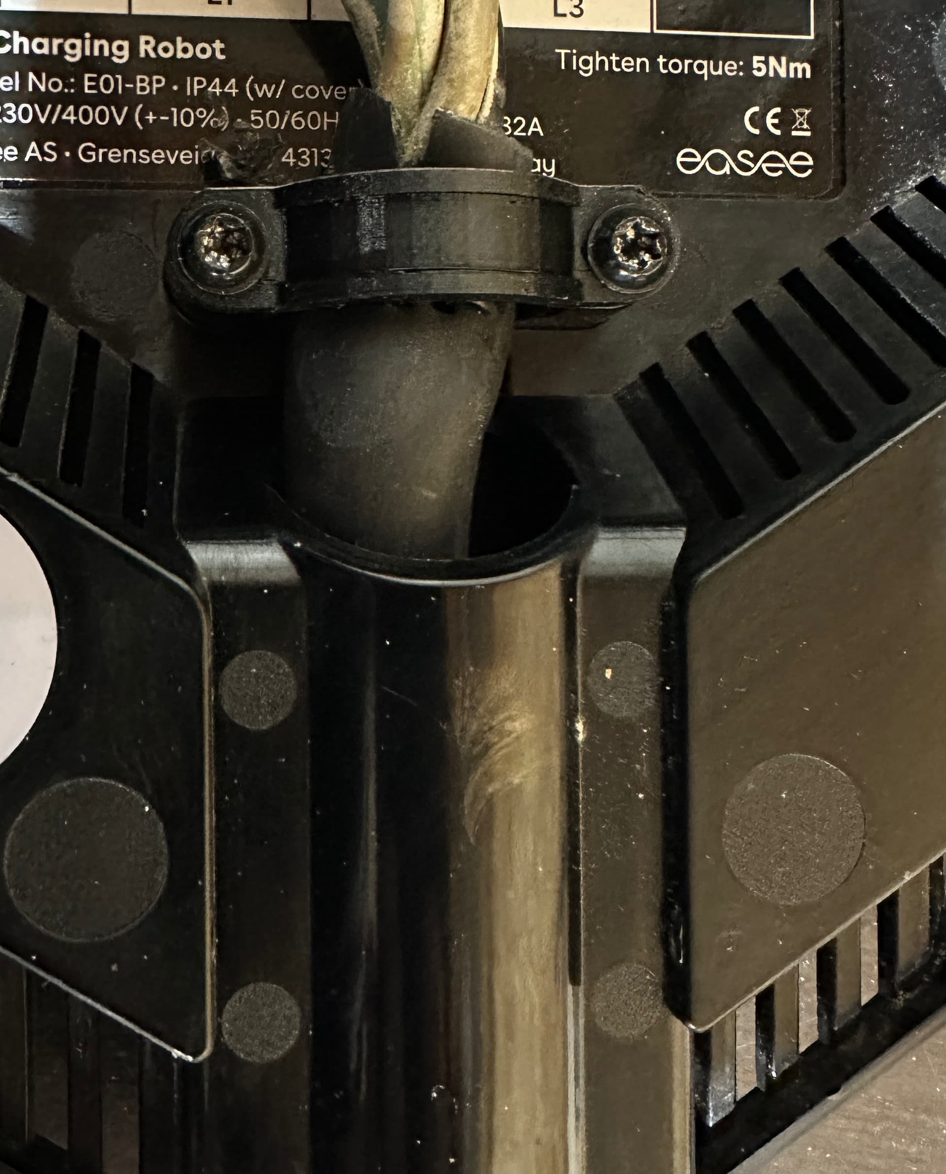

Danke nochmal, so konnte ich die Wallbox heute Installieren.
Hier die Zugentlastung frisch aus dem Drucker
Und hier dann Verbaut.

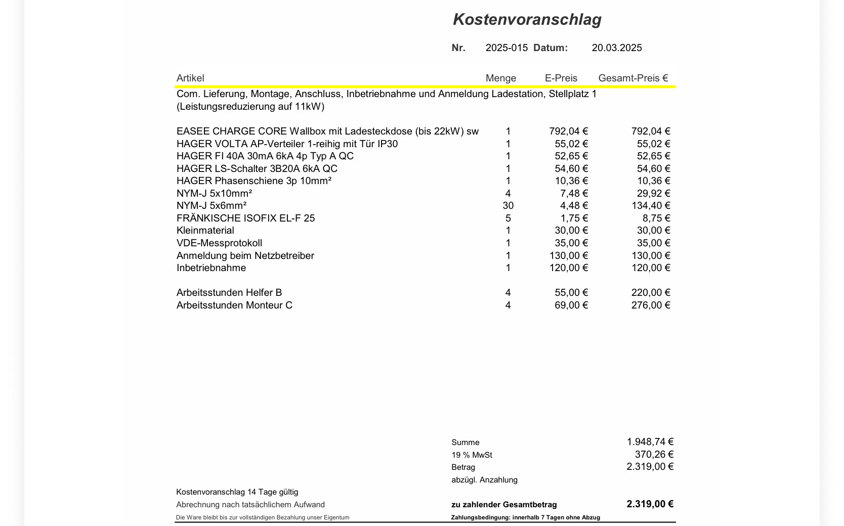

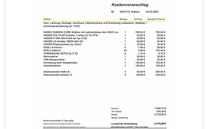

Hallo zusammen, es ist soweit und meine Box wurde von der WEG genehmigt.
Kurze Wckdaten: WEG, 5 Eigentümer, ein anderer Eigentümer zieht mit.
Leerrohr vom zählerschrank zum Stellplatz liegt an. Stellplatz ist ein Duplex Parker in einer vor dem Haus vorgelagerten Garage. Box wird so installiert, dass vor der Garage geladen wird (Kabel wird durch durchgesteckt (Holzlatten).
Entgegen der ersten Aussage müssen wir uns nun zu zweit noch das dynamische Last Management teilen.
Findet ihr das Angebot OK? Muss ich hier noch ein Kabel dazu kaufen, weil es nicht separat aufgeführt wurde? Oder ist Standard, dass hier eines dabei ist?
Also bis auf Anmeldung, Inbetriebnahme und Messprotokoll ist das Angebot gut. Die drei Punkte finde ich frech, würde es aber annehmen.
Danke für deine Einschätzung.
