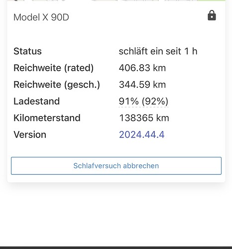

Hab schon gesehen dass das einschlafen manchmal lange dauert siehe Screenshot .
Versuche nun mit teslamate grafana details rauszufinden warum er nicHt schläft

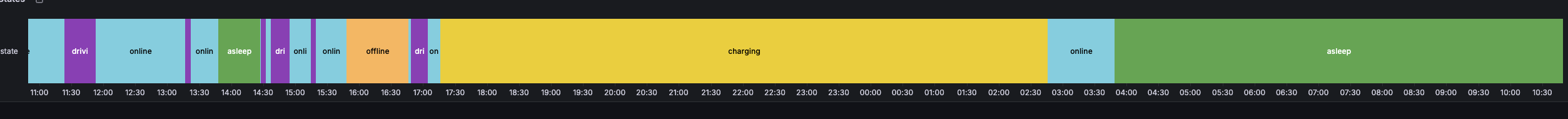

Seit TeslaMate drauf ist und ich alles mögliche deaktiviert habe (auch Bluetooth Telefone gelöscht) sieht es erstmal gut aus mit dem Schlafen. Jetzt sieht der State Graph so aus:
Eigentlich nicht schlecht. Allerdings stoppt das Laden andauernd beim aktuellen Ladevorgang. Mach mich nochmal auf die Suche.
