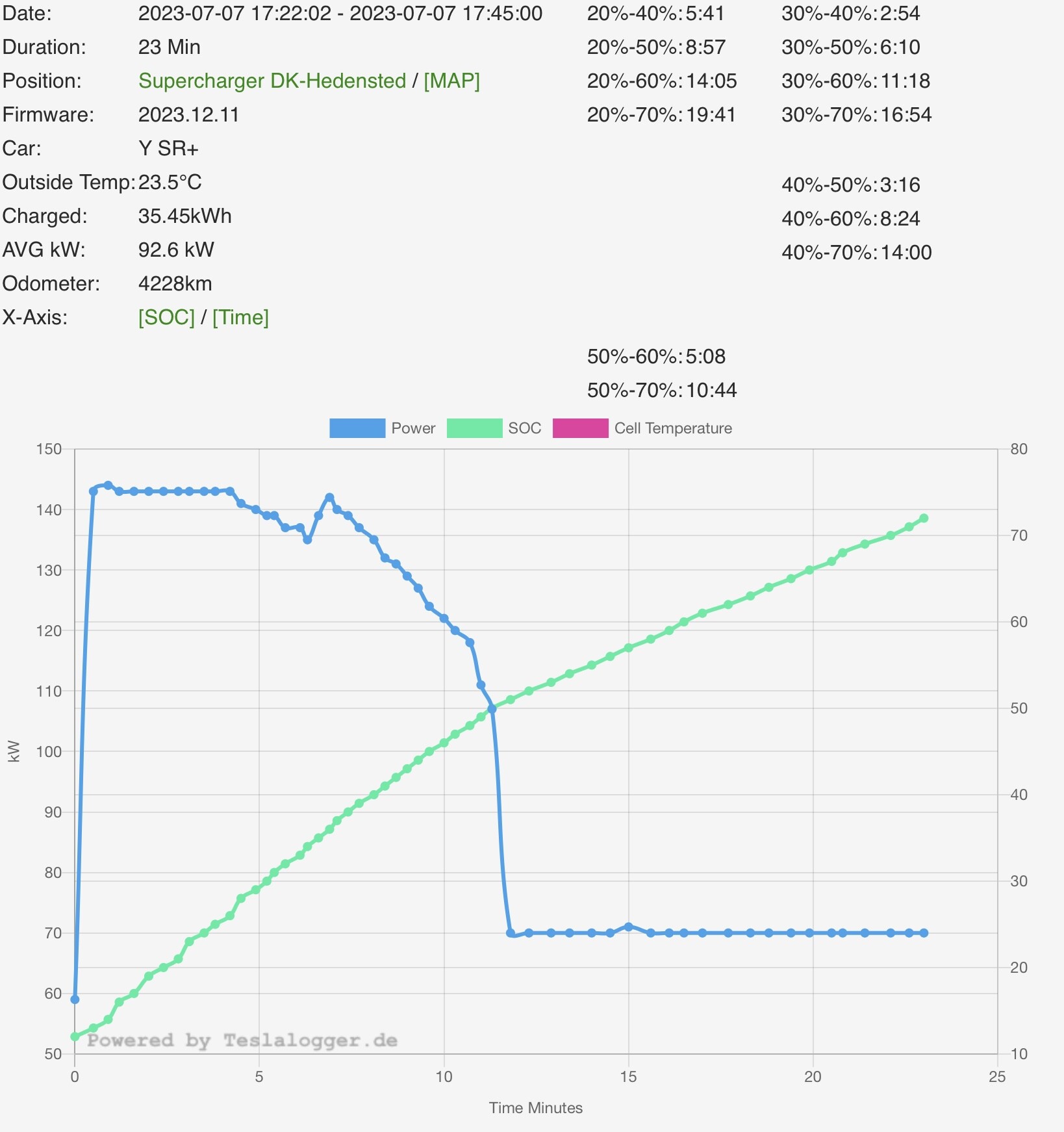

Ich habe mit meinem Modell Y SR (Giga Shanghai) eine Tour von Kopenhagen nach Aalborg, DK, unternommen. Auf dem Hinweg hat das Laden am Supercharger wie erwartet funktioniert: Das Laden startet mit rund 140KW bei rund 15 SoC und fällt dann schnell auf 130KW und hält sich dann bis rund 40% SoC. Dann fällt die Ladeleistung kontinuierlich ab.
Ich war dann 3 Tage in Aalborg wo ich rund 6 KW am AC-Lader und einmal am 50KW-Lader auf 75% SoC nachgeladen habe.
Auf dem Rückweg nach Kopenhagen habe ich einen längeren Weg genommen mit 2 geplanten Supercharger-Stops. Am ersten Supercharger war die Ladeleistung anfangs wie erwartet: Über 140KW am Anfang und bei rund 40% SoC fiel die Ladeleistung. Aber bei 50% - 51% SoC fällt die Ladeleistung von über 100KW rapide auf 70KW und dort bleibt sie die restlichen 12 Minuten.
Beim nächsten Supercharger bin ich mit nur 5 % angekommen und ich habe mich schon darauf gefreut, jetzt endlich mal die 170 kW Ladeleistung zu sehen. Leider war die Ladeleistung die gesamte Zeit nur 70KW. Also genauso soviel wie nach dem Einbruch am Supercharger zuvor.
Ich hatte den Supercharger für mich alleine und die Batterievorkonditionierung startete rund 6min vor Ankunft; genauso viele Minuten wie am Supercharger zuvor.
  1. Hat jemand schon mal diesen Einbruch und dann diese konstanten 70KW Ladeleistung bei der LFP Batterie (Model Y/3 RWD aus der Shanghai Produktion) erlebt?
  2. Wie kann ich eine höhere Ladeleistung bei mehrmaligen Anfahren von Superchargern mit dem LFP Akku erreichen?
  3. Hätte ich den Tesla vor der Rückfahrt auf 100% SoC aufladen sollen, damit das Batteriemanagement wieder kalibriert ist, also die Begrenzung auf 70% ist Teslas Begrenzung bei Schnellladung mit unsichererem SoC?
  4. Oder stimmt etwas mit der Batterie nicht?

Der Einbruch der Ladeleistung ist bei mir genauso (MY SR MIC).
Aber die 70 KW Leistung zu Beginn hatte ich noch nicht. Muß an der Ladestation liegen.
Bei einem v2 Supercharger (erkennbar an den 2 Ladekabeln) teilen sich mehrere Stalls die verfügbare Ladeleistung. Wenn also 2 Autos die Säulen nutzen (z.B. Säule 1A und 1B) teilen sie sich die Leistung. Daher wird bei v2 Chargern empfohlen, immer einen Platz frei zu lassen - sofern möglich.
Beim v3 Supercharger (die mit nur 1 Kabel) steht an jedem Stall in der Regel die volle Leistung zur Verfügung, auch wenn direkt daneben weitere Autos laden.
Könnte das der Grund für dein beobachtetes Verhalten sein?
Ich bin zuvor eine Stunde flott auf der Autobahn gefahren. Meist 110 oder 130 km/h je nach erlaubter Höchstgeschwindigkeit. Beim ersten Supercharging war die Aufwärmung auch nur 6 Minuten und das hat für 130 KW gereicht.
Wie lange dauert eine „normale“ Vorkonditionierung“ im Sommer nach längerer Fahrt auf der Autobahn?
Seltsam finde ich besonders den rapiden Abfall von 109 KW auf 70 KW von einer Minute auf die nächste.
Wie schon @OleHH79 schrieb: hat sich jemand beim „V2 Pärchen“ dazugestellt und geladen?
Am Supercharger in Hedensted war ein weiteres Auto hinter mir als ich los fuhr. Das könnte der Grund sein, dass die Ladeleistung plötzlich so abfiel. Ich habe immer gedacht die Teilung bezieht sich darauf wenn sich zwei die gleiche Säule teilen.
Damit wäre das Ladeverhalten für Hedensted erklärt.
Bezüglich Køge: Hinter mir war die Säule frei aber nicht neben mir. Damit wäre das auch geklärt.
Also bei V2 immer genau schauen welche Säulen sich die Power teilen.
