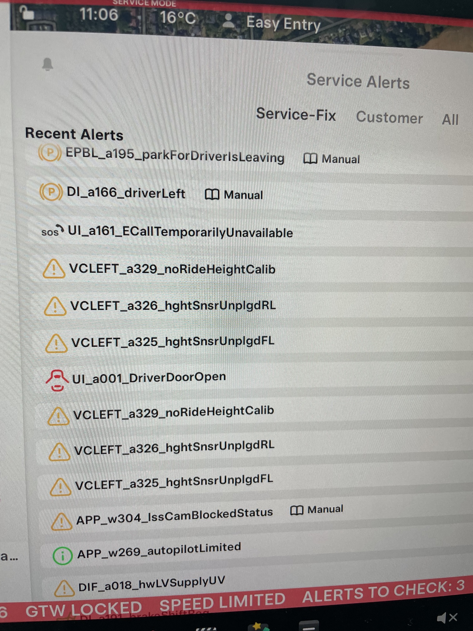

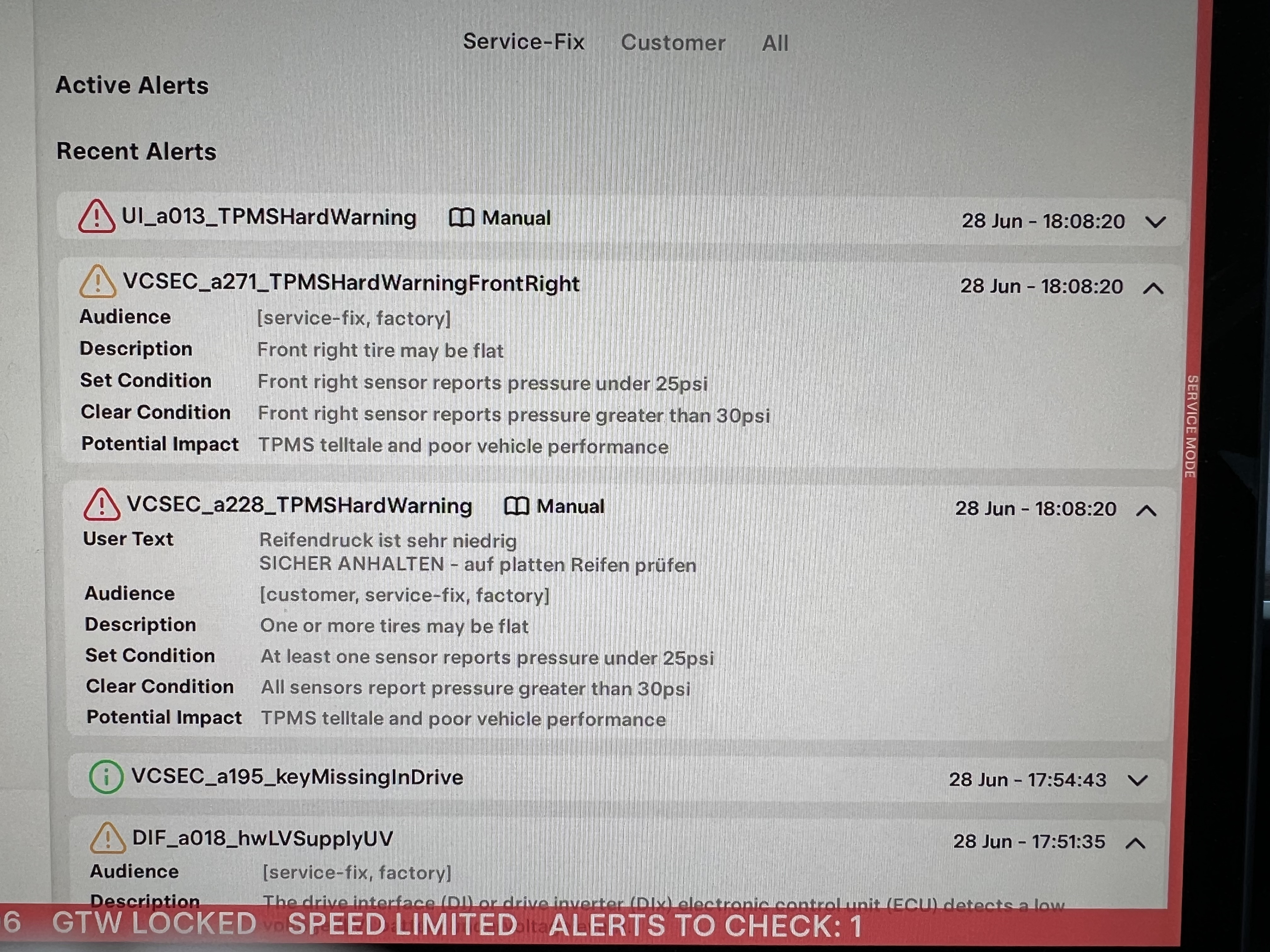

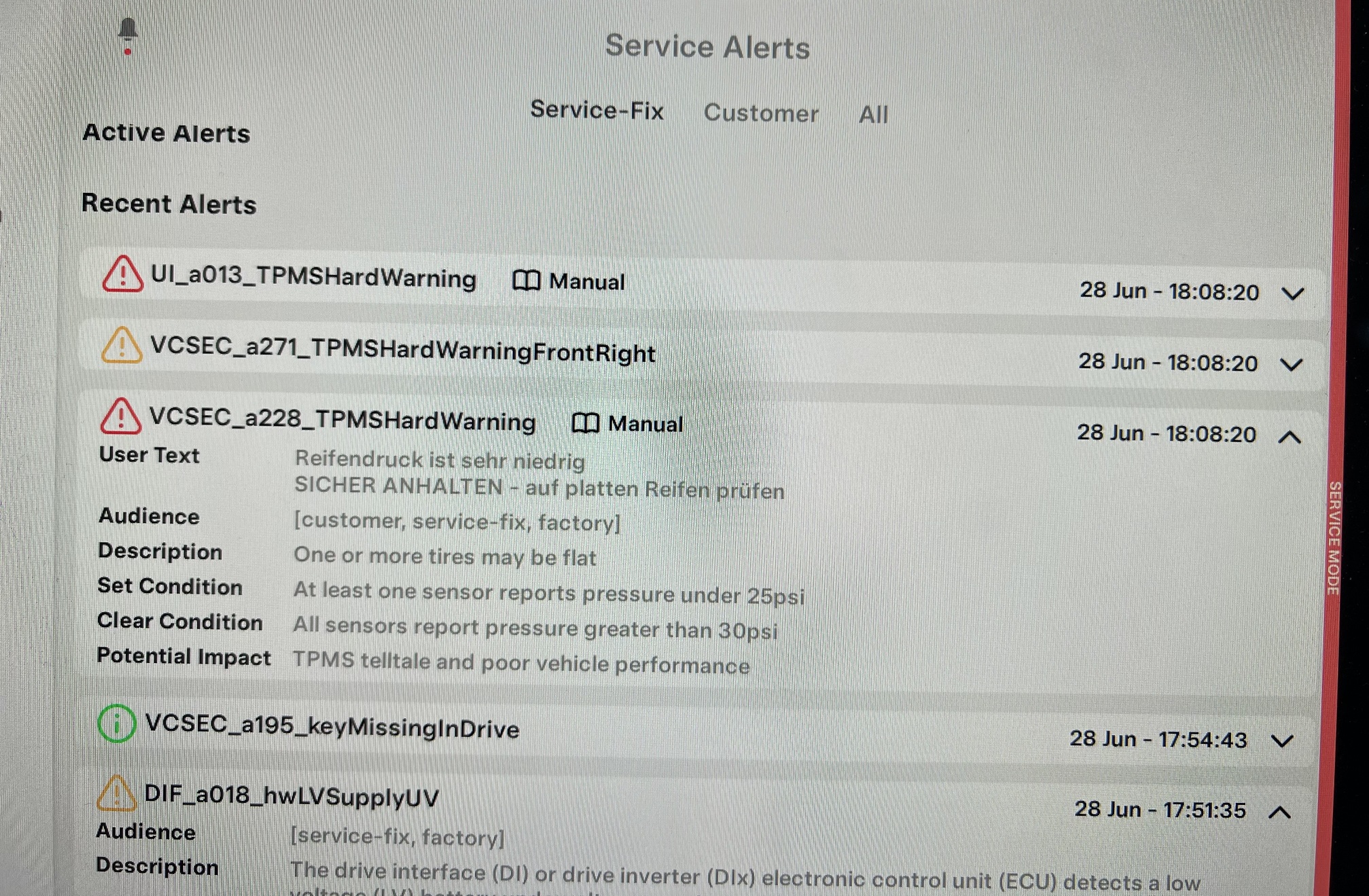

Ich hoffe mal, dass es an der 2023.20.4.1 liegt. Ich habe folgende Probleme:
  • sporadische Meldung, dass der Reifendruck sehr niedrig sei und man anhalten soll. Geht dann nach ein paar Sekunden wieder weg. Reifendruck ist bei 3,0-3,1 bar zum Zeitpunkt der Meldung

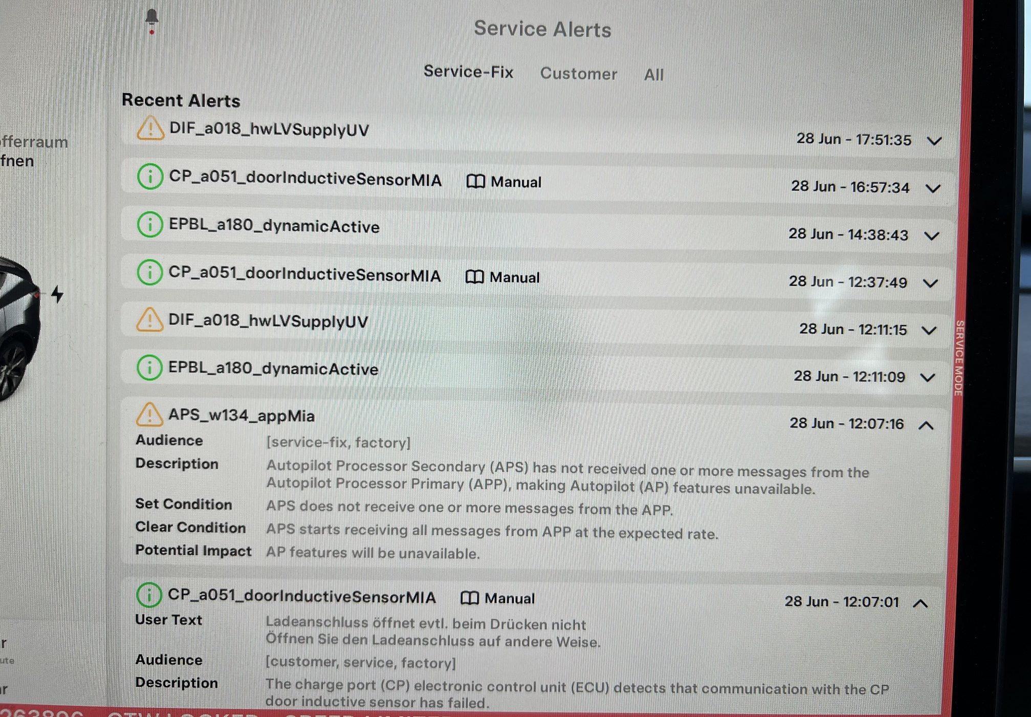

  • Ladeklappe öffnet nicht mehr per Druck

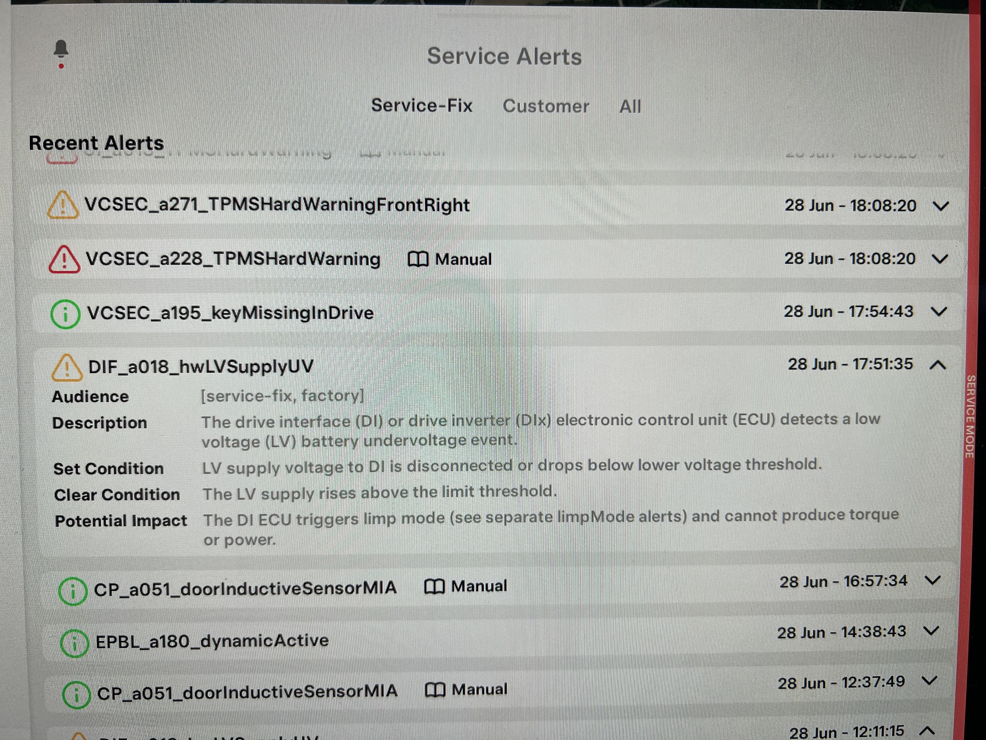

  • Batterie-Warnungen im Servicemenü
  • Autopilot Warnung im Servicemenü. Bisher 3-4 Mal ein rotes Auto mit Warnung im Display gesehen, obwohl der Abstand noch ziemlich groß war.
  • 3 Resets und schlafen lassen hält nur wenige Tage
Die Batterie Fehlermeldung hatte/hab ich auch schon (unter vorherigen Software Versionen). Da muss man dann mal in naher Zukunft die 12V Batterie getauscht werden

Hmm, ich habe aber bei meinem mit Ryzen die 15V Lithium drin, die eigentlich nicht defekt werden dürfte. :grimacing:
Habe auch der „dif_a018“. Bisher nur 1 mal.
Dafür seit ein paar Wochen jeden Tag die „Vcleft_325/326/329“

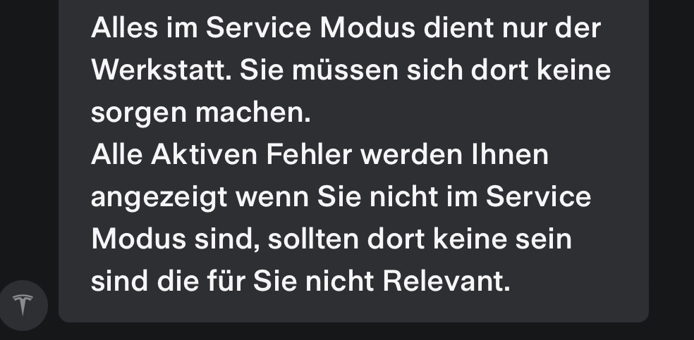

Habe das an Tesla gemeldet. Wurde online „gelöst“ mit der folgende Mitteilung:
Mal sehen was passiert.
