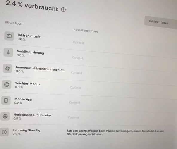

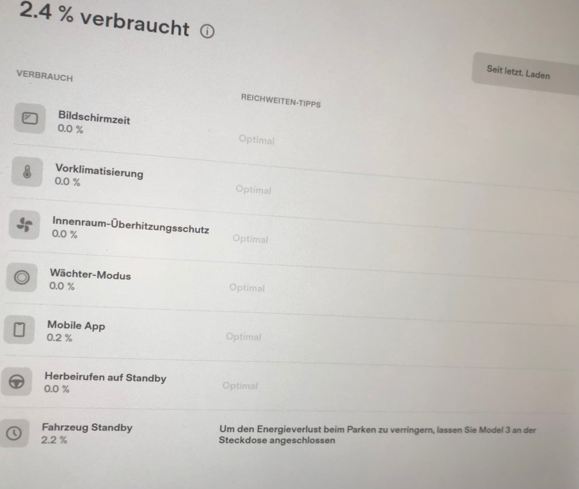

Nicht verrückt machen. Gewisse Schwankungen in der SoC Anzeige sind vollkommen normal, insbesondere zur kalten Jahreszeit. Das beobachte ich jetzt im dritten Winter mit Model 3.
Leider ja, obwohl er die ganze Nacht an der Wallbox hängt🤷‍♂️
