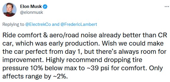

Die Angaben stimmen für ein ICE Auto, nicht aber unbedingt für ein BEV/Tesla, wo die Empfehlung mit 2,9 weit über vergleichbaren BEVs liegt. 2,6/2,7 bar kalt ist mMn perfekt, bin alle 3 MY so gefahren und es gibt einfach keine Nachteile, auch der Reifenverschleiß ist gleichmäßig. Vorteil: etwas mehr Komfort.
Und ja, sogar der EM hat gemein, dass -10% sogar „highly recomended“ ist:
emr
Gerne habe ich 20 % mehr Komfort (nicht überschaubar und bei MY sogar dringend notwendig) und dafür 2 % weniger Reichweite (sehr überschaubar).
