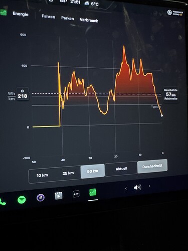

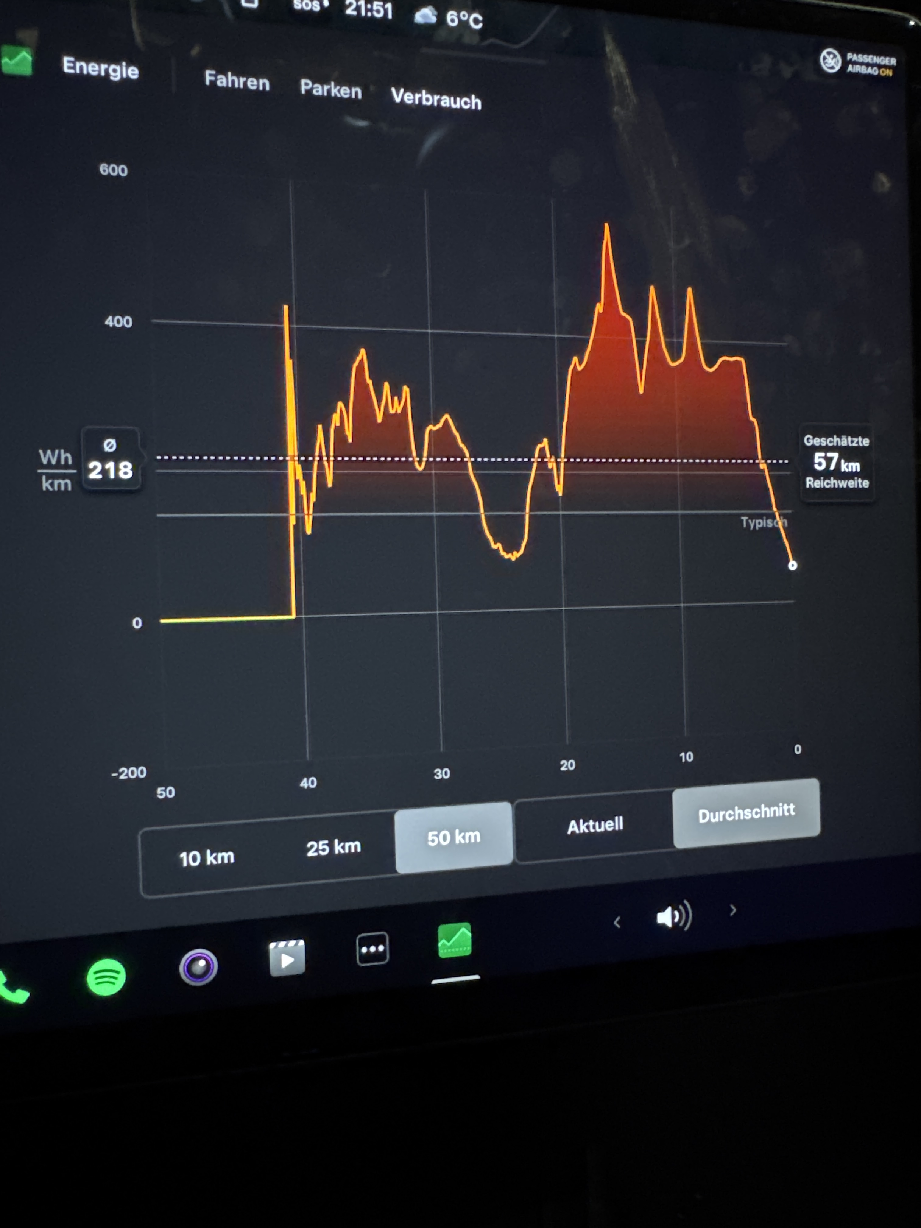

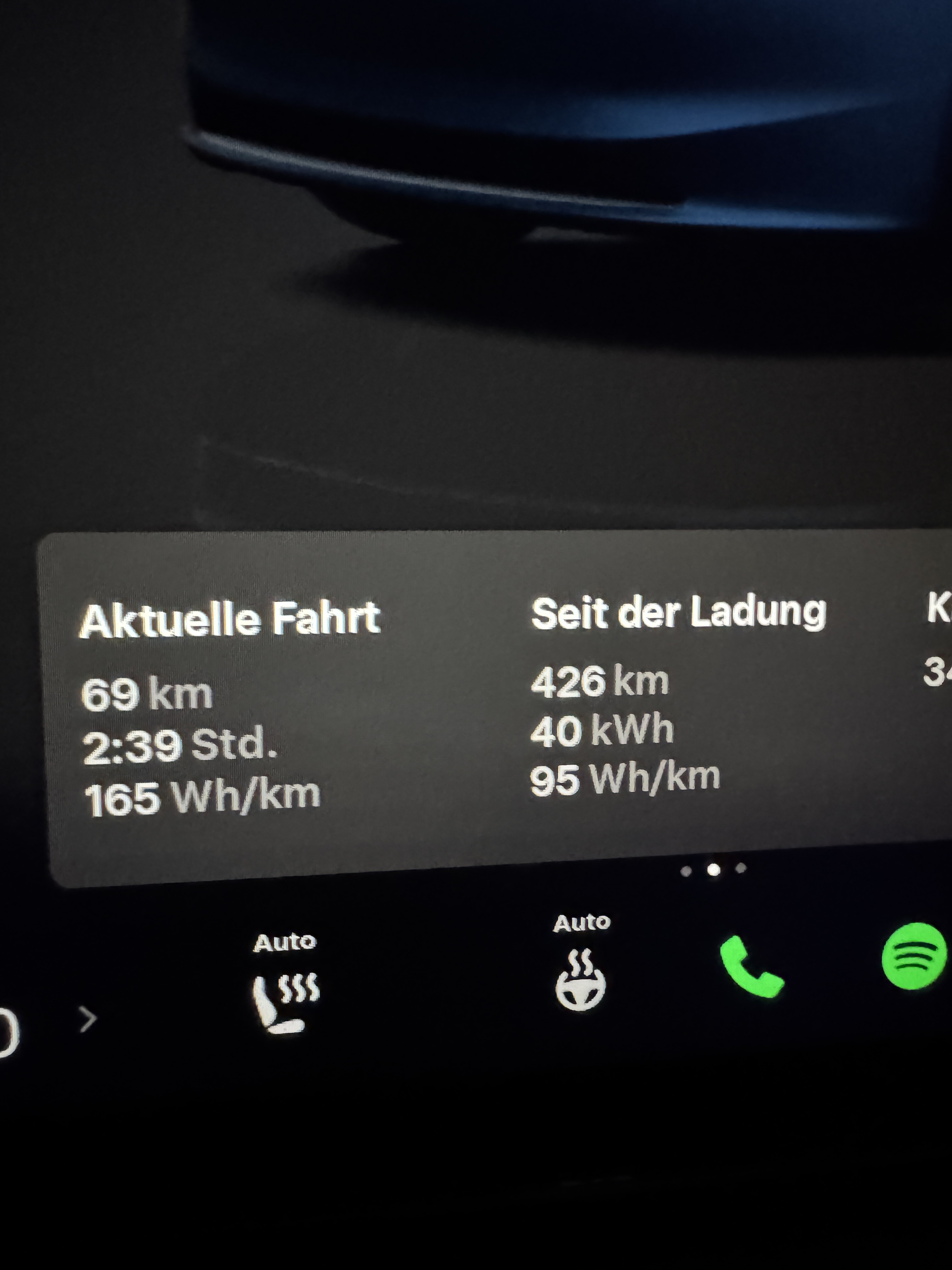

Hallo, ich war vor 2 tagen beim Servicecenter nach dem Besuch geht mein Trip Meter nicht mehr… Zeigt falsch bzw. keine Werte an. Auch kommt nach einem Neustart immet wieder das Service Menü auf. Hat jemand eine Idee. Ungern möchte ich jetzt wieder 30 Tage auf einen Termin warten nachdem dann nur noch mehr Probleme auftreten
Energieanzeige loggt auch erst wieder seit ca 40km
Das Problem hatte ich auch. Richtig funktioniert es erst wieder seit der 44.25.2
Welche Software hast du drauf? Wie @maboko4711 schreibt, keinen wir diesen Bug (aus der 2024.44.1).
Wenn du deinen Wagen zum Service gibst, installiert dir Tesla die neuen Updates - dadurch scheinst du dir den Fehler gefangen zu haben.
Fazit: Du brauchst keinen Termin, nur Geduld bis zum 2024.44.25.2er und jünger.

Hab das gleiche, trat unmittelbar nach einem Ladevorgang am SuC auf. Auch mehrmaliges resetten über die Lenkradtasten brachte keine Abhilfe. Hebe eben gerade das Holiday update bekommen. Hoffe das es damit behoben wurde, habe aber noch nicht getestet.
Bevor man ein ticket öffnet oder aufs nächste update wartet, empfehle ich jedem einmal ins Service Menü zu gehen und die aktuelle Software neu zu installieren.
Das hat bei mir schon Software und Hardware! (Z.b. Linker Scheinwerfer defekt) gelöst.
Manchmal „verschluckt“ sich so ein Update gerne.
