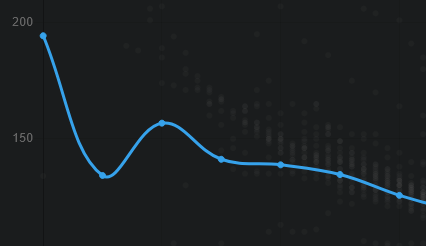

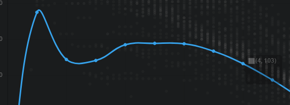

gibst eigentlich eine erklärung warum am anfang immer so schwankende kurven beim laden drin sind?
„v2“ denke
„v3“ mehr oder weniger selbe bild
ob da noch was mit software geglättet wird?
Also normal sind die nicht. Ich habe maximal kurze Plateaus gesehen, aber nie dass die Ladeleistung noch mal um mehr als 1KW ansteigt.
Das könnten Ladevorgänge sein, bei denen der Akku zu kalt war und evlt gar nicht vorher konditioniert wurde. Ein kurzes Peak war damit drin, gefolgt von einem Dipp. Danach hat Akkuheizung und die durch den Ladevorgang entstehende Wärme noch Mal einen Anstieg geschafft.
Vielleicht sind es auch nur falsch verbundene Messpunkte oder zwei Ladevorgänge mit kurzem zwischenzeitlichen Abstecken.
Alles nur Vermutungen…
Also ich sehe das auch beim meinen High-Frequency Logs. Hat nix mit Glättung zu tun. Die Akkuheizung ist an und wärmt den Akku. Das gibt einen boost.

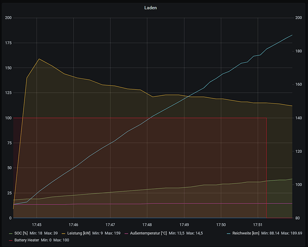

Zumindest ein Ladevorgang (bzw zwei, einmal kurz abgesteckt um die Reifen bei Reber einzuladen) sind von mir von gestern dabei. Was mir aufgefallen ist, obwohl ich den SuC als Ziel im Navi ausgewählt habe gab es keine Meldung zur Akkukonditionierung. Und im Teslalogger sehe ich auch dass zu Begin noch die Akkuheizung aktiv war.
Dennoch bin ich mit initialen 18% SoC auf einen Peak von 159kW bei 19% gekommen.
Ich wundere mich dennoch warum es keine Akkukonditionierung gab. Knapp drei Stunden fahrt, die letzte Stunde mit nur 80-100km über die Landstraße , so richtig heiß kann der Akku da eigentlich nicht mehr gewesen sein.
Bei so einer langen Anfahrt ist es aber nicht unwahrscheinlich, dass du nur durchs Fahren auf mindestens 28°C im Akku gekommen bist. Darüber heizt das Model Y den Akku nicht vor, bzw. erst wenn du angesteckt hast.
So richtig schlüssig ist dieser Heinz-Algorithmus nicht.
Mal zum Vergleich: Die Panasonic NCA’s werden bis 41°C vorgeheizt.
Womöglich hat sich das auch mit der Firmware mal wieder geändert, auf dem ersten langen Urlaubstour mit Zwischenstopp am Brenner gab’s rd. 30min vor erwarteter Ankunft die erste Konditionierungsmeldung, die kam und ging dann immer mal wieder. War eine ähnlich lange Fahrtstrecke.
Womit ich wieder bei Deiner Aussage bin, so richtig schlüssig ist das alles nicht. Aber dennoch konnte der Akku ja im Rahmen dessen was zu erwarten ist geladen werden, und darauf kommts am Ende ja an.
