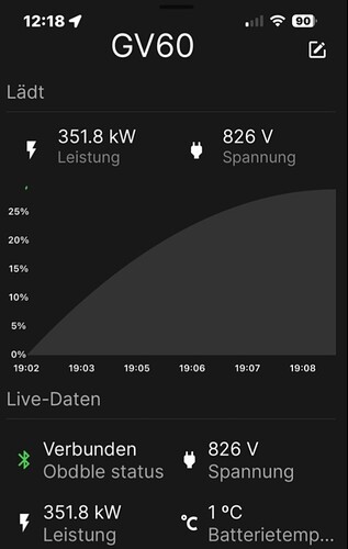

Damit ihr mal sehen könnt was schnelles laden bedeutet :slight_smile:

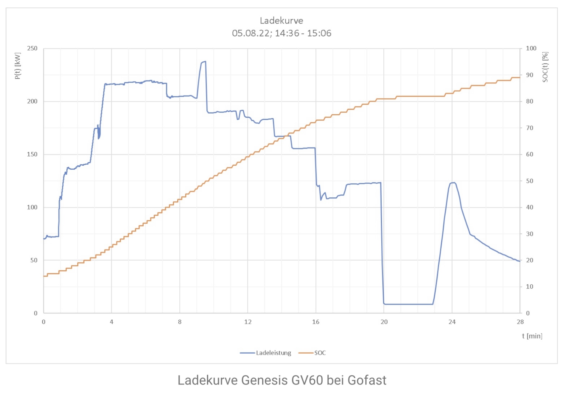

Wie darf man das Diagramm verstehen? Von 0-25-28% in 7 Minuten?
Irgendwie fehlt mir die Vorstellungskraft :slight_smile:
Wenn ja, das sollte doch das M3/Y auch schaffen.
das muss das M3 nicht schaffen weil es keine 19,1 kWh/100km braucht nach WLTP :stuck_out_tongue_winking_eye:
Es geht nichts über Effizienz
Echt? 351,8 kW DC bei 1 Grad Zellentemperatur? :smiley: Abgesehen davon, dass das die meisten Lader so gar nicht noch können und die Zellen es einem sicher danken, wenn da mit 3-4C drübergefahren wird, so finde ich den Cap (Ampere) immer noch spannend :wink:
425 Amps …

Diagramm ist egal…die Ladeleistung ist der Punkt…
Toll, einfach mal einen Peak zeigen.
Ich schau mir mal mehrere Ladekurven an und denk mir wie wiederholbar ist das ganze.
Und da zeigt sich auch die 18 Minuten werden nicht immer gehalten. Laden kann er im Best Case besser als ein Y oder 3 aber Infrastruktur ist bei denen immer noch besser.
Dazu die Effizienz und schon ist man gleich schnell oder langsam auf 1000km. Was man beim GV60 nicht vergessen darf ist auch das im Vergleich zu einem Y nichts reinpasst.
