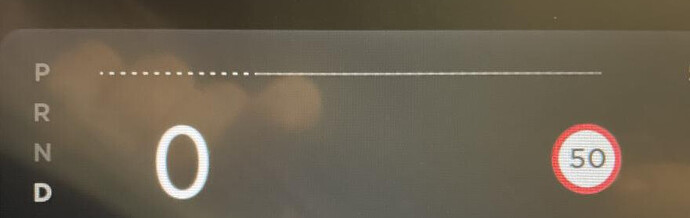

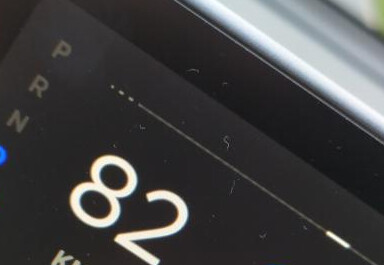

falls sich nochmal wer über den akku beschweren mag hier ein POSTIIVES BSP
kollege heute früh (5°) nicht vorgewärmt oder ähnliches LFP akku (M3-SR) vs 5C aus dem MY
(LFP)
(5C) 100meter gefahren also nix gewärmt
Ja, das ist schon bekannt, dass der LG Akku weniger kälteempfindlich ist. Er lädt auch ohne Vortemperierung „schnell“ bei kühleren Temperaturen. Wurde alles letztes Jahr schon durchgekaut ^^
zumal ein LFP genau da seine Achillesferse hat, bei kalten Temperaturen.
Joah, der LFP-Thread wird sicherlich wieder massiv an Fahrt aufnehmen in den nächsten Tagen.
hehe wieder popcorn unterhaltung

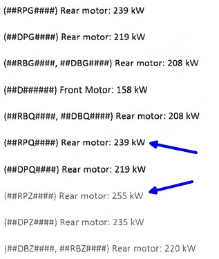

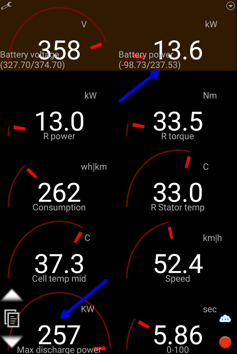

Dazu noch ein kleines Indiz.
Das aktuell ausgelieferte Model 3 SR mit dem 60kWh Akku hat möglicherweise schon die BMS Parameter des Model Y „SR“ hinterlegt.
- Die Verbrauchskonstante passt gar nicht zum Model 3 „SR“, jedoch genau zum Model Y „SR“:
→ 140Wh/km - Die Leistungsbeschränkung des 60kWh LFP Akkus liegt genau beim Power Limit des Model Y „SR“ Heckmotors:
→ 255kW (SMT 257kW) - Nur die Motorleistung ist auf das Limit des Model 3 „SR“ Heckmotor gedrosselt
→ 239kW (SMT 238kW)

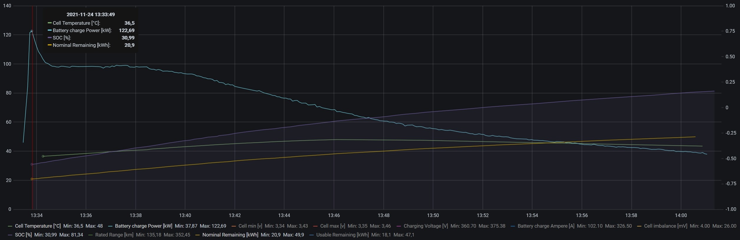

Gibt es eigentlich schon eine Ladekurve des „neuen“ großen LG-Akku aus dem Q4-M3? Der könnte ja auch bald ins MY kommen.
