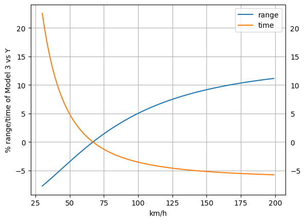

Hier sieht man wie viel man bei einer bestimmten Geschwindigkeit mit einem Model 3 weiter kommt (range, blau) oder schneller ankommt (time, orange). Also ein Model 3 kommt bei (konstant) 150 km/h 8% weiter oder 5% schneller an als ein Model Y - jeweils mit der effizientesten Bereifung.

Beim Betrachten der Kurve, stellt sich für mich sofort so ein „Störgefühl“ ein. Kann das vielleicht jemand lösen?
Warum kommt das Model Y mit identischem Akku (aber minimal mehr Gewicht), bei weniger als 65 km/h weiter als ein Model 3?
Das Model Y hat einen niedrigeren Rollwiderstand als das Model 3: 6,06 vs 7,3 kg/t - dafür hat das Model 3 den niedrigeren Luftwiderstand. Bei 67 km/h hebt sich das genau auf.
Das ist natürlich erstaunlich. 5% weniger Verbrauch wegen besserem Rollwiederstand, aber Tesla baut das (bei so vielen Gleichteilen) nicht im M3 in Serie…
Schon merkwürdig, 255er haben einen geringeren Rollwiderstand als 235er?

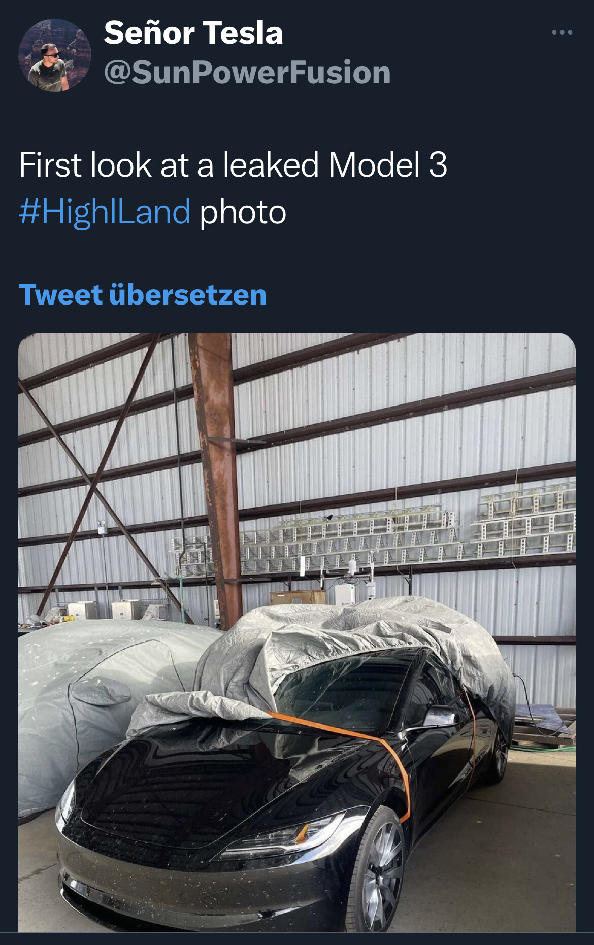

Große Veränderungen kann ich nicht erkennen am Highland Projekt Model 3 vielleicht noch zu früh heute :sweat_smile:
https://twitter.com/sunpowerfusion/status/1646331664291835906?s=43&t=87Nw2MX15q8wCgPca-pkuQ
Scheinwerfer, Felgen und Stoßstange sind doch anders?
Yess … es bleibt spannend :+1:t5:
Sieht auch so aus, als wäre das Display innen in Richtung des Fahrers geneigt oder?
eher nicht. Aber jetzt wo ich genau hinschaue: Ist der Bereich hinter dem Lenkrad nicht merkwürdig ausgebeult, als ob darunter ein Display sitzt? Beim Model 3 ist da doch bisher alles flach…
Das hätte ich jetzt auch vermutet :thinking:
