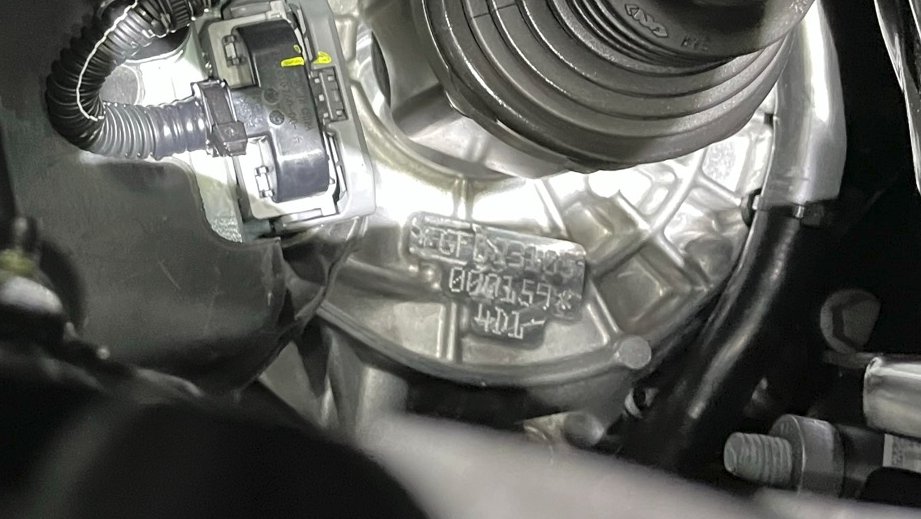

So, heute habe ich mein neues Model Y LR abgeholt. Heckmotor 4D1.

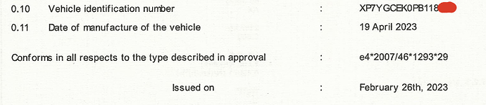

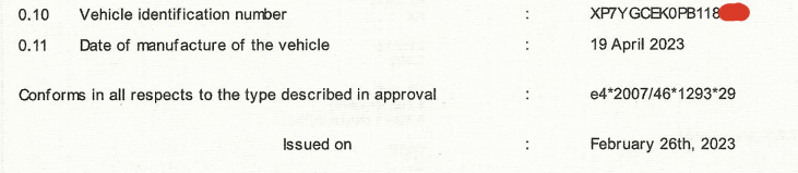

Dito - hab gestern die Papiere bekommen und der 4D1 ist vermerkt - somit erklärt sich die neue HSN

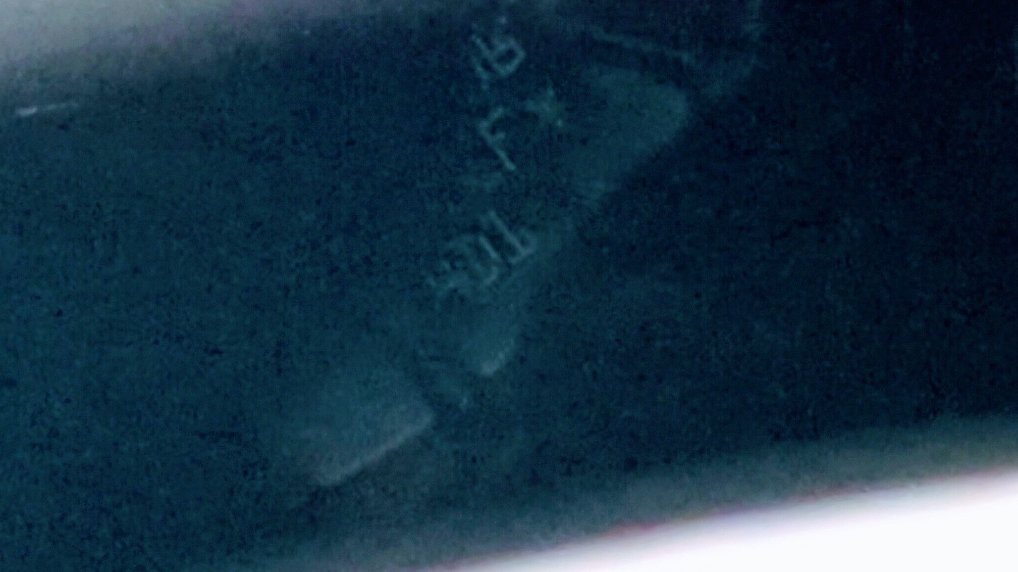

Das Bild ist nicht selbsterklärend.
Es zeigt schemenhaft die Motorplakette des Heckmotors auf dem 4D1 eingraviert ist.
Wenn man durch die Speichen des hinteren linken Rades den Heckmotor fotografiert ist es, insbesondere mit dem neuen Motor, sehr schwer, eine gute Aufnahme hinzubekommen. Leichter ist es mittlerweile von unten blind hinter das Rad zu filmen und danach das beste aus dem Video zu extrahieren.
