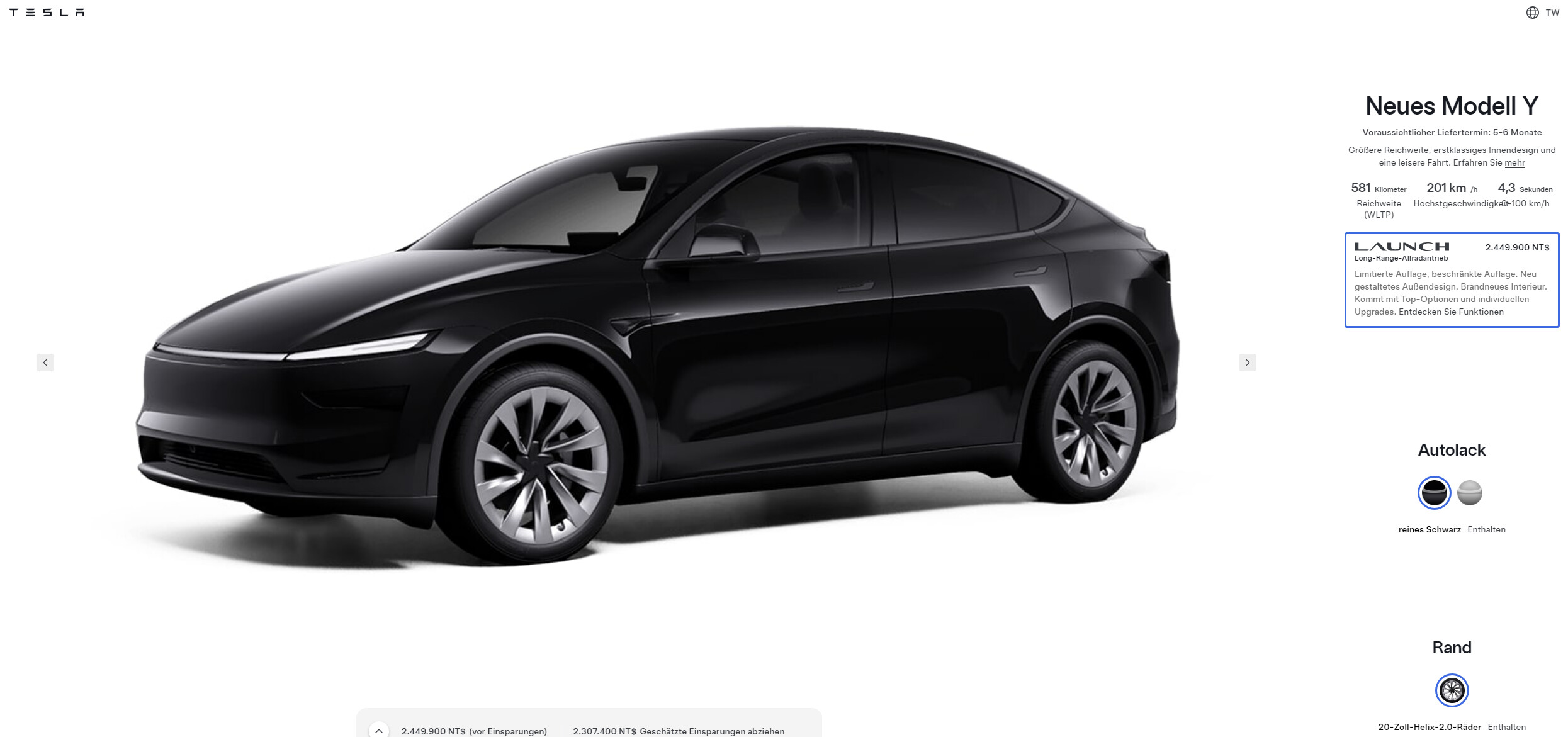

Der Taiwan Konfigurator zeigt 581km WLTP an, kann es sein das die China Launch Edition den alten Akku bekommt? Taiwan wird ja auch aus Grünheide beliefert.

Hong Kong wird aber nicht von Grünheide beliefert, da kommt das Y aus Shanghai.
Taiwan wird mit der heutigen Generation vom Y aus Grünheide beliefert, das macht das Thema ja gerade interessant.
Auch interessant das Thema limitierte Auflage, in was limitiert? Preis weil alte Batterie Technologie raus muss?
Stimmt. Taiwan hat 581km und Hongkong nur 551km. Hongkong klingt nach LG 5L und ist ja indirekt schon bestätigt über die 78.4.
Taiwan, also Europa, klingt nach einem etwas größeren Akku (~83kWh)

Ich sehe hier echt die Möglichkeit das die Version mit 581km in die Richtung geht, selbst nach der üblichen Degradation gleiche Reichweite wie das jetzige Model Y im Neuzustand.
Wenn dann die Ladezeit runtergeht wäre der Wechsel für mich Sinnvoll.
Schau dir aber auch mal die WLTP Reichweiten des Model 3 in Taiwan an. Die sind alle deutlich höher als bei uns, was beim gleichen Cycle eigentlich gar nicht sein kann. Also entweder da kündigt sich für alle Autos in Upgrade an oder die 581km sind auch „Taiwan-Inflated“.
Dadurch dass das Model 3 mit 527km WLTP angegeben wird, schätze ich sogar letzteres, denn der neue Akku soll den Wagen von 513km auf 520km bringen…nicht 527km.
