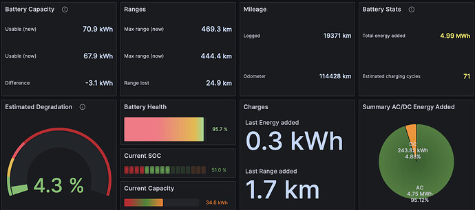

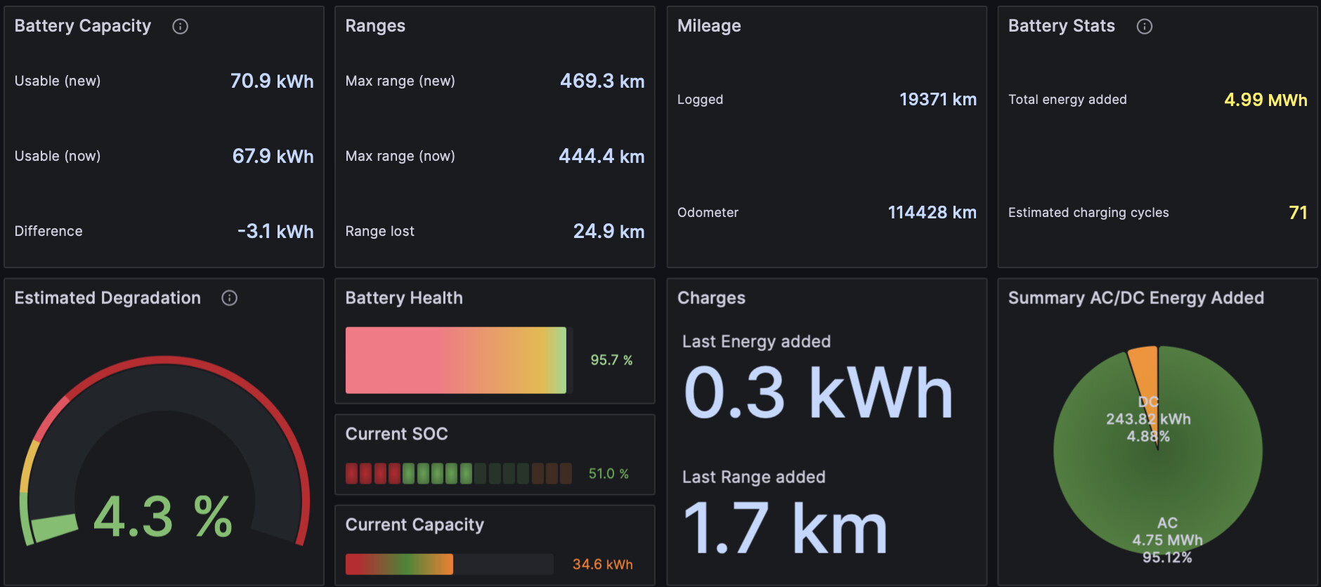

Sieht bei mir ähnlich aus, hab ein 06/2019 M3 LR und hab in gebraucht seit 1,5 Jahren und lade seither zu 95% an der Steckdose mit TSC bei ca. 33% PV Ladung (0-13 A). Passt so am besten zu meinem Nutzungsprofil und laut Teslamate stehe ich bei 4,3 % Degradation. Passt für mich.
70,9 kWh Usable (new)… finde den Fehler?!

@Mugga klär mich gerne auf, kenne die technischen Details meines m3 nicht und lebe mit den Infos von teslamate - danke

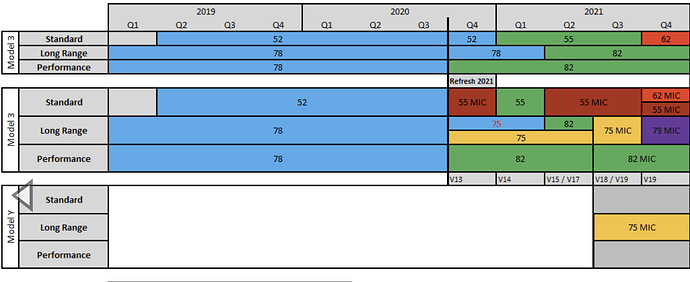

Gemäß der Übersicht hier: [Wiki] Akkuwiki - Model 3 / Model Y sollte dein Akku eine Kapazität von 78 kWh (statt 70,9kWh) und eine Reichweite von 499km (statt 469,3km) neu gehabt haben. Damit wären es doch eher knapp unter 13% Degradation. Ich weiß nicht, ob’s hier auch nen SW-Lock oder ähnliches gab. @eivissa kann dir hier sicher noch ein paar Werte liefern

Nein, das sind die ersten MIC Modelle mit LFP(!) - deswegen war es ja so spannend!
Der Fehler liegt doch nicht bei mir; ist ein 12/ 2020; die ersten mit LFP, wird ja der Hund in der Pfanne verrückt, bei den ganzen Tesla… :joy:
→ CATL 6(C) 55 kWh meine ich

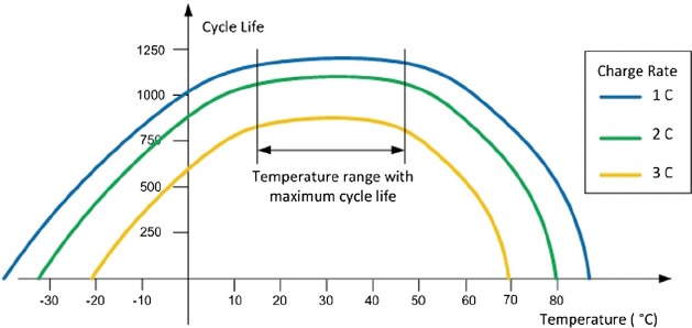

Zudem sind hohe (>50°C) und tiefe (<10°C) Temperaturen auch schädlich.

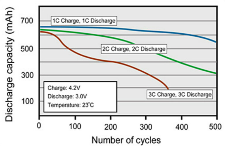

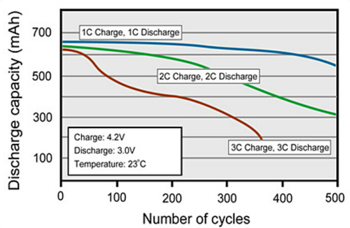

Des weiteren ist eine 1C Entladung besser als eine 3C Entladung ( Capacity fade study of lithium-ion batteries cycled at high discharge rates - ScienceDirect)
Es gibt aber auch viele verwirrende oder falsche Literatur.
So würde das Bild, die Ladegeschwindigkeit als Faktor betrachten, aber in den Literaturangaben zu der Graphik wird in keinem Wort die Ladegeschwindigkeit betrachtet (stattdessen die Entladegeschwindigkeit).

In den Literatur Angaben geht es entweder um die Temperatur, die Alterung (mittels „accelerated evaluation methods“), die Auswirkung der Entladegeschwindigkeit und eine Literaturangabe ist einfach nur eine Aufzählung von Namen.

Das Bild würde zwar eine hohe C-Rate als negativen Faktor identifizieren, aber ist es jetzt die Lade- oder Entladegeschwindigkeit, welche die Lebensdauer beeinflusst?
