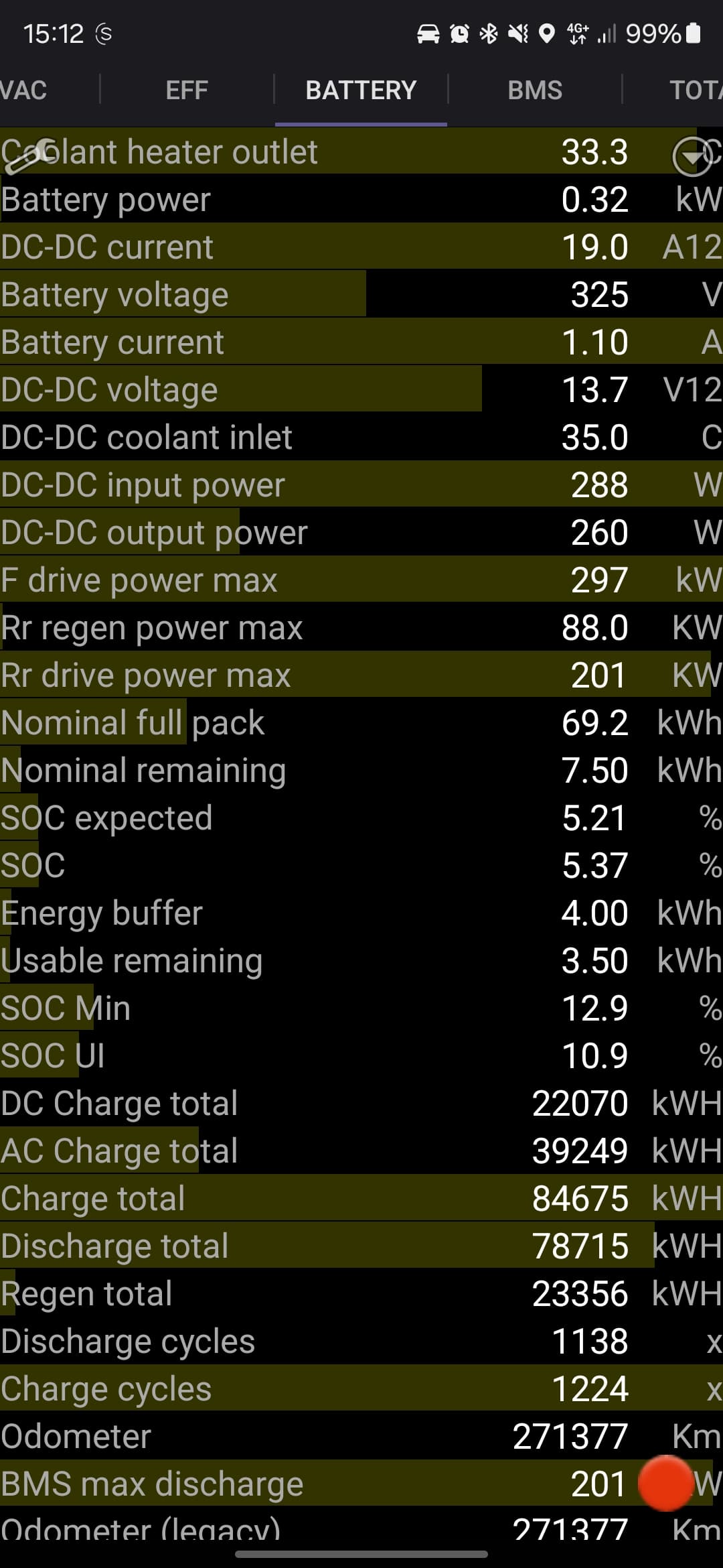

Hallo Bassmaster, wie kann ich bei meinem Model S 90D indirekt den Innenwiderstand messen mit Hilfe von ScanMyTEsla?Es wird gesagt, das man die Differenz der U im Ruhezustand mit der im Belastungzustand(SUC) durch A teilt.DUrch welche A teile ich das? Das A beim SUC ist doch immer unterschiedlich. Vielen Dank
Gleichzeitig mit der Spannung, die du für die Differenzrechung nimmst.
Kannst Du es als Beispiel erläutern? Mein 90D hat im Ruhezustand 369 V bei 1A. Was nehme ich beim SUC Laden als Werte?
Vielen Dank
Du fährtst zum Supercharger mit 10% / mind. 30°C Zellspannung und machst die Klima und Lüftung aus.
Jetzt solltest du idealerweise einen Verbrauch von ca 300W haben (MCU). Du schreibst dir jetzt die Spannung auf (U1).
Jetzt steckst du an und nach maximal 1 Minute liest du die Spannung (U2) und Ampere (I) aus;
(U2-U1)/I = Ri
okay, Danke Dir, werde es dann probieren beim nächsten mal. Welcher Ri ist als gut und schlecht anzusehen? Glaube das die Panasonic Zellen im Neuzustand an 35mOhm haben. Und das gelbe Model S von Jürs hatte bei 300k km ca. 125mOhm, glaube ich.

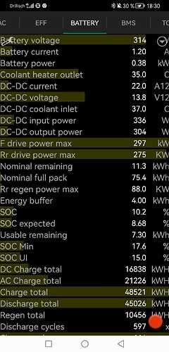

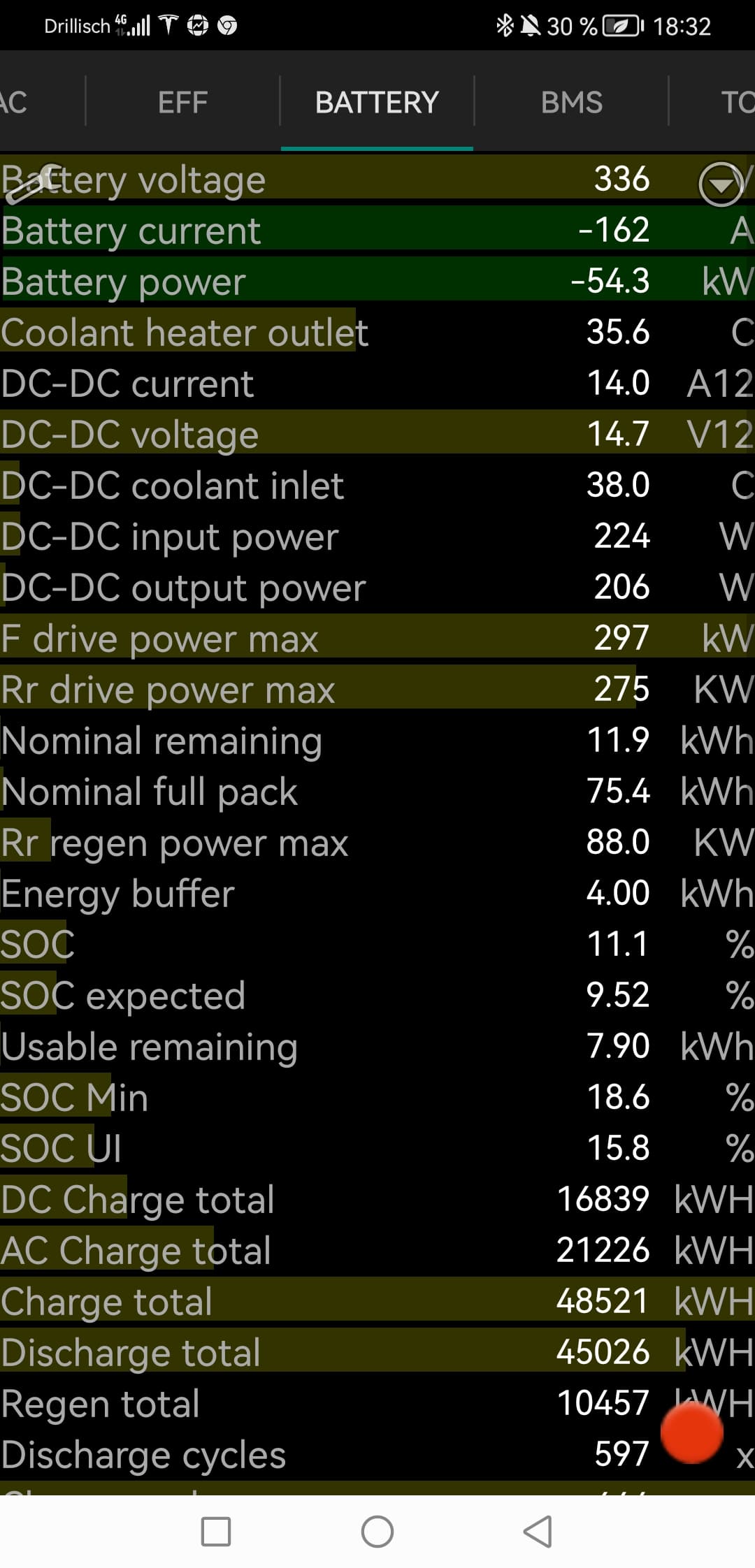

Habe es getestet. Glaube der Zeitpunkt nach anschließen ist schon sehr variabel. Habe bei 39 Grad und 10,2 % gemessen und dann nach SUC Start 60 sec später bei 11% einen theoretischen Ri von 135mohm, was zu hoch sein sollte. Denke nach 30 sec wäre besser zu messen.
Ist dein erster Screenshot unbelastet?

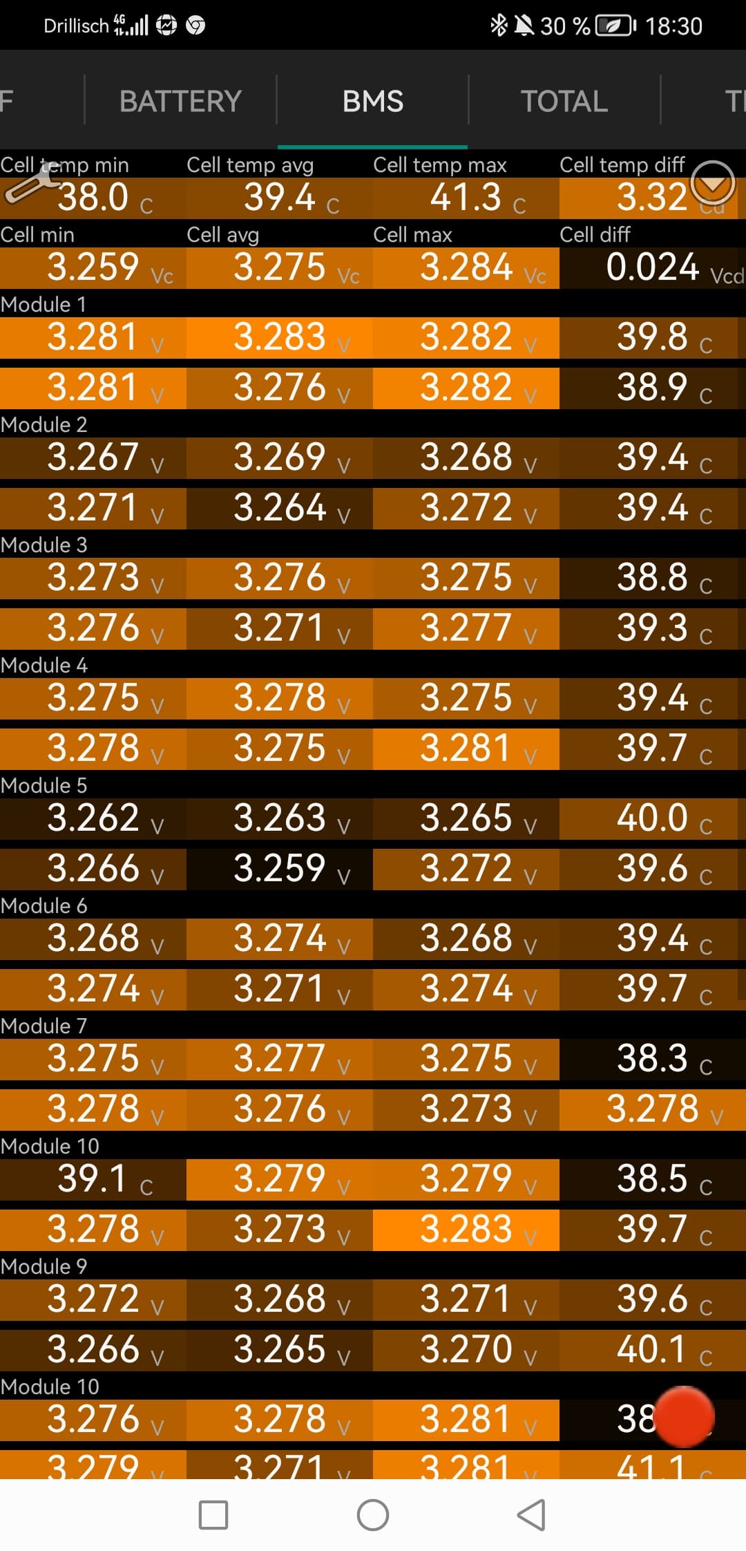

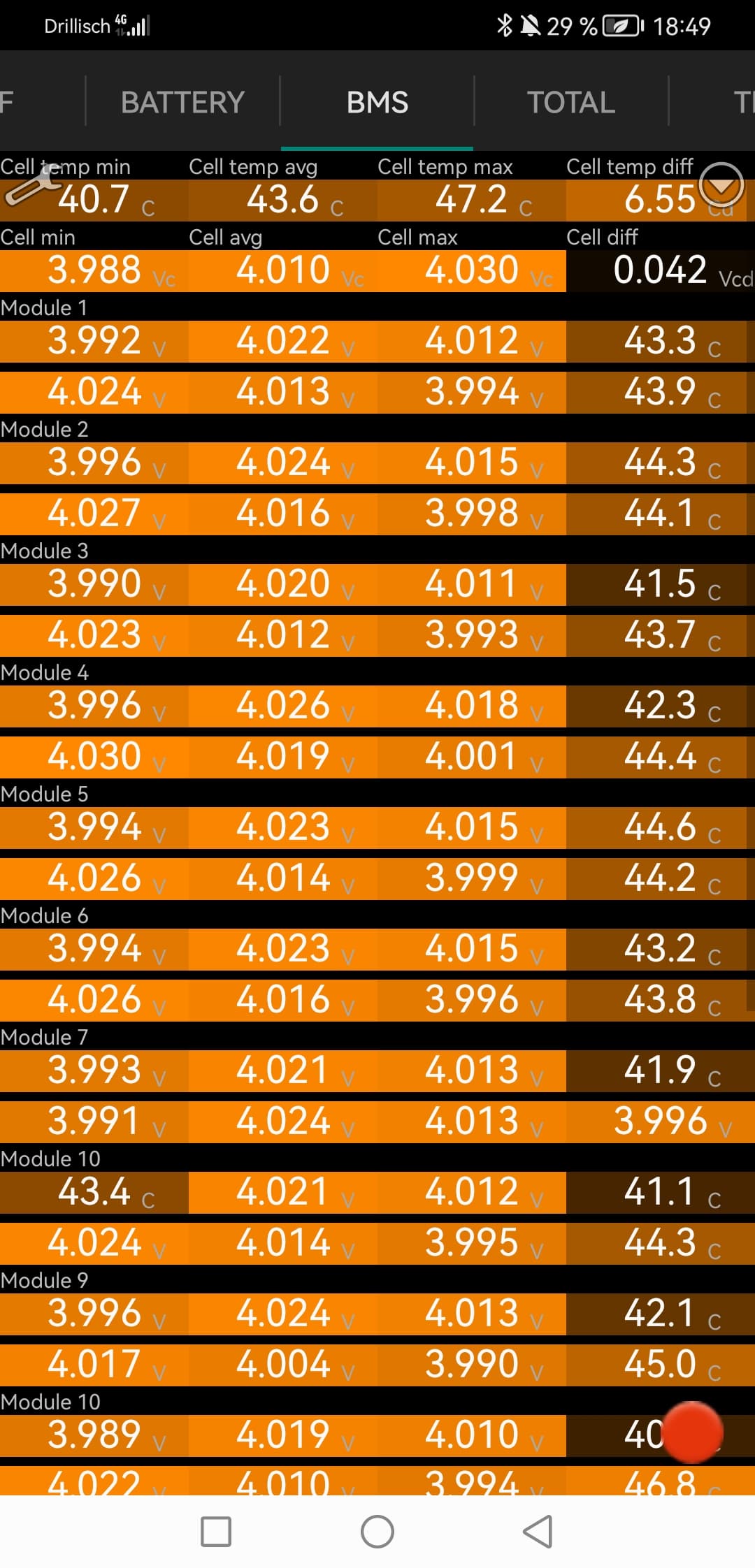

Wie sieht das modul 5 aus am Supercharger?
Ja, das erste ist unbelastet, dieses unten unter Last. Mich wundert immer eher der Temperatur unterschied von ca 7 Grad. Wenn der Akku aber im Ruhezustand ist, dann ist dieser bei ca 2 Grad und die Zell Balance bei 5mV

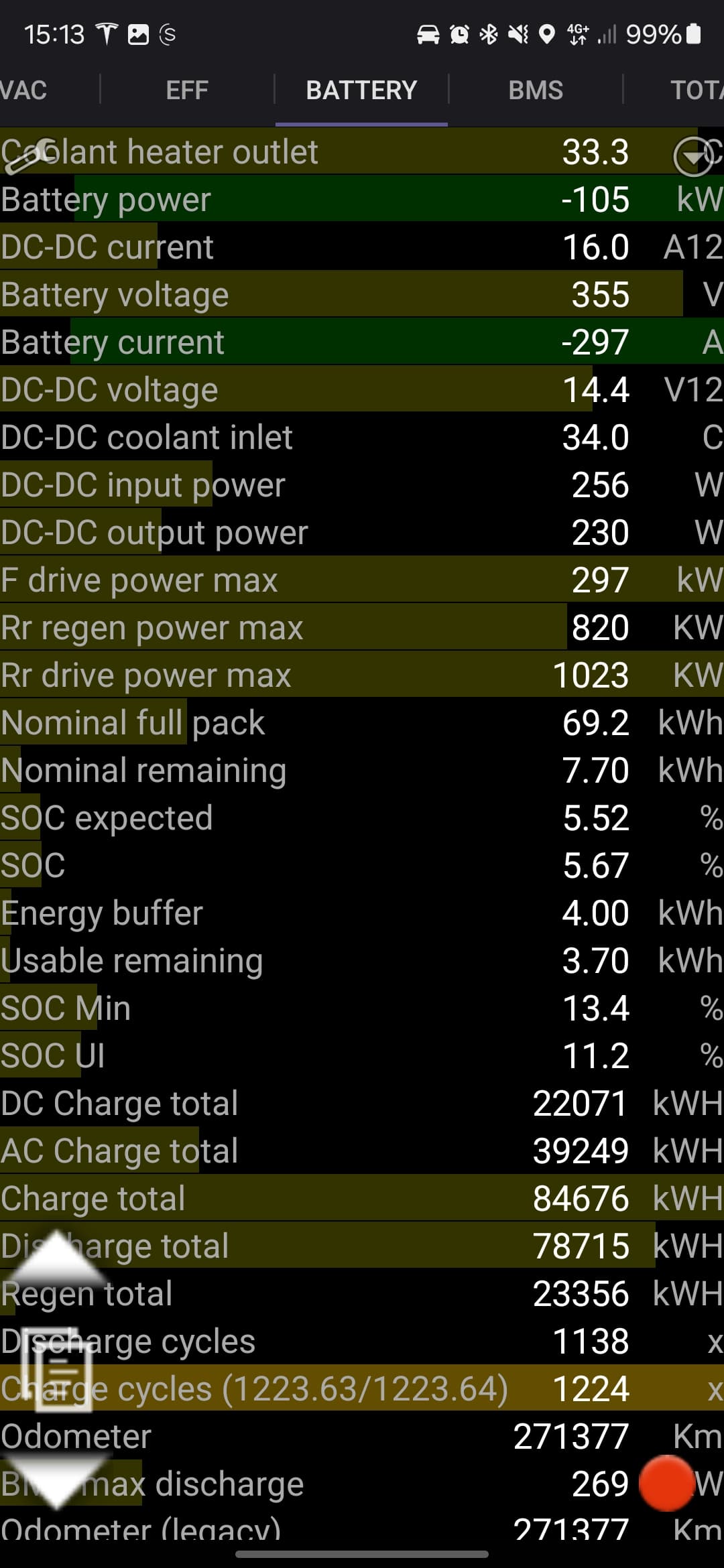

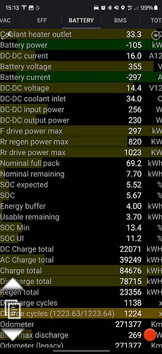

Ich habe gerade meinen p85d (bj 2015, 270gkm) am SuC gemessen und mir ca 0,1 ohm als Ri ausgerechnet. Wie gut ist das? Und wie lange hält der Akku damit noch?
100 mohm sollten sehr gut sein. Entscheidend ist aber auch wie schnell deiner noch geladen wird.
Hier sind es jetzt 105 kW kurz nach dem Anstecken gewesen bei etwa 5% Akku, manchmal sehe ich 118 kW zu Beginn, fällt aber schnell ab.
