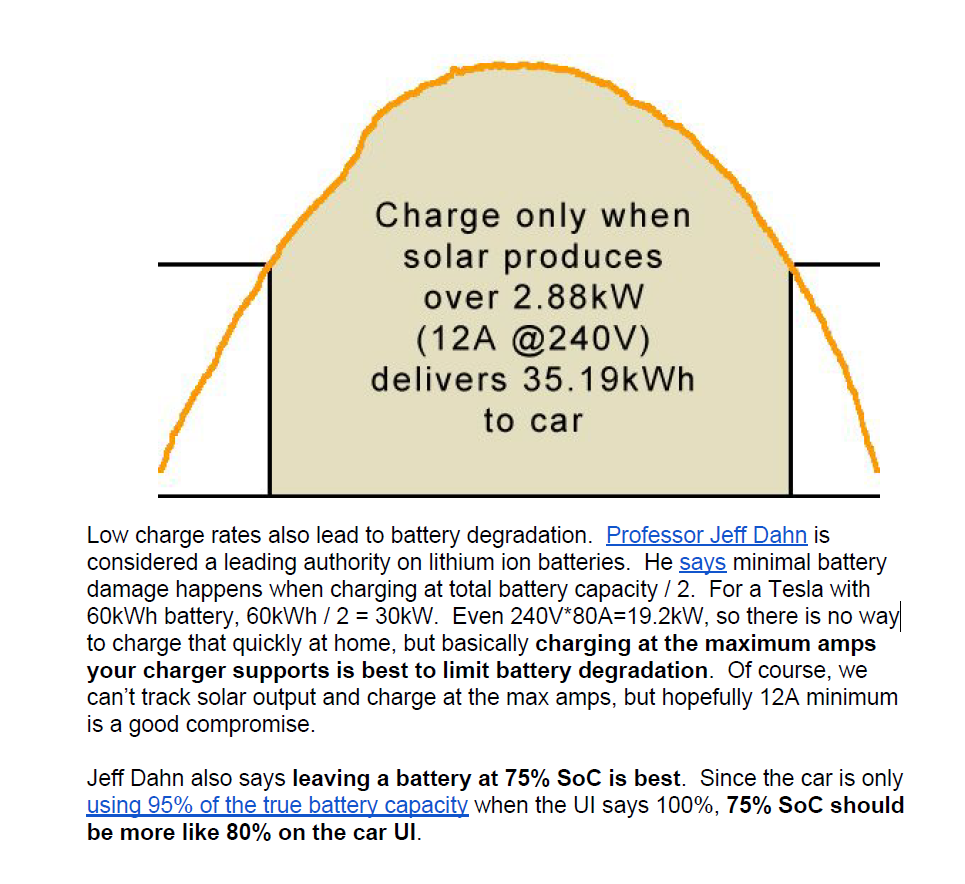

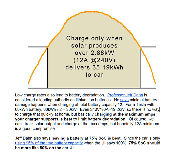

ohh, dann habe ich das falsche Video verlinkt. Es war definitiv ein Video wo er genau die Panasonic Batterie genommen hat vom S85. Das Thema war eigentlich die Ladeverluste, wenn man PV Überschussladung betreibt. Indirekt hat er aber im Langzeittest rausgefunden, dass der Innenwiderstand deutlich stärker steigt, wie wenn man mit 11kW lädt (vielleicht war es sogar 22kW - kann mich nicht mehr erinnern). Er hat dann mehrere Zellen das ganze Jahr durchgehend langsam geladen und andere mit 0,2C. Die, die langsam geladen wurden waren am Schluss deutlich schlechter.
Ob das auf LFP auf übertragbar ist, weiß ich nicht. Man könnte ihn ja fragen, ob er den Test auch mal mit LFP widerholt hat. Würde mich sehr interessieren.
Ich hab auf die schnelle nur ein Screenshot gefunden. Als Professor hat er halt „leider“ hunderte Publikationen.

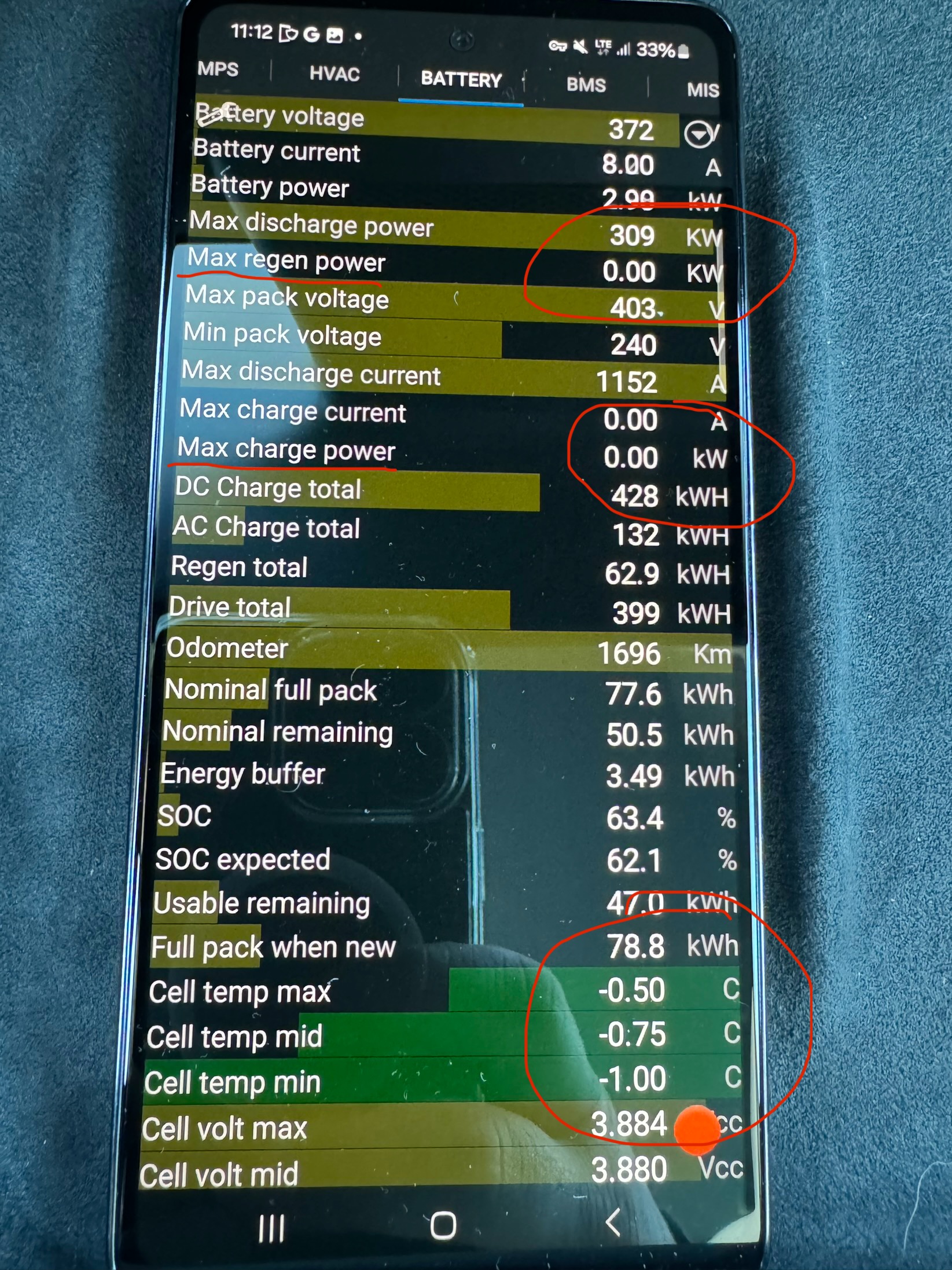

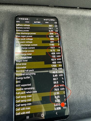

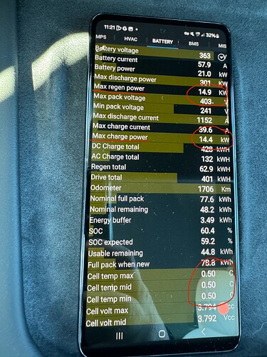

Falls es für jemanden interessant sein sollte: ich habe heute mal genauer geschaut bei welcher Akku Temperatur welche Ladegeschwindigkeit möglich ist.
Es ist der LG Chem 5L Akku.
Unter 0° keine Ladung möglich:

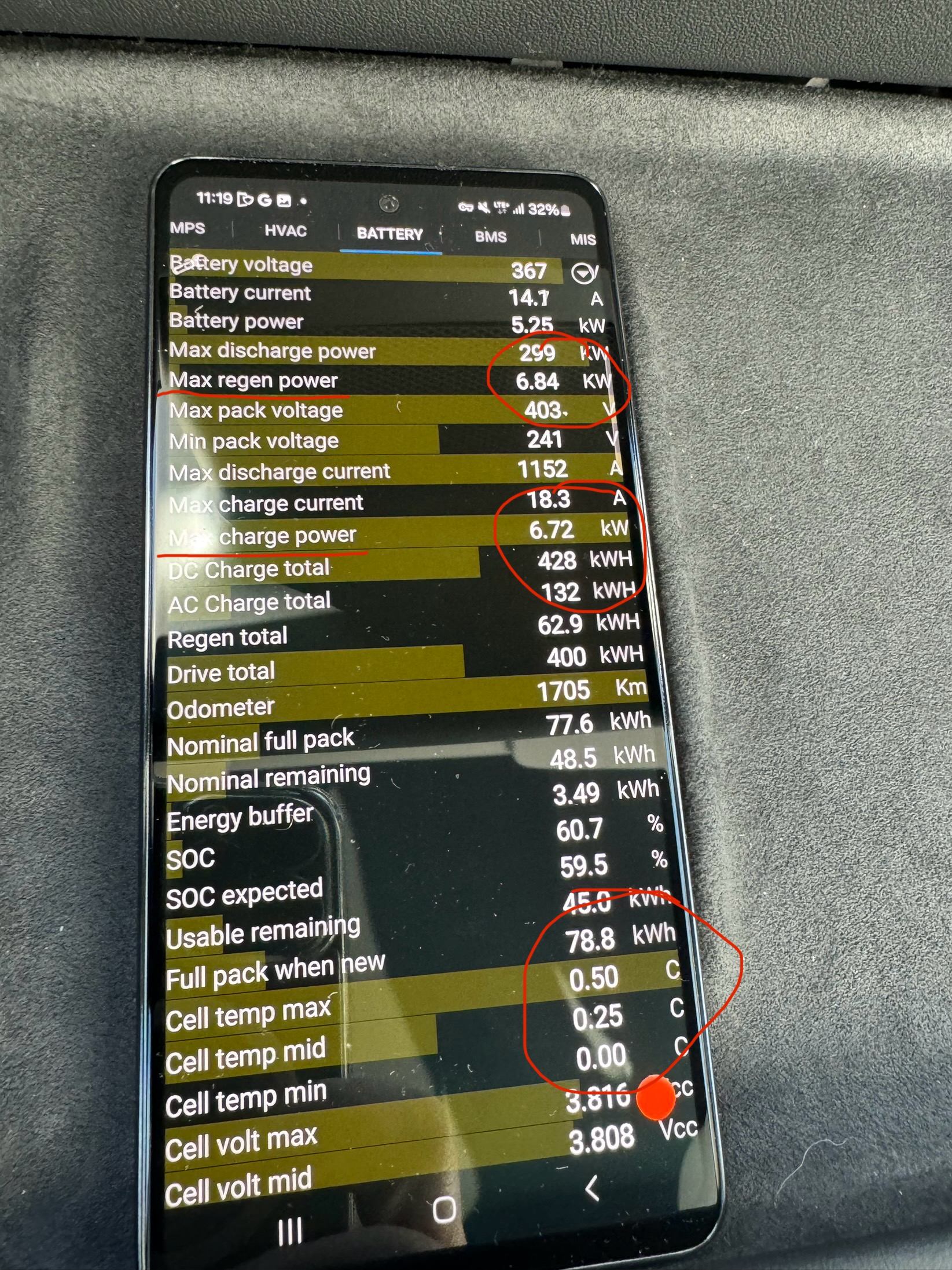

Ab 0° 6,5kW:
Bei 0,5° 14,9kW:

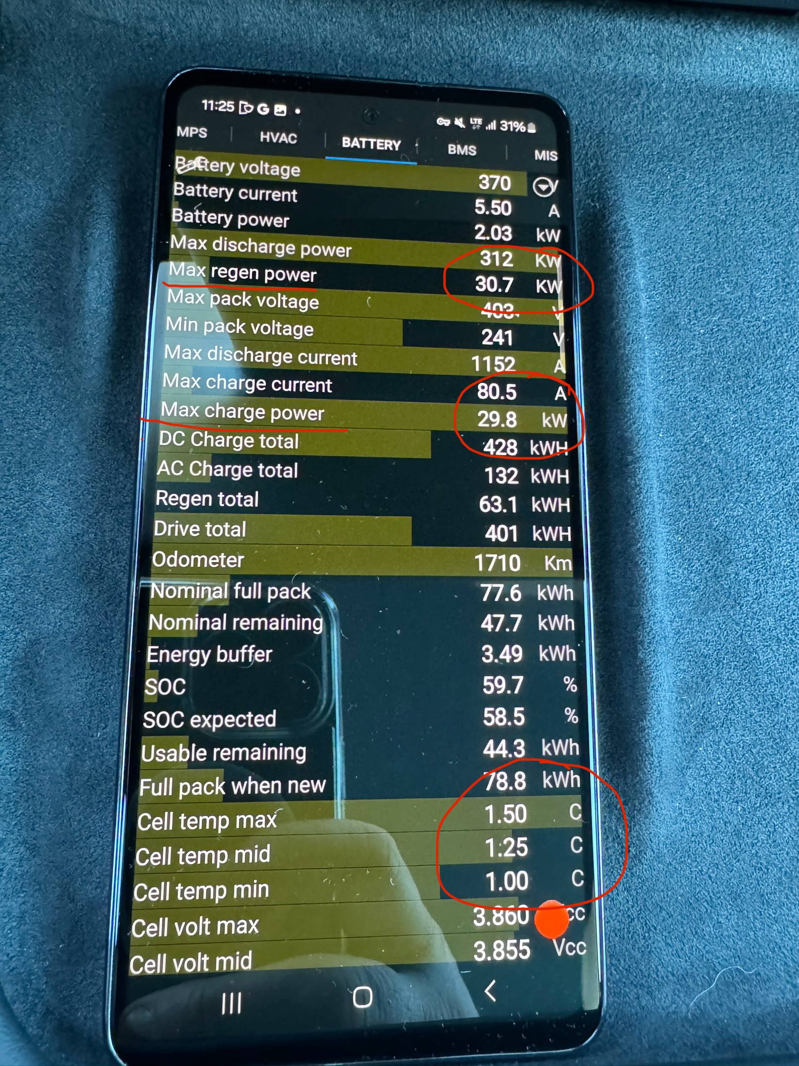

Bei über 1° 30kW:
Super Auflistung - danke!

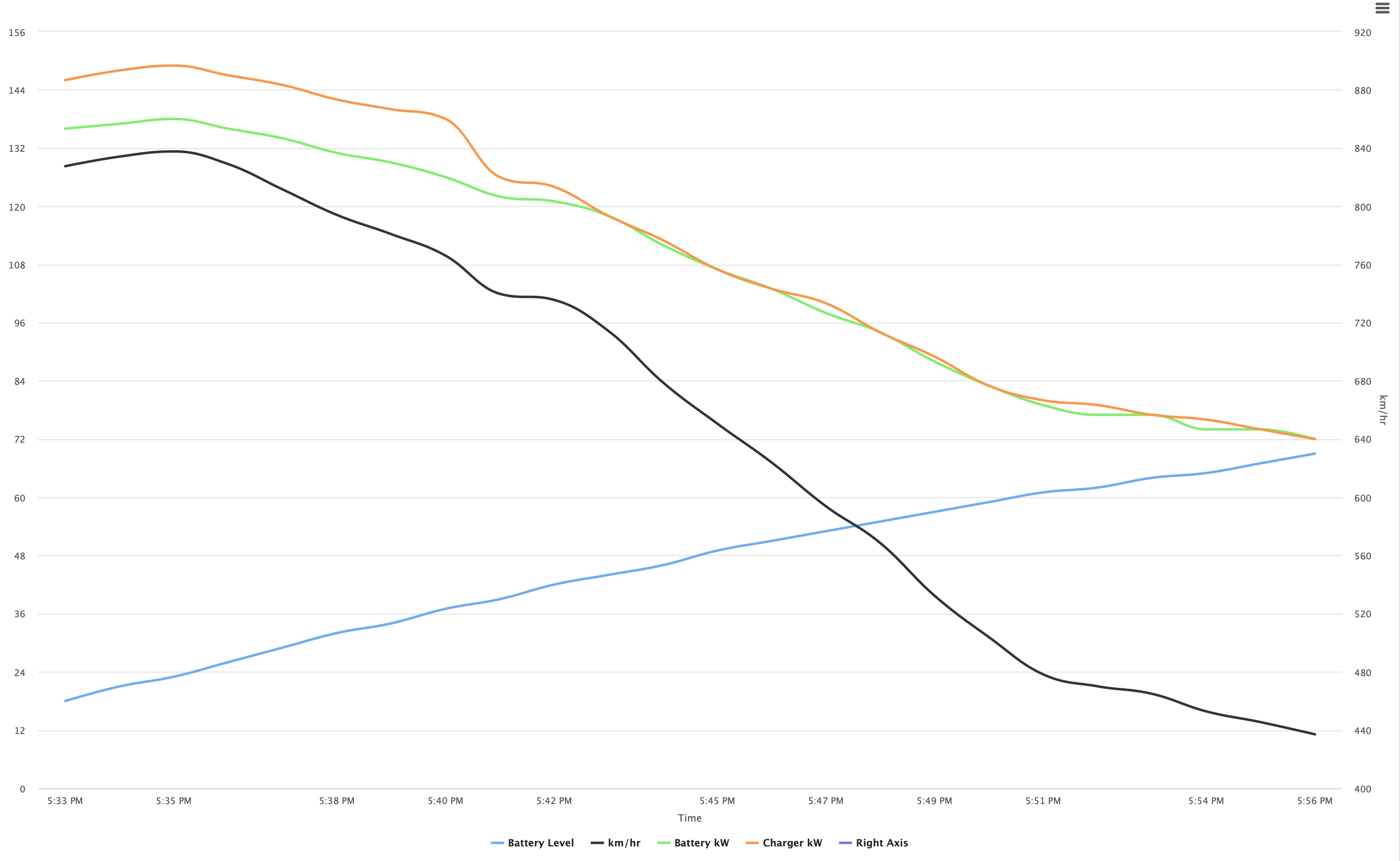

Interessant. Ist das gut für den Panasonic Akku?

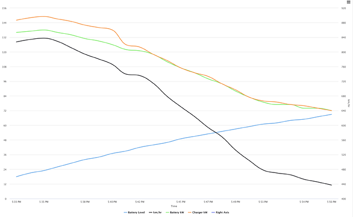

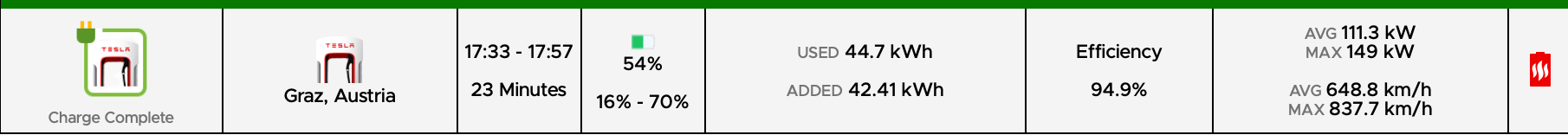

Ich hatte am Montag mit dem LG Chem 5L (MYP) folgende Ladung am V3,5 in Graz:
Temperaturen loggt Teslafi offensichtlich nicht, aber der Akku hatte auch ziemlich genau 15° beim Start und ca 55° bei Ladung Ende.
Ein NCA / NMC Akku hat damit keine Probleme. Für mich war das ein Grund einen gebrauchten Model 3 zu kaufen anstatt einen neuen SR+ mit LFP.
LG Chem 5L is ein NMC Akku und der hat mit Temperaturen im Vergleich zu LFP keine Probleme
