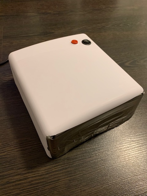

So sieht das Teil etwas modifiziert aus.

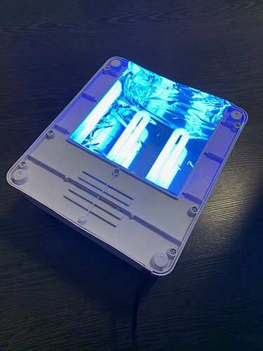

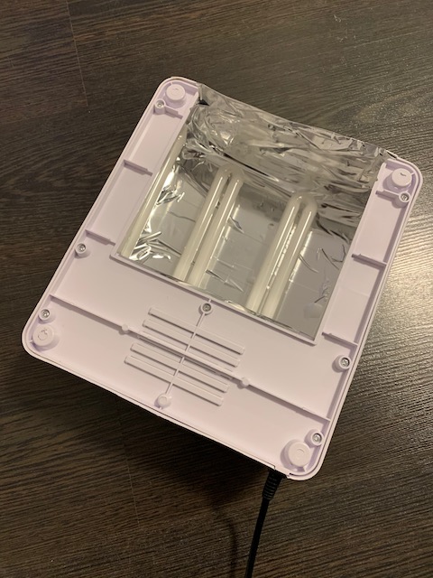

So, Gerät ist da und auch schon „modifiziert“. :mrgreen:
Weiter geht es allerdings erst am Wochenende…
DAU-Frage: Was genau wird denn da wie modifiziert?
Das Leuchte hat ja auf der Vorderseite eine ovale Öffnung (siehe Verpackung), wo üblicherweise die Finger reingehalten werden. Primär habe ich diese Öffnung mit Alu-Klebeband zugemacht und gleichzeitig im Innenbereich auch zur besseren Reflexion ebenfalls Alu-Klebeband aufgebracht. Bei dem Gerät, welches @Kauli oben gezeigt hat, sind noch die seitlichen Streben im Unterteil des Gehäuses entfernt worden - darauf habe ich jetzt erst einmal verzichtet.
