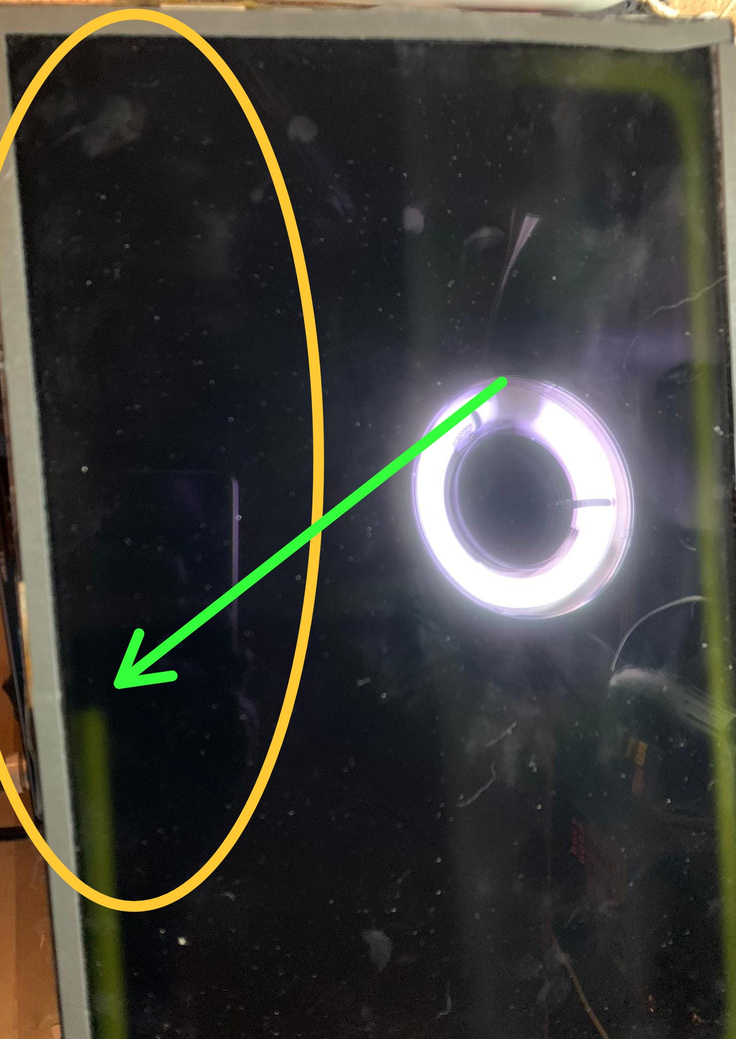

Defektes Display - gelber Rand
Es wurde heute beides mit UV behandelt. Und es ist weg. SeC Bern.

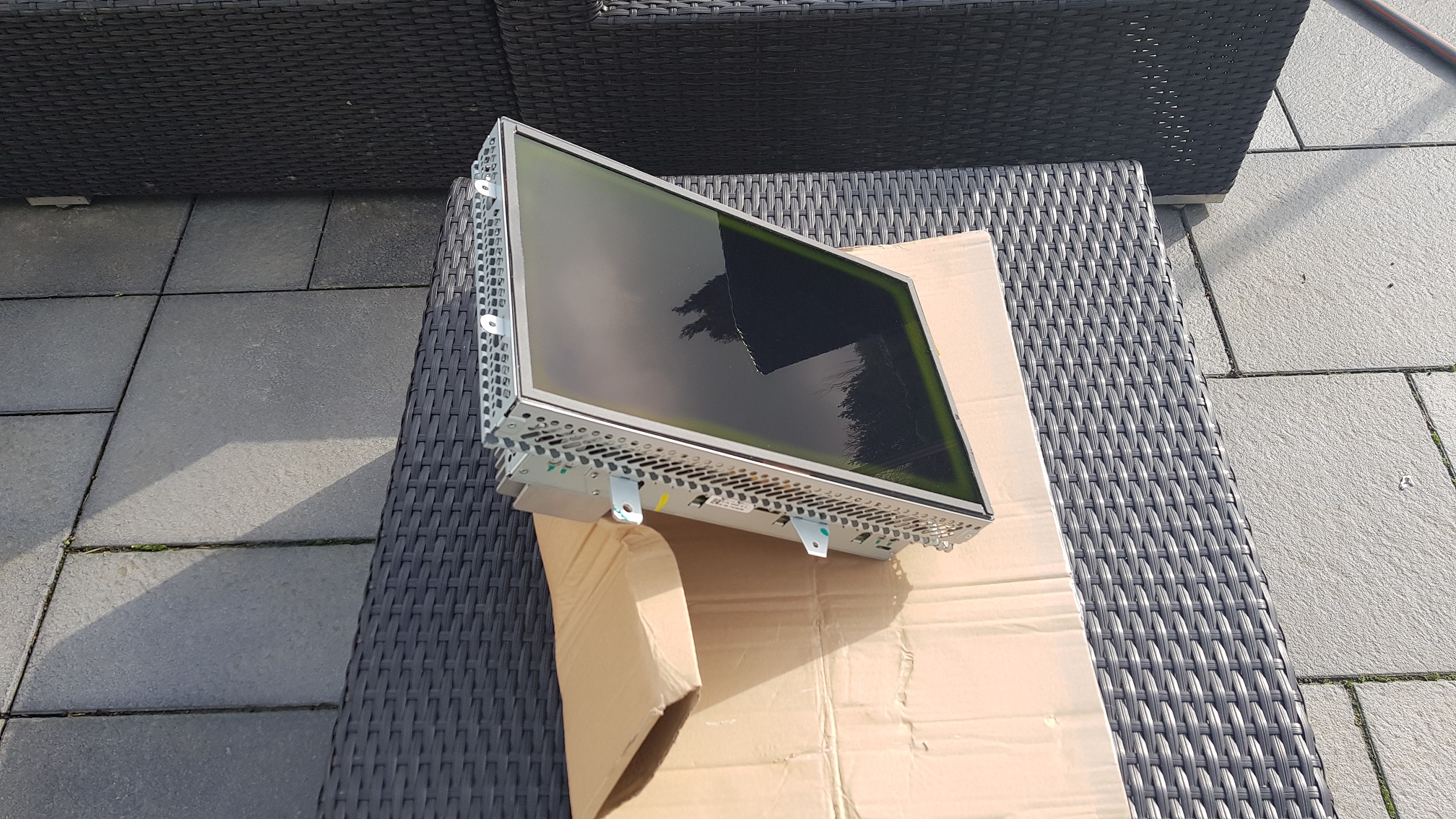

Oder in der Sonne brutzeln lassen wenn man es sowieso gerade ausgebaut hat wegen EMMC tausch.
Funktioniert aber nur zur warmen Sommerzeit :laughing:

Ich hatte die MCU so oder so raus weil ich einen neuen Emmc eingelötet habe.
