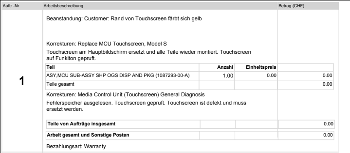

Bei mir wurde das 1. Display nach 14 Monaten noch problemlos ersetzt. Als dieses ein paar Monate später wieder defekt war, hätte ich es zwar erneut getauscht bekommen, mir wurde aber gesagt, ich solle besser warten bis ein verbessertes Display vorhanden ist. Dies macht ja auch Sinn. Nur stellt man sich jetzt auf den Standpunkt, dass Tesla halt eben die Richtlinien geändert hat und ich kein neues Display mehr bekomme. Heisst für mich: ab sofort für jede Kleinigkeit ab ins SeC und sofortigen Austausch verlangen, bevor wieder eine Richtlinie geändert wird.
Rechnung vom ersten Austausch siehe Anhang… das ist nämlich ganz interessant: dort wird ganz klar gesagt „defekt“.
