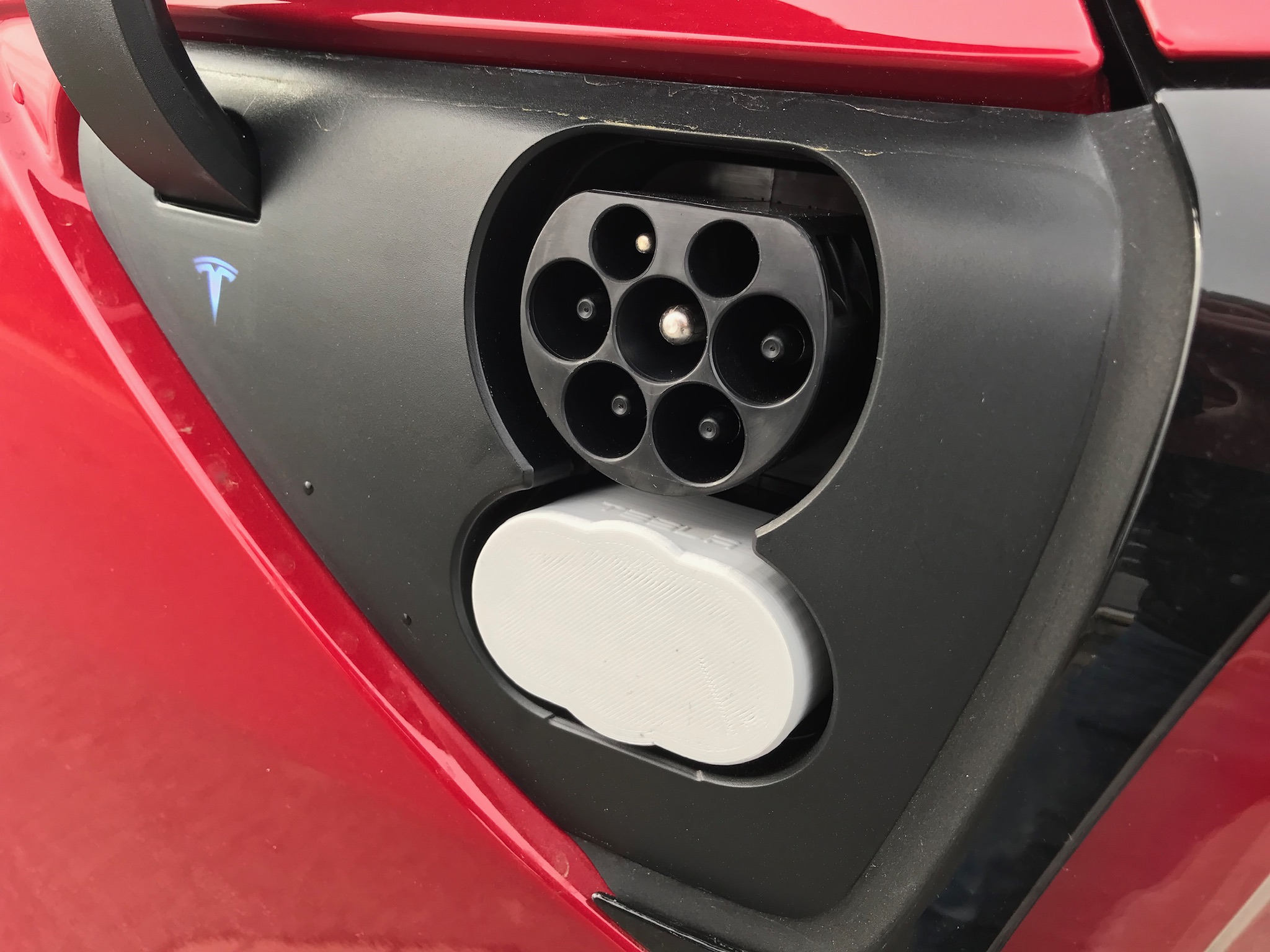

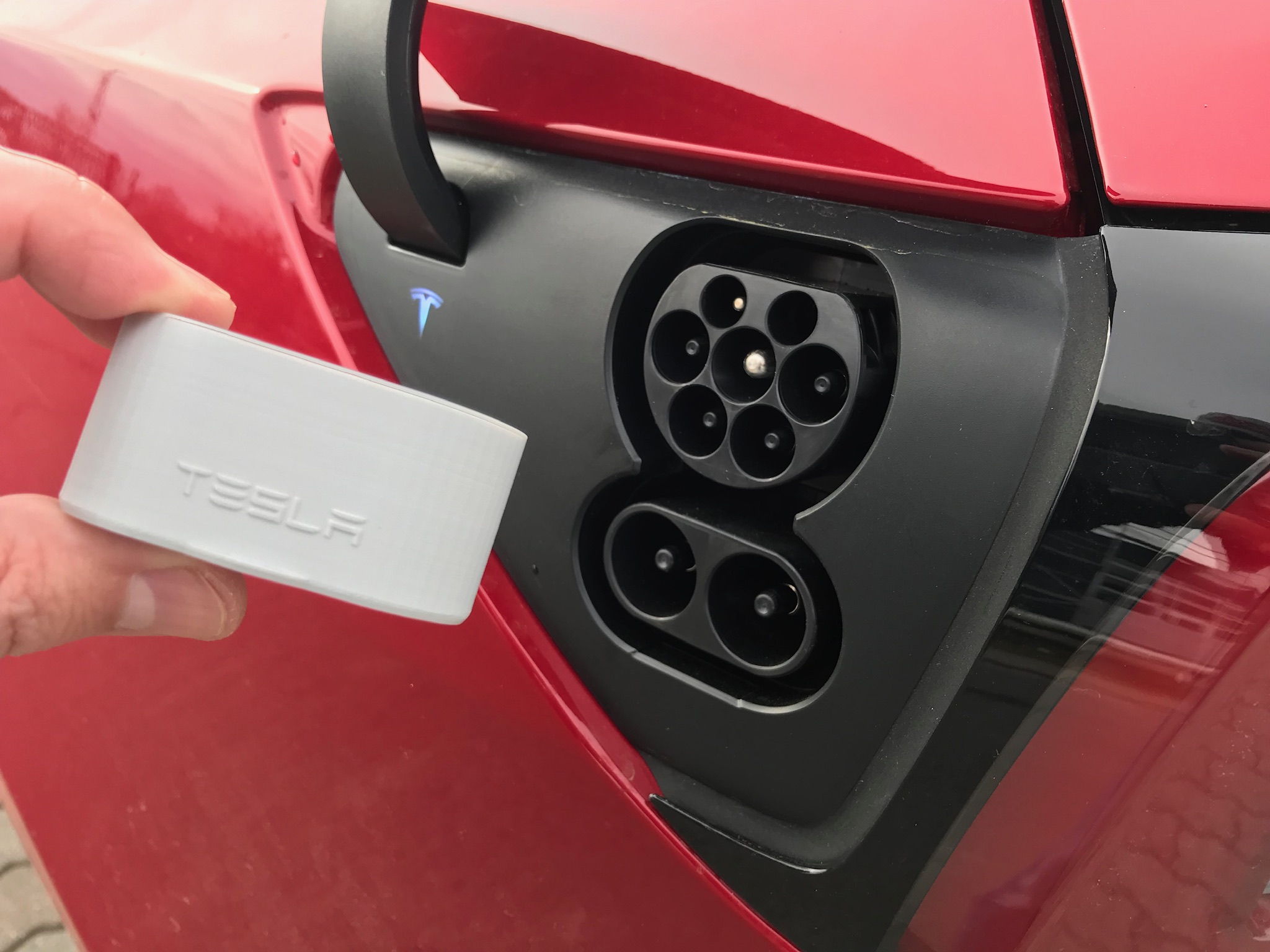

Mit einer Lasche lässt es sich erheblich schlechter drucken. Ohne diese Lasche kann die Abdeckung drin bleiben wenn sich die Ladeklappe schließt. Ich probiere es nachher am Auto aus, ich habe das Teil gestern Abend ausgedruckt.

Außerdem würde der Griff die Klappe am Schließen hindern. So wie es jetzt ist, kann die Abdeckung drauf bleiben und die Ladeklappe kann trotzdem ganz normal schließen.
Die Abdeckung geht sehr leicht drauf und auch wieder runter. Hängt natürlich von der Maßhaltigkeit des Bauteils ab, wie es der Drucker abliefert. Habe keine Erfahrung, wie reproduzierbar verschiedene 3D-Drucker untereinander drucken. Ich habe ein paar Mal iterieren müssen, bis es so gepasst hat, wie ich es wollte. Nicht zu locker (Klappern!) und nicht zu stramm. Mein Drucker ist ein Anycubic i3 Mega.
Sollte es bei euch zu locker oder zu fest sein, kann man im Sclicer (Cura habe ich genommen) auch noch einen Skalierungsfaktor einstellen und das Teil in x und y größer oder kleiner machen. Wenn es z. B. zu schwer draufgeht, würde ich mal mit einem Faktor in x und y von 101 % neu drucken. Hängt vom Drucker ab und auch vom Material. Unterschiedliche Materialien verziehen sich auch unterschiedlich. Ich habe stinknormales schwarzes PLA genommen.
Die beiden „Möndchen“/Laschen an der Längsseite sind zum Greifen gedacht, damit kann man das Teil sehr gut mit zwei Fingern packen und rausziehen. Die obere Lasche wird zudem vom Typ2-Stecker blockiert als Langfingerschutz.

Praktisch kein Platz. Vielleicht noch 1 mm. Kritisch ist es vor allem unten.

Das lange Innenmaß muss 56 mm betragen und das kurze 29 mm, dann passt es sehr gut.

Ich habe die Kappe mit TitanX und 100% Füllung gedruckt. Sie passt perfekt und lässt sich auch leicht entnehmen.

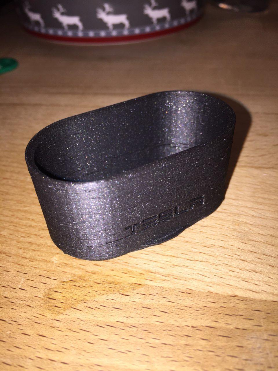

Wenn es jemanden interessiert:
Drucker: Prusa i3 MK 3
Material: PLA
Farbe: Prusament Galaxy Black
