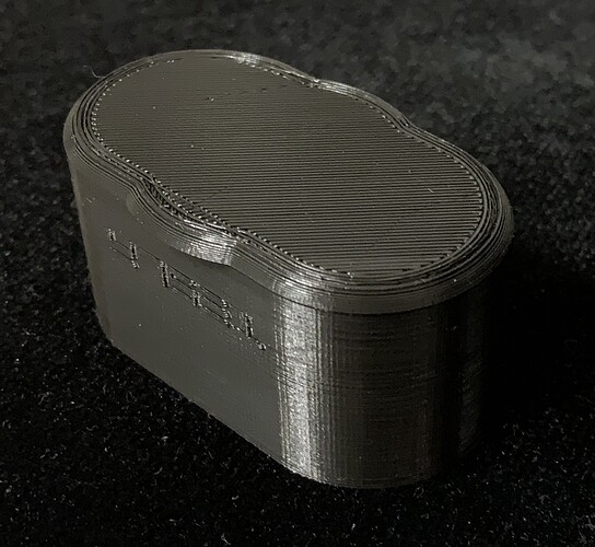

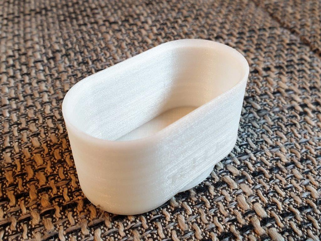

… und hier sind sie:
Ist im druck. Danke für das Design!

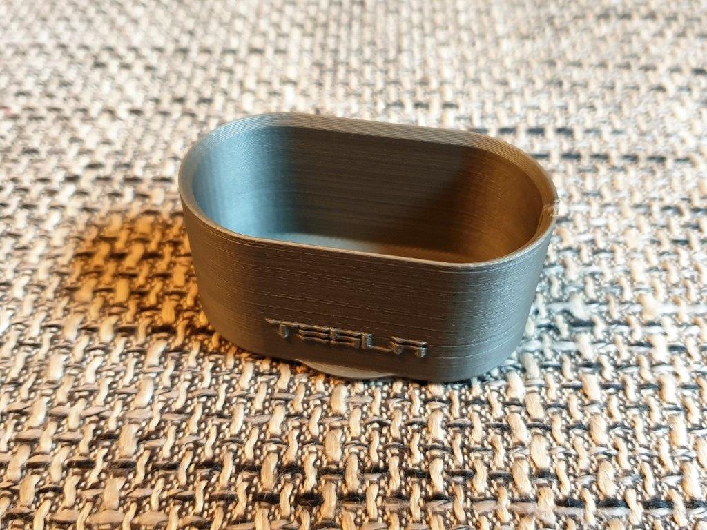

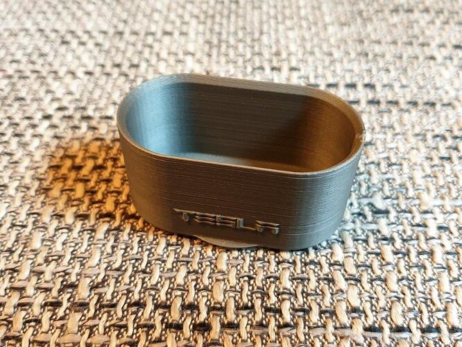

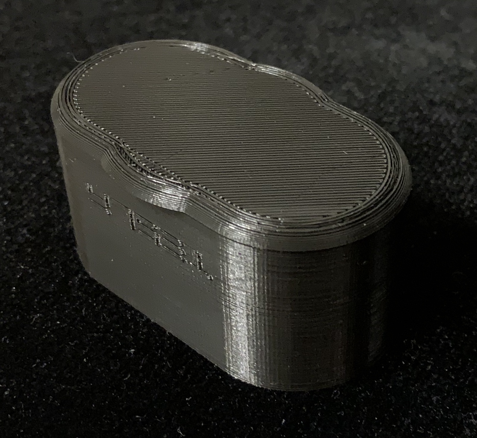

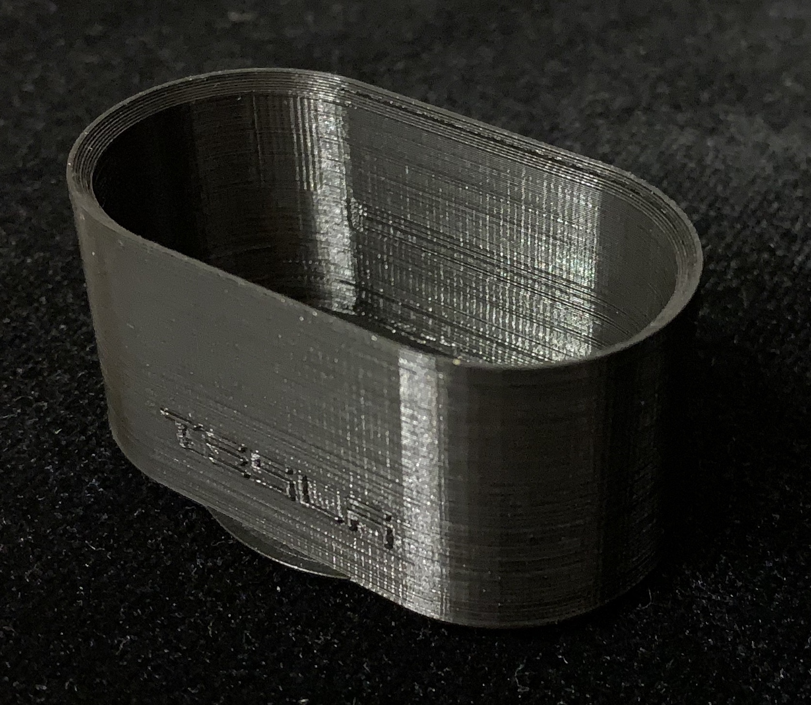

Hier mal mein Ausdruck von gestern (Ultimaker 3E, 0.2 mm Layer Height, Druckzeit ca. 2h). Hat noch etwas Spiel, vielleicht probiere ich es nochmal mit einer Skalierung auf 0.99. Aber ansonsten perfekt. Und bevor jemand fragt, ich habe leider nur für meinen privaten Gebrauch Zugriff auf den Drucker, kann daher kein Druckservice anbieten.
Man sieht doch deutlich den Unterschied zwischen Nightfires original Ultimaker und meinem China-Nachbau Anycubic i3 Mega. Ich habe auch Layerheight 0.2 mm verwendet und eine Druckgeschwindigkeit von 30 mm/s. Diese Kombination führt zu eine Druckzeit von ca. 2 h.
Testweise hatte ich auch mal Layerheight 0.1 mm benutzt, dann dauert das ganze 4 h und sah eher schlechter aus. Vor allem die rausstehenden Buchstaben.

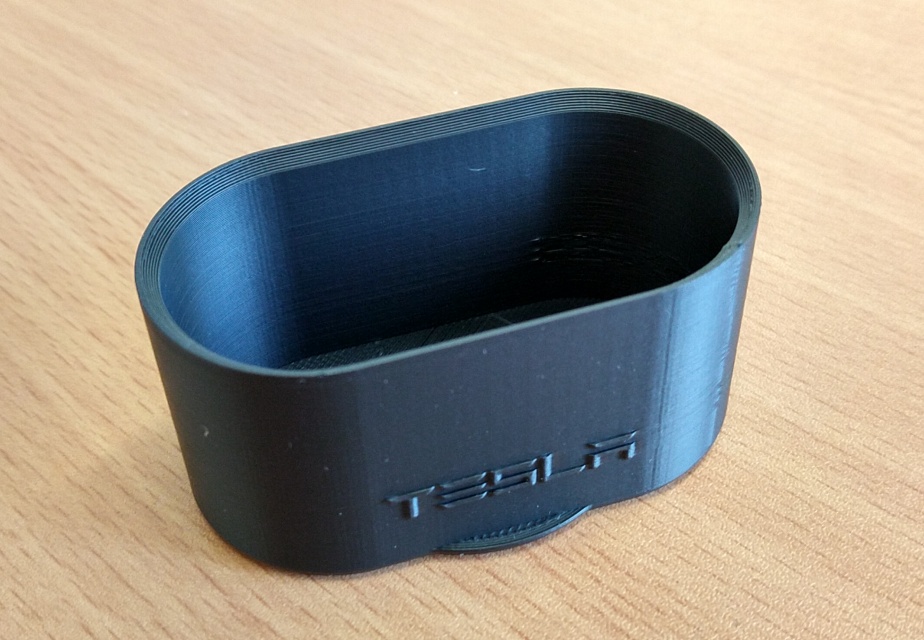

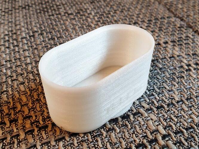

Mal schnell in ~50Minuten gedruckt (80mm/s & 0,2mm & PEG)
Fehlt nur noch das Model3 drumherum …
Dank Dir limburg11 für das Design!

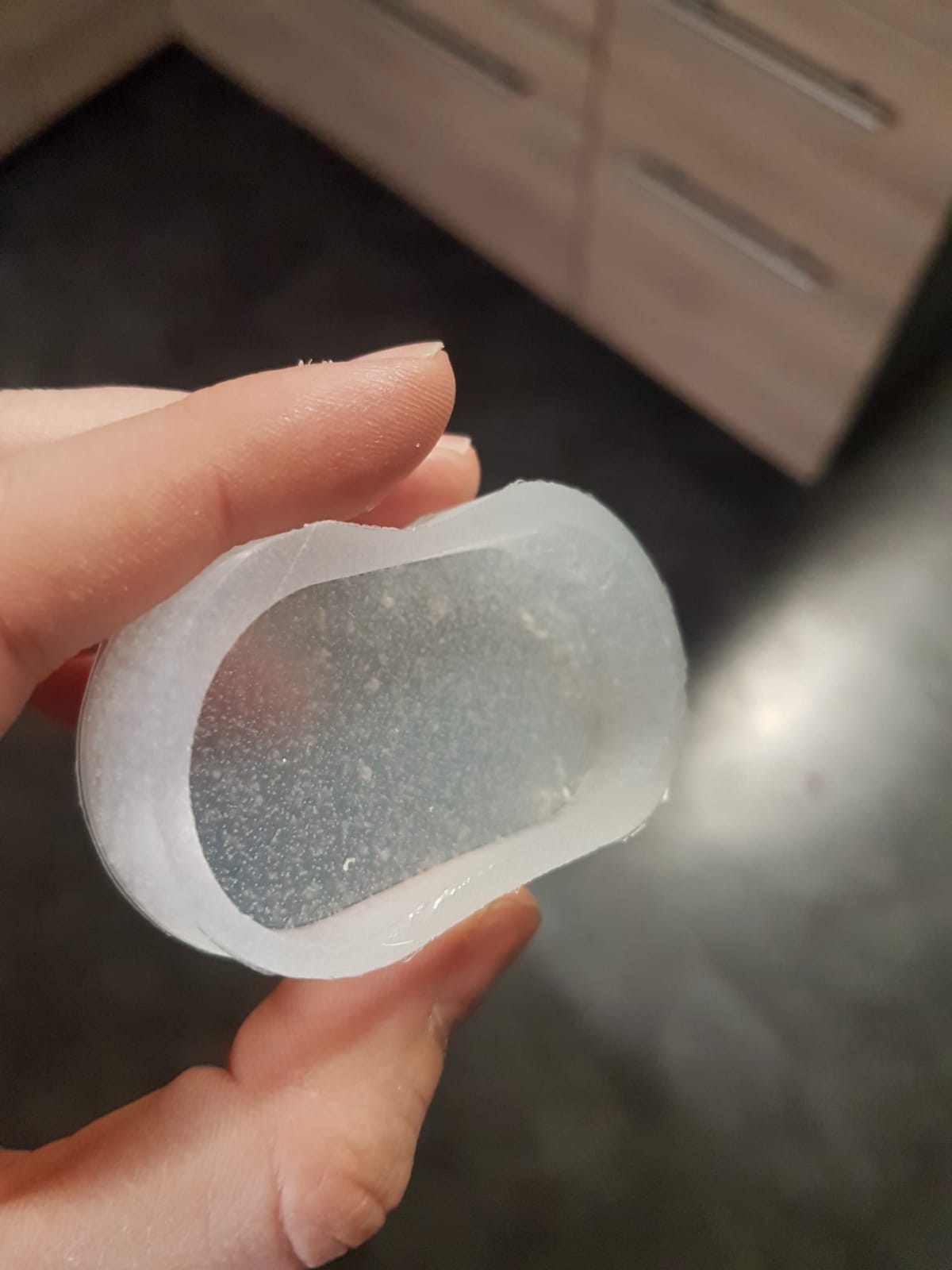

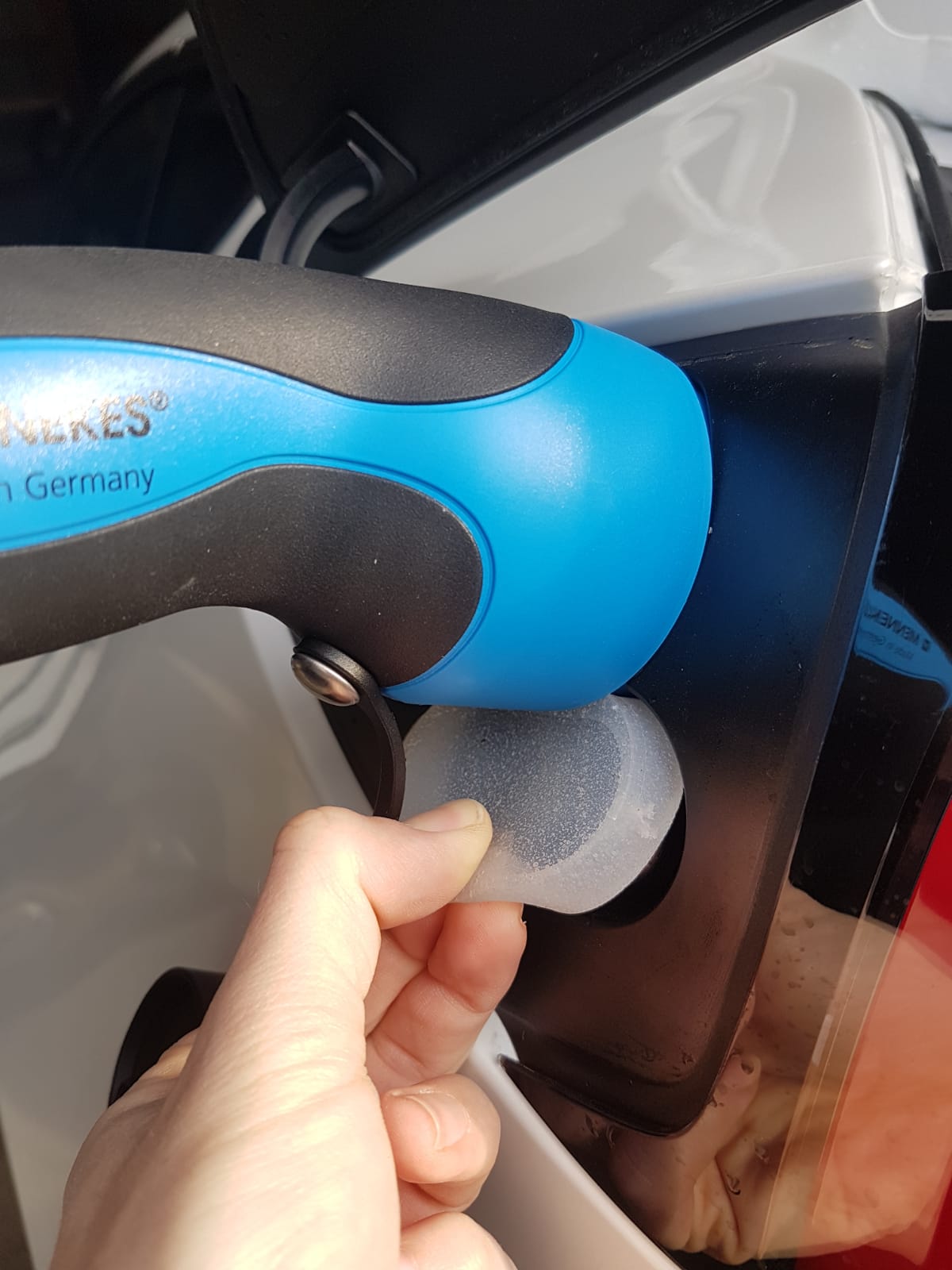

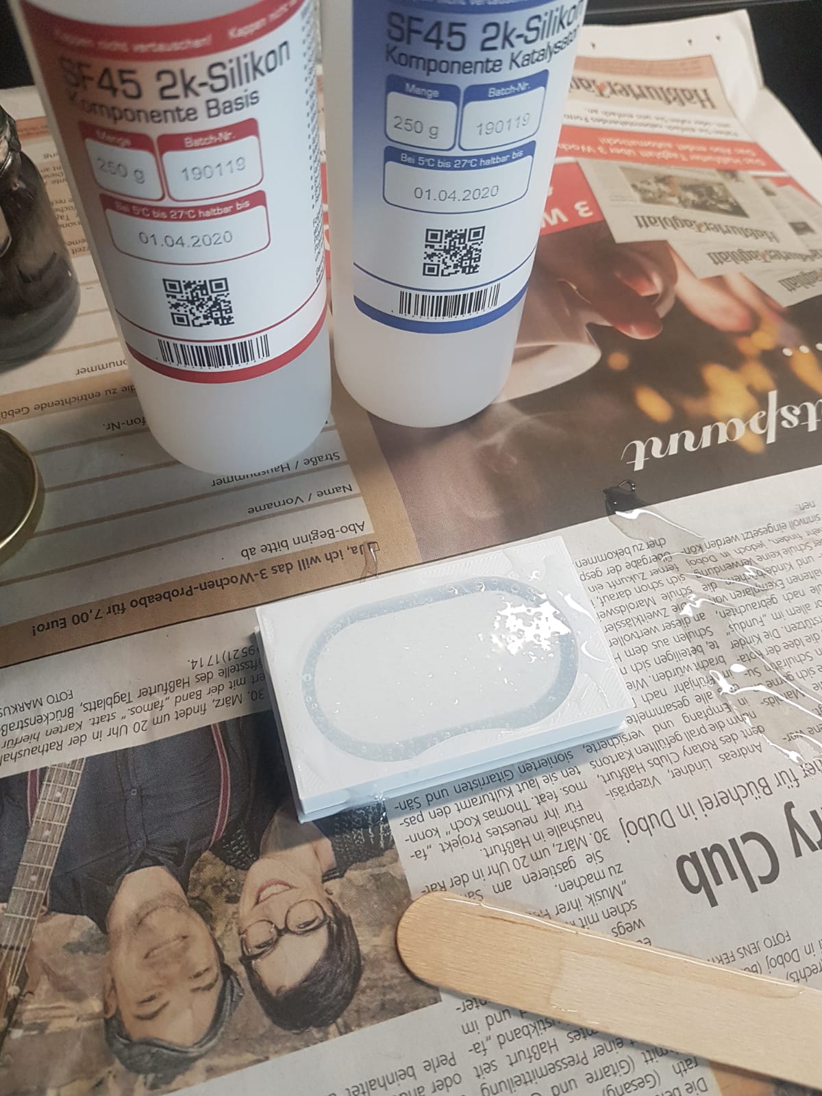

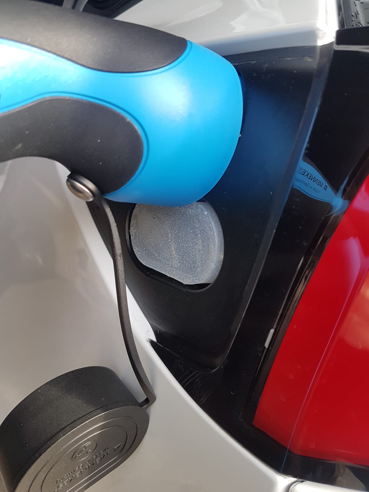

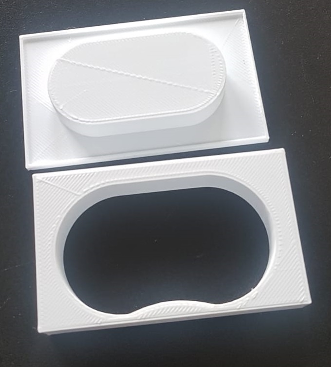

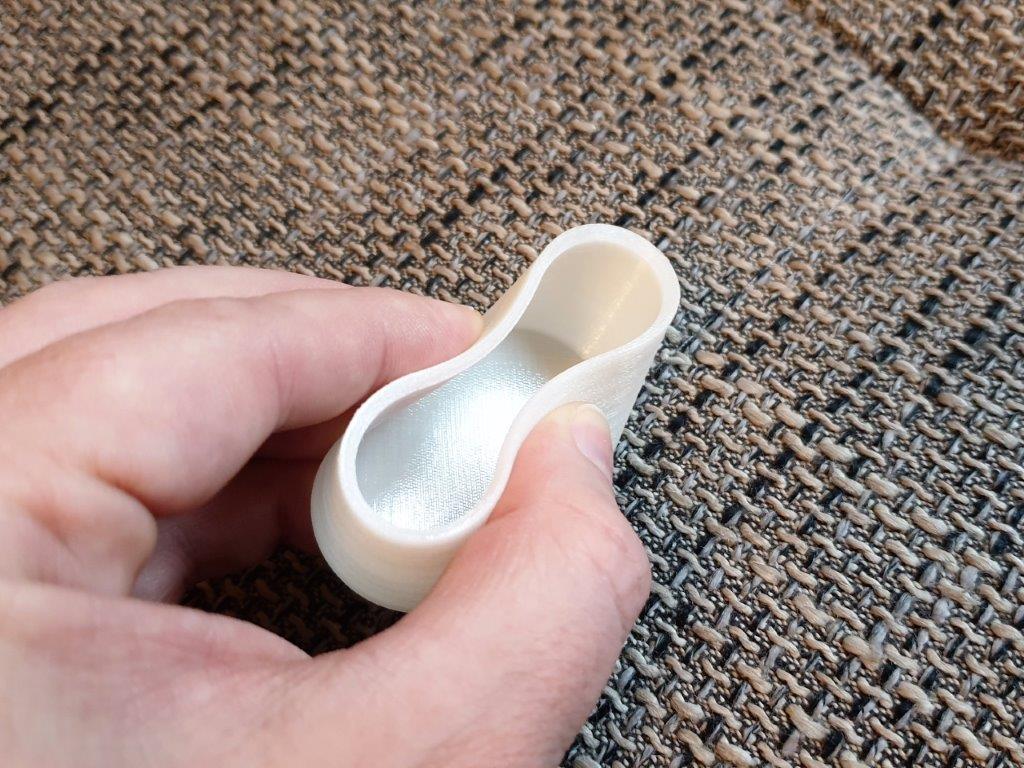

Ich hab jetzt auch die Woche etwas gebastelt. ![]()
Herausgekommen ist eine Silikonform zum Ausdrucken.
Habe zwei verschiedene Silikone probiert, das beste Ergebnis hatte ich mit dem festern Silikon SF45.
Sitzt fest und man kann es nicht abziehen wenn ein Typ2 Stecker drin steckt.
Falls das jemand nachbauen will: Die Form unbedingt auf 95% runterscalen, sonst sitzt es etwas locker.
Im Silikon sieht man lauter kleine Luftbläschen, da ich kein Vakuumierer habe… Macht aber nichts, die Oberfläche ist trotzdem komplett glatt.
Hier der Link zu den .stl files

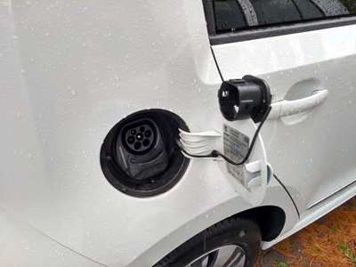

Kann man nicht die Abdeckung vom E-up kaufen und draufstecken?
War bereits 4 Seiten zurück Thema: Lademöglichkeit Meilenwerk Stuttgart (HPC)
Mir leuchtet das immer noch nicht ein, warum sollte man eine Abdeckung auf ein Kunststoffteil mit Wasserablauf und stromlosen Edelstahl Pins machen?
