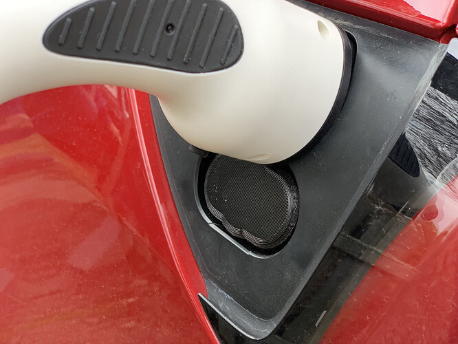

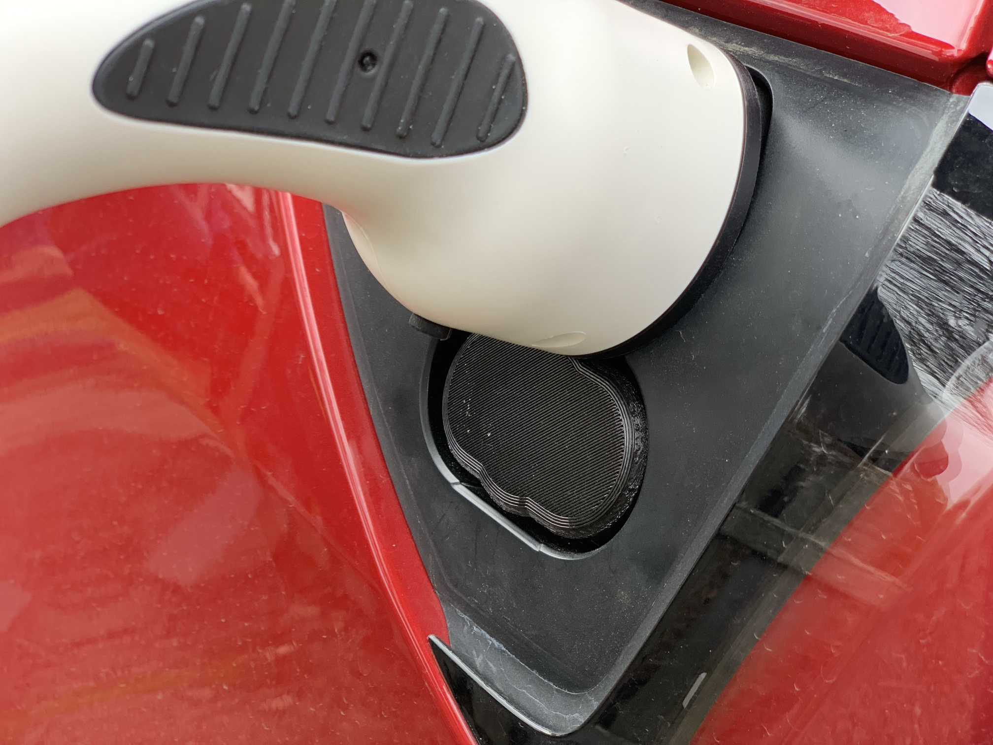

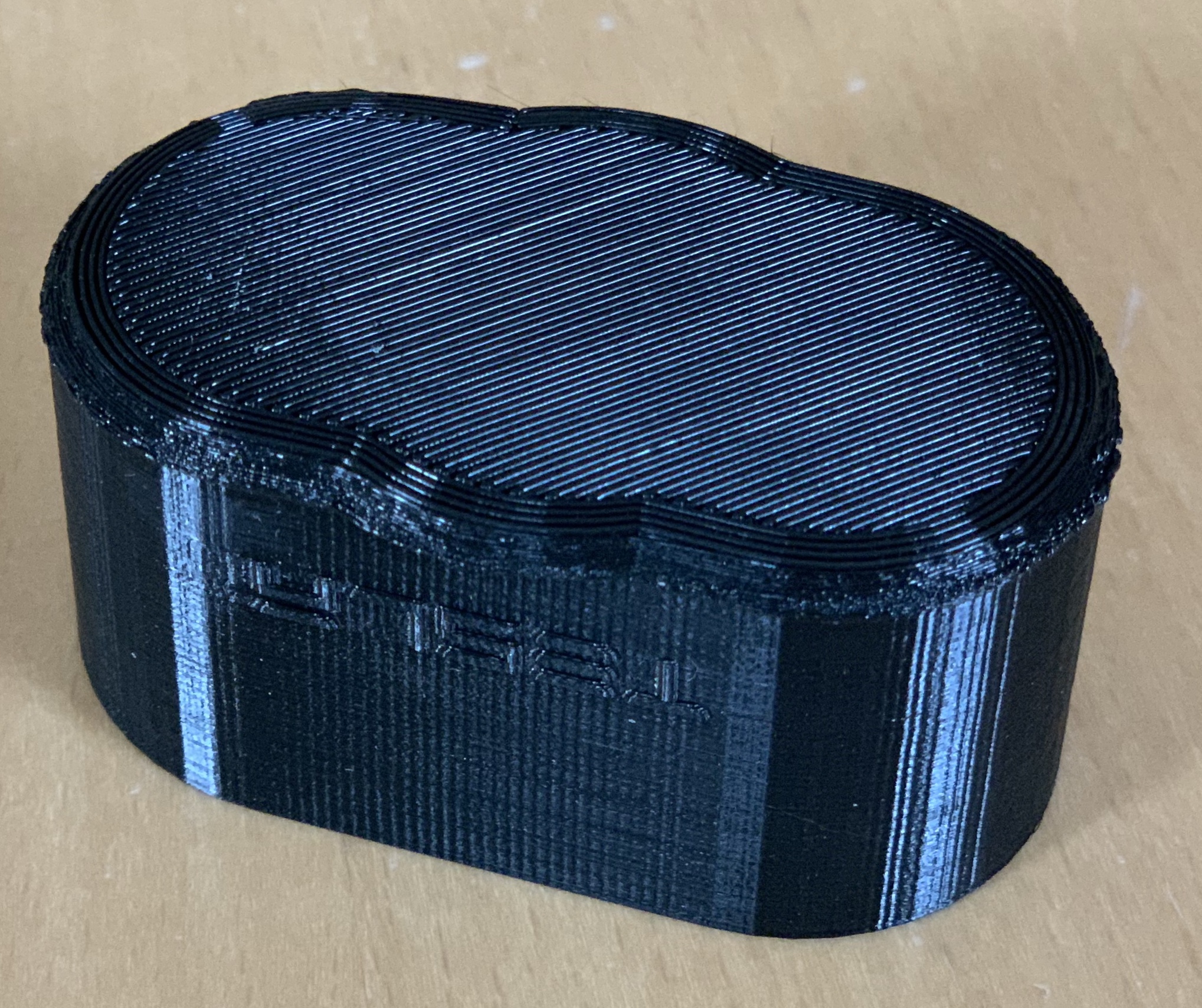

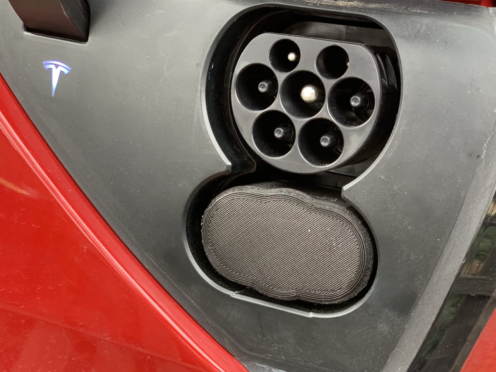

So, nun habe ich mir eine Abdeckung 3D-gedruckt.
Wird vom Typ2-Stecker „verriegelt“, kann also bei gestecktem Typ2 nicht entfernt werden.
Hier ist das OBJ-File zum Slicen in z. B. Cura bei Interesse.
CCS-Abdeckung_final.obj.zip (71.3 KB)
Update: Hier gibt es ein höher aufgelöstes STL-File ohne die sichtbaren Facetten in den Rundungen:

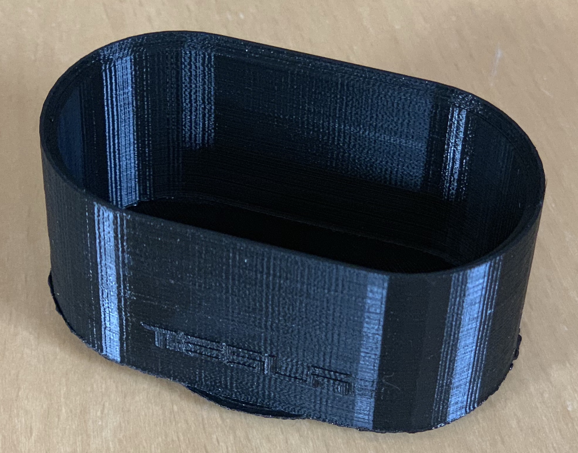

Hier ein ZIP mit OBJ, STL und FreeCAD-Quelldatei. Die Schrift auf der Seite ist übrigens die Tesla.ttf, die ich hier irgendwo im Forum gefunden habe.
CCS-Abdeckung_final.zip (640 KB)
Bitte an alle professionellen CAD-Konstrukteure: Seht über meine amateurhafte Konstruktion gnädig hinweg, es ist meine allererste. FreeCAD habe ich kurz vorher runtergeladen und vorher noch nie gesehen…

Wird direkt ausprobiert. Wie gut lässt sich die Abdeckung entfernen?
Kann man nicht noch, wie bei einem Nuckeln, oben drauf eine Lasche machen zum raus ziehen?
Klar erhöht das die Chance das jemand versucht es zu klauen, aber wenn es eh durch den Typ2 „verschlossen“ ist, macht das ja nichts
