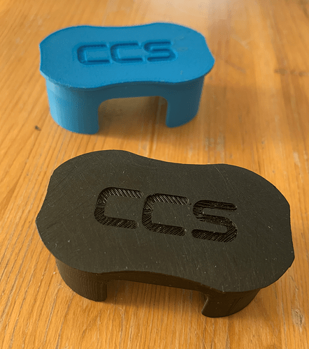

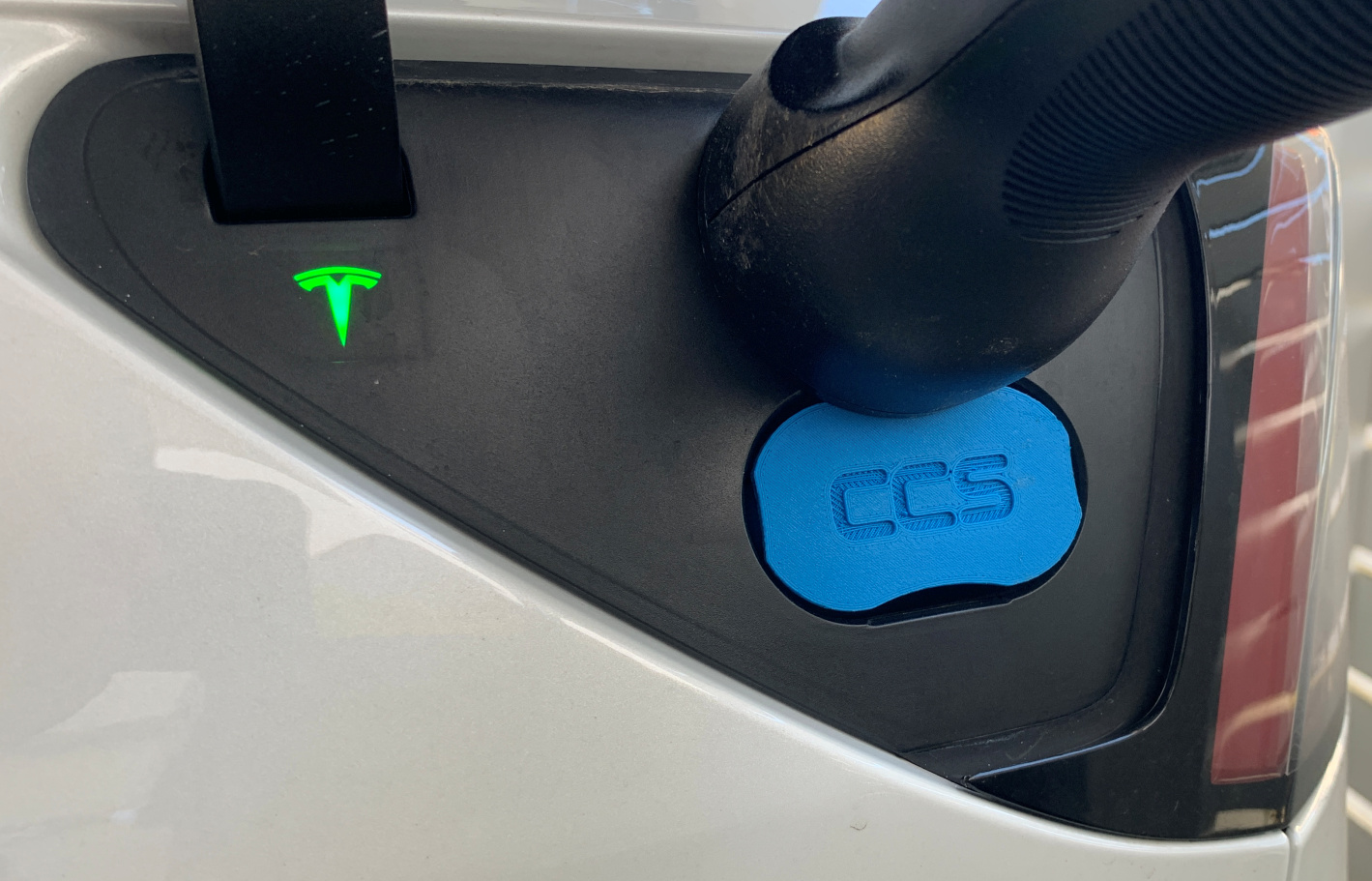

Hab mir jetzt lange überlegt soll ich es hier posten oder nicht… Bzgl. Steuer etc. bin ich mir aber 99,99999% sicher :slight_smile:
Hab mir mal die bisherigen Designs angeschaut - nochmals mass genommen und in ASA gedruckt. Wollte etwas Hitze und UV stabiles und durchaus etwas locker sitzendes - wird durch den Typ2 Stecker gehalten wenn Port offen. Aussehen ist OK wenn auch nicht super perfekt.
Dann noch direkt aus dem Eisfach (-16) und aus dem Ofen (+80) die Formstabilität getestet (also eiskalt und heiss direkt auf den Port gesteckt). Fehlt noch mehrere Tage Wasserbad um ein Quellen zu testen… bin da aber zuversichtlich.
Verschenke 5 Stück an die ersten 5 die mich direkt anschreiben und mir dann Nutzerfeedback geben. Am besten im Umkreis Stuttgart, dann kommt es pers. in den Briefkasten. Ja, das soll dann auch in einen Webshop für einen hoffentlich aktzeptablen Preis für eine individuelle Produktion.
so sieht das bei meinen 2020 M3 auch aus, die Klappe schliesst nicht mehr richtig, da der CSS-Anschluss bündig mit dem übrigen Abdeckung ist. Was nun? Gibt es eine Druckdatei die wo die Staerke der Abdeckung geringer ist?
hallo, deine Abdeckung sieht gut aus, wie ist es hier mit dem Schliessen der Ladeklappe, oder steht diese auch etwas ab.

Hi, ich hatte verschiedene Abdeckungen probiert. Schlußendlich habe ich aber einfach diese Abdeckung um 1cm in der Tiefe gekürzt. Passt perfekt.
Ich kann Dir die Abdeckung @endurance voll und ganz empfehlen. Sie geht sehr leicht drauf und auch sehr leicht wieder runter.
Und die Ladeklappe steht deswegen nicht weiter ab, als sie es eh schon tut :wink: meine ist nämlich nicht zu 100% bündig

Hallo BBMS, das liegt nicht nur an der Gesamthöhe der Abdeckung sonder an der Kopfwandstärke, da der CCS-Anschluss beim M3 2020 quasi eben mit dem Restanschluss abschliesst, darf nach meiner Meinung die Kopfwandstärke der CCS-Abdeckung nicht grösser als 0,5 bis 1 mm haben.
So ist es, beim 2020 Model ist beim „Deckel“ wirklich wenig Platz. 1mm ist max. und dazu habe ich zumindest positives Feedback von einigen Usern. Ich habe jetz zwei Varianten eine mit CCS Schriftzug glänzend mit 3D-Druck sichtbar und eine matte die abgeschliffen wurde ohne Schriftzug.
Die Schräge wie Sie beim vor 2020 drin war, damit es bündiger schließt, gibt es beim 2020 nicht mehr.
