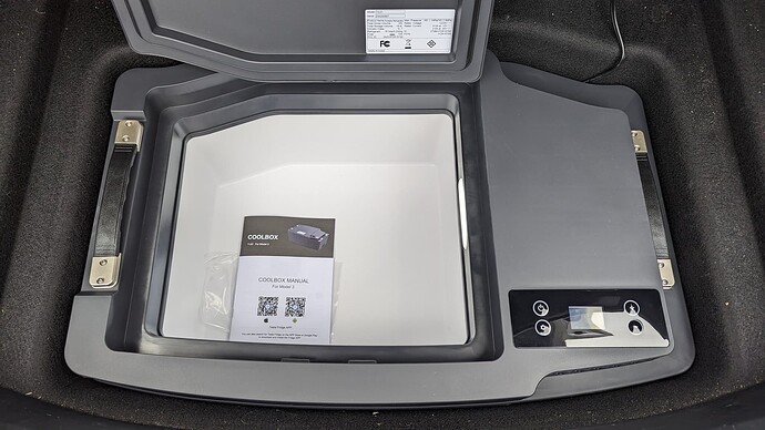

SmartStore™ Pro 15
Die 31l Version passt auch bündig in den unteren Kofferraum.
Hinter den Rücksitzen ist bei mir kein Platz mehr…

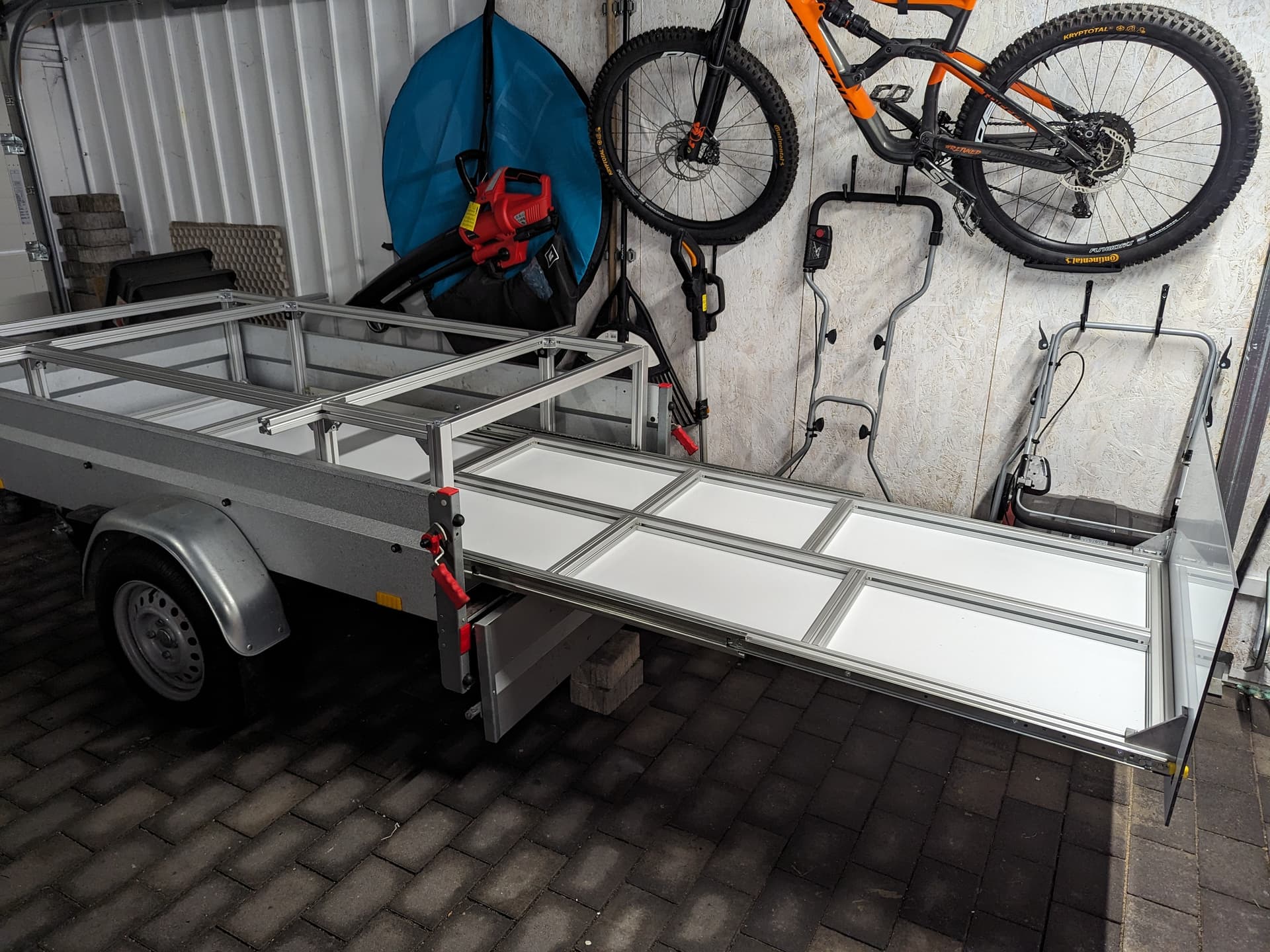

Ich baue mir gerade einen simplen Anhänger. Das Profil sollte etwas niedriger als der Tesla sein. Liegefläche ist 2,4m * 1,9m.
Fehlen noch stützen um das ganze anzuheben. In die Schublade kommen 4 Stühle, Tisch, Kocher und zwei euroboxen, sowie eine Arbeitsfläche.
Alles in 3D konstruiert und auf Maß fertigen lassen.
Natürlich wird die Box noch voll verkleidet. Das Projekt zieht sich aber etwas :innocent:
Das ausziehbare Heck ist genial, das muss ich mir in der Praxis merken. den Verschluß am Ende würde ich anders planen, um gleich die Heckklappe zuhause zu lassen. In der Praxis stört diese, weil sie oft am Boden aufliegt und sich verkeilt.

Hey , danke für die Blumen das ganze ist als Zuladung geplant und schnell abhebbar. Von daher soll die Heckklappe zur Sicherheit bleiben. Einmal aufgemacht ist die auch weg.
Aufgebaut ist der Hänger auch 35 cm angehoben (so der Plan). Anders kommt man nicht bequem ins Zelt.
Die Schublade arretiert zwar,a ber ich vertraue nicht ,dass diese die Tesla Beschleunigung abkann.
wie hebst du den Anhänger?
Meine Stützen wären nicht hebetauglich, und schon gar keine 35cm. ich würde eher das Dachzelt anheben, als den ganzen Hänger. Der Hänger könnte sich ja im weichen Untergrund (wenns regnet) an einer Seite eingraben, und sich verkeilen. (ich habe den Hänger mal mit meiner Seilwinde und 2 Stempelwagenheber auf die Stützen gestellt, das geht, aber sicher nicht jeden Tag im Urlaub, das war doch zu wackelig zum Drinnenschlafen.
