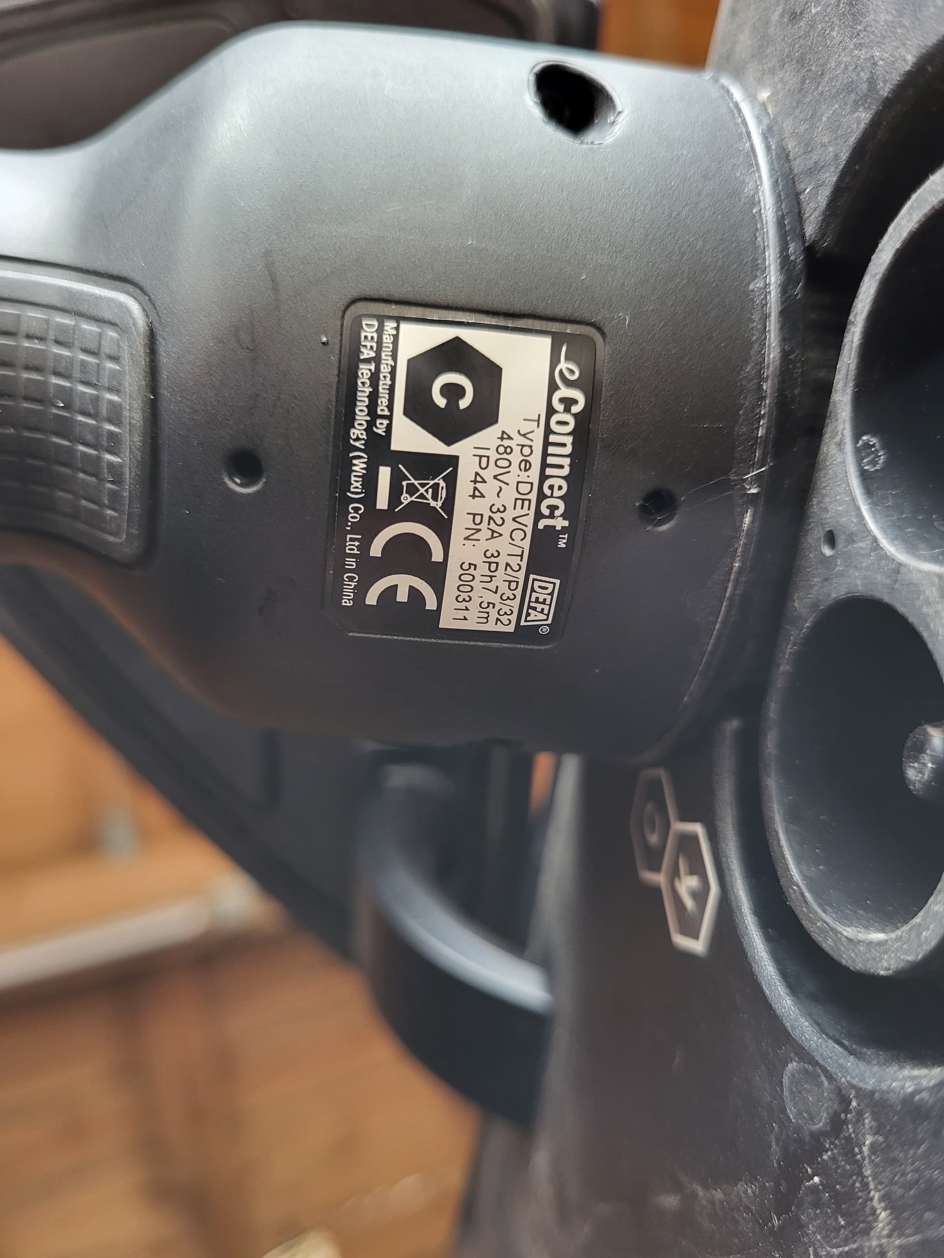

Das Kabel, welches meinem Y beilag, konnte man öffnen. Da hab ich mir einen passenden Taster gekauft und nach dieser Anleitung das ganze umgesetzt. Ich habe das Kabel allerdings auf 11kW umcodiert, da ich sonst einen Öffner bräuchte und keinen passenden gefunden hatte.
https://blog.thesen.eu/tesla-command-button-beenden-und-entriegeln-des-steckers/
Ja, das ist dann ein Problem.
Mein Kabel konnte ich öffnen. Das Kabel, was bei dem Y meines Vaters dabei lag, konnte man nicht öffnen. Den Wagen haben wir im gleichen SC nur 3 Tage vorher abgeholt. Es war also reines Glücksspiel, welchen Kabelhersteller man bekommen hatte.

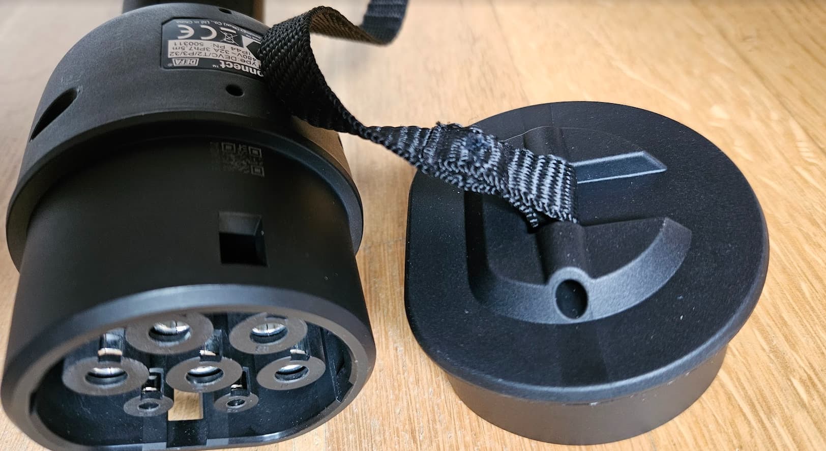

Für die DIY unter uns:

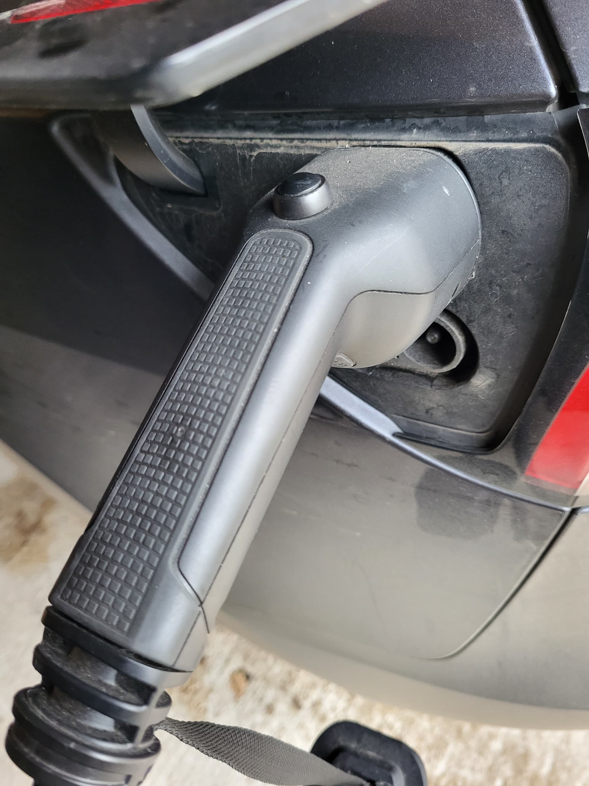

Welche Taste hast du hier genommen?
ich hatte mal mit einem Reedkontakt gemacht
Hab mir einen passenden Taster bei Amazon gekauft.
https://amzn.eu/d/f31MHjV
Musste halt sehr flach bauen.
Ich habe dann aber mein Kabel auf 11kW codiert, da man dann für die Schaltung einen Schließer braucht. Für 22kW braucht man einen Öffner, welche extrem schwierig zu finden sind, und wenn man einen passenden gefunden hat, kostet der dann auch gerne mal 30 mal so viel.
