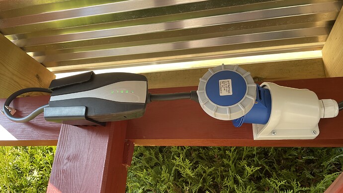

Das gesagt: Kürzlich wurde mein e-GoCharger HOMEfix 11kW förderfähig installiert. Nach einem Jahr baue ich da legal einen roten CEE16 Stecker dran, hole mir, wenn der Hafer mich stechen sollte, ein passendes Adapterset und habe dann etwas ähnliches wie den Juice Booster, nur deutlich günstiger (und, ja, weniger schön/robust).

Ich mag das UMC2. Der zweite Tesla ist bestellt, so dass wir ein UMC weiterhin als Wallbox belassen werden (so wie jetzt, da die KfW Wallbox noch nicht geliefert).
Für die Reise dann ein UMC mit CEE16 und CEE32 Adaptern blau sowie Adapter CEE rot auf blau, wobei ich da noch nicht weiß ob nur die 16 oder auch die 32. Habe im Urlaub bisher kaum CEE rot gesehen im Ausland.

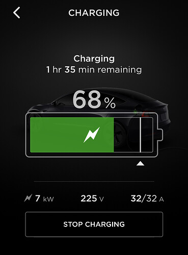

Aktuell laden wir mit 32A (Schieflast okay bekommt man fix beim Netzbetreiber, kenne bisher keine Ablehnungen im privaten Bereich) und das ist im Alltag mehr als schnell genug (normal wird ja nur nachgeladen).
