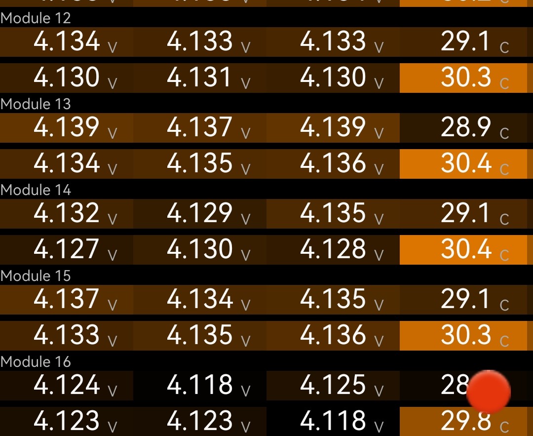

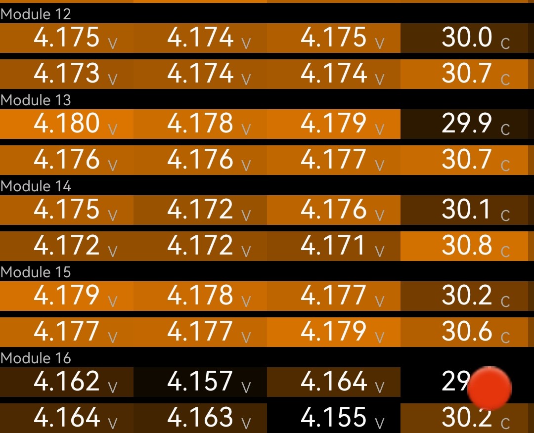

So, das Laden wurde (durch das Auto) beendet.
100% = 377km (auf Display)
Nominal Full Pack = 69.7kWh
Full Typical Range = 380km

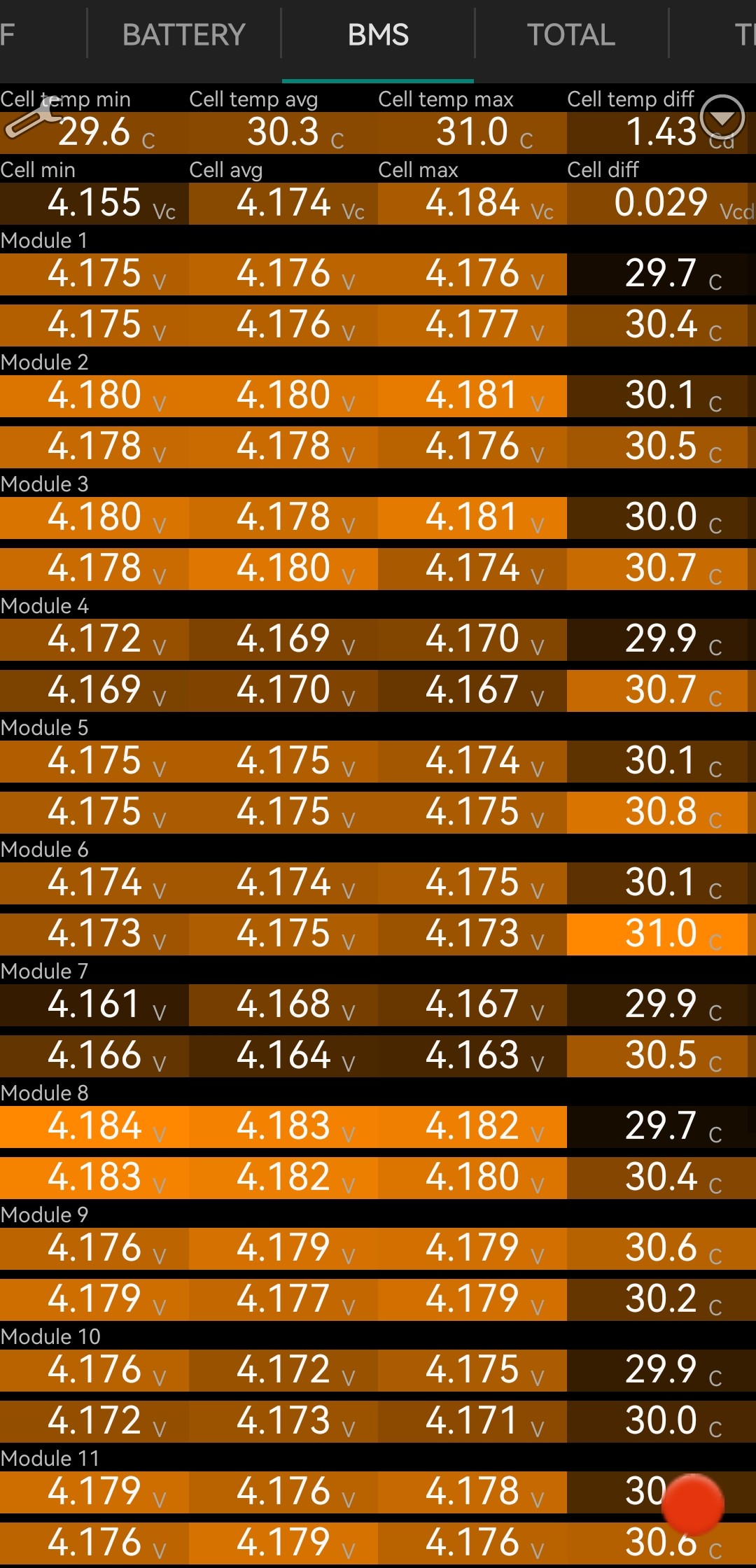

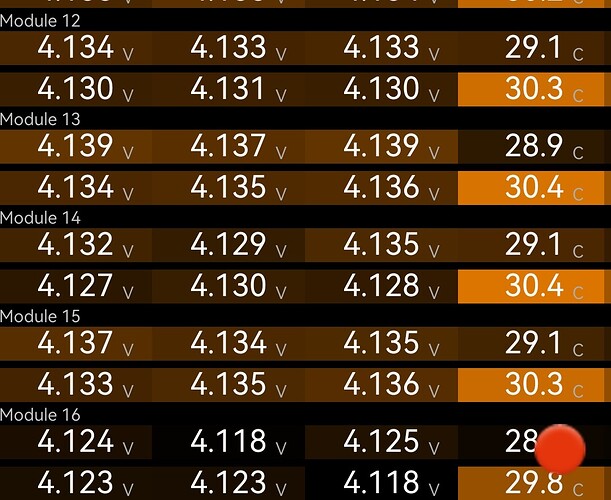

5min nach Abschluss des Superchargings unbelastet:

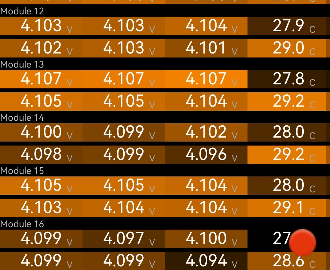

6min nach Abschluss des Superchargings mit Lüftung/Heizung mit ca. 4kW belastet:

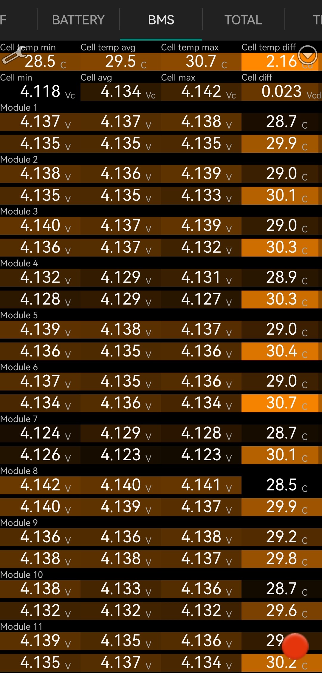

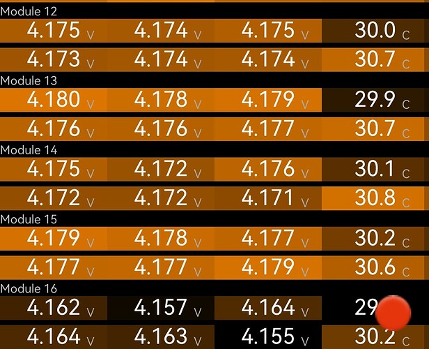

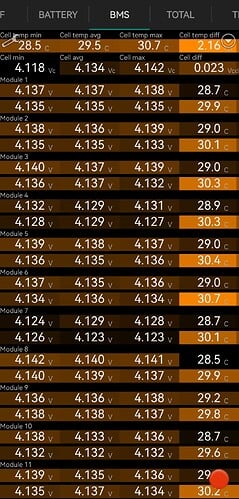

Nach 15min Fahrt mit 95% SoC unbelastet:
Modul 7 und vor allem Modul 16 fallen irgendwie aus der Reihe :thinking:.
Schlimm? Ein Problem? Irgendwann ein Problem?
Das Auto lässt sich auf 0km Reichweite runterfahren, scheint das Problem dass ich mit meinem habe (bin 2x mit 2 oder 3% stehen geblieben) schon mal nicht zu haben. Und das obwohl hier höhere Imbalance rauskommt als bei meinem. Hmmmmm.
Ach all die Daten :sweat_smile:.
Eher nein
Nicht augenscheinlich
Glaskugel notwendig.
Ich meine, irgendwann sicher, die Frage ist, wann.
Das stehen lassen und das Halbieren der Imbalance nach der Fahrt spricht nicht dafür, dass ein offensichtliches Problem vorliegt. Bei der Laufleistung ist es aber nicht sehr wahrscheinlich, 150.000 weitere km ohne Probleme mit Zellen/Modulen/Bricks zu erleiden.
Auf unter 10mV wird der Akku nicht mehr kommen, ist aber nicht überraschend.
Ich würde das Auto nicht gegen den 85er nur wegen 10-15 Minuten Zeitvorteil beim Laden tauschen. Generell kaufen für 26.000-28.000 ja, aber deinen, mit wesentlich weniger km tauschen, nein. Wäre ein netter Reserve S
So alles gut. Der Akku fein, lädt auch sauber. geniess die Karre. Over & out
