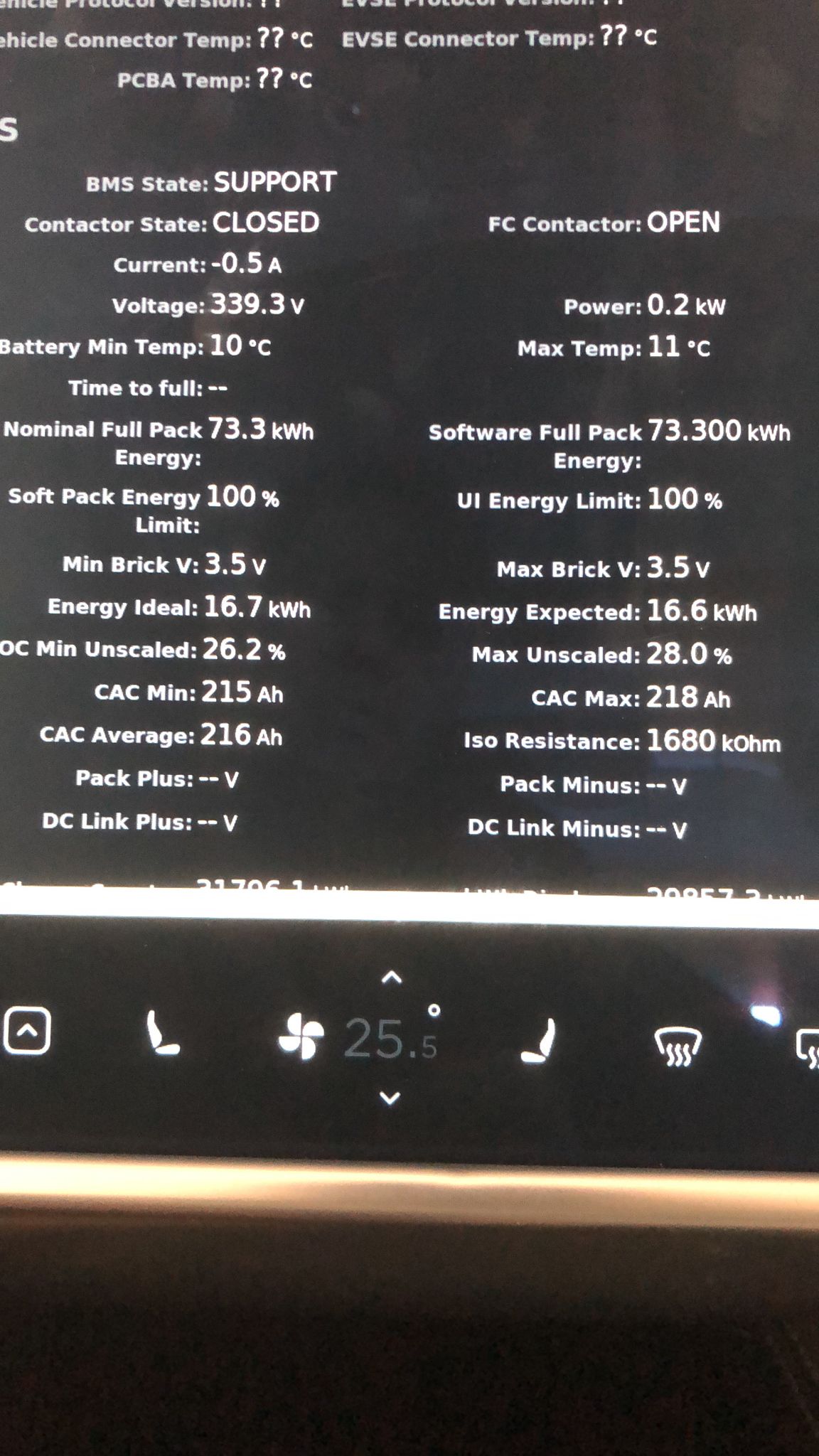

Beurteilung Akkuzustand Model S 90D

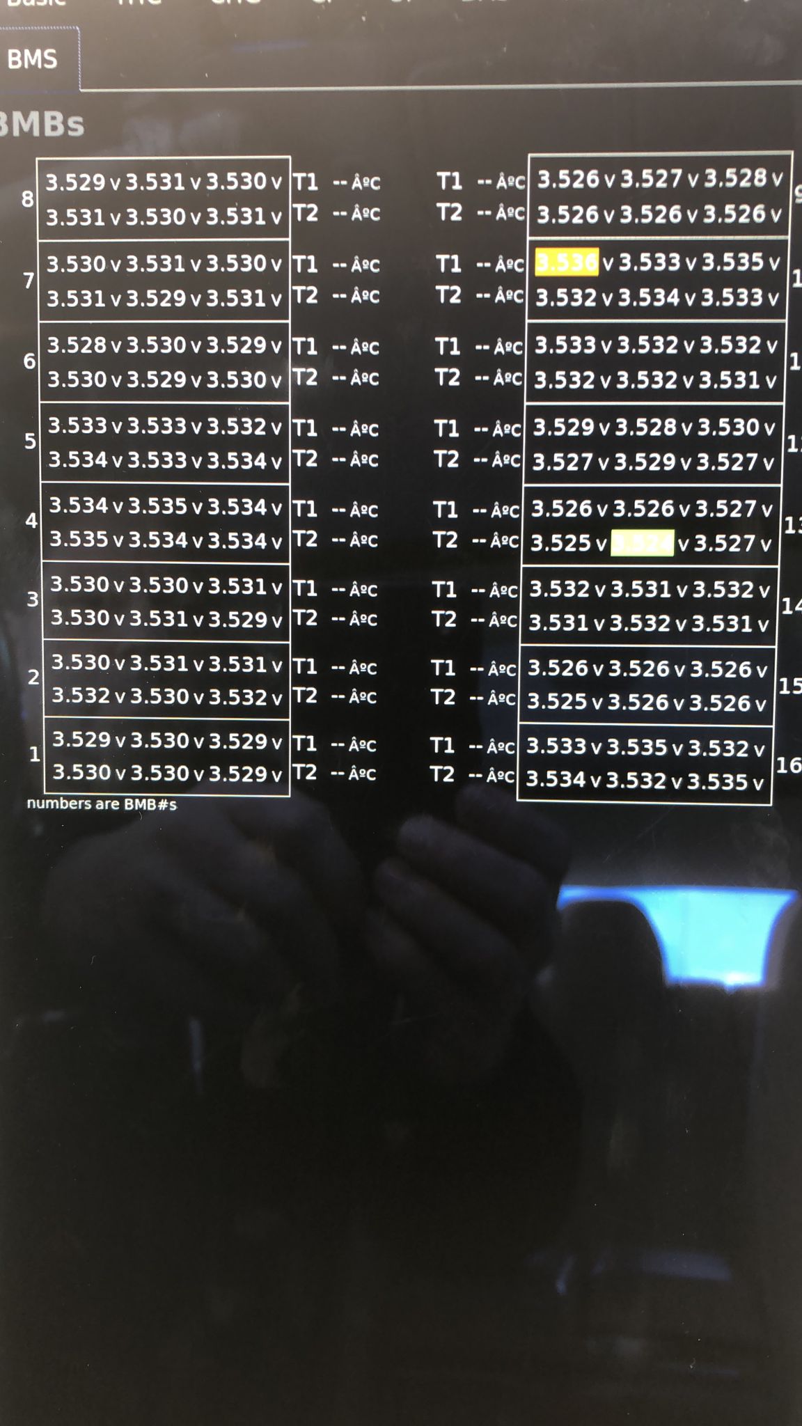

Hallo. Deine Zellspannung hat eine Balance von 66mV. Die ist relativ hoch. Sollte um die 6-7 mVolt liegen. Wenn du wirklich deine Batteriekapazität rausfinden möchtest , dann empfehle ich mal bei www.aviloo.com zu schauen. Kostet zwar 99€, funktioniert aber sehr gut. Ich schätze jedoch dein Verlust zwischen 25% ein.

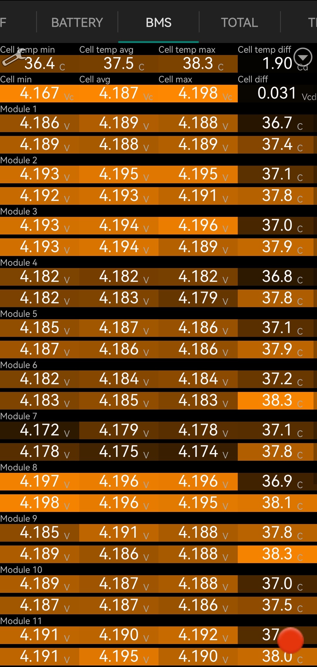

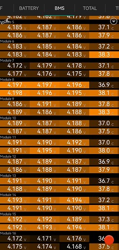

11:00 14 bis 15mV Imbalance ohne Last

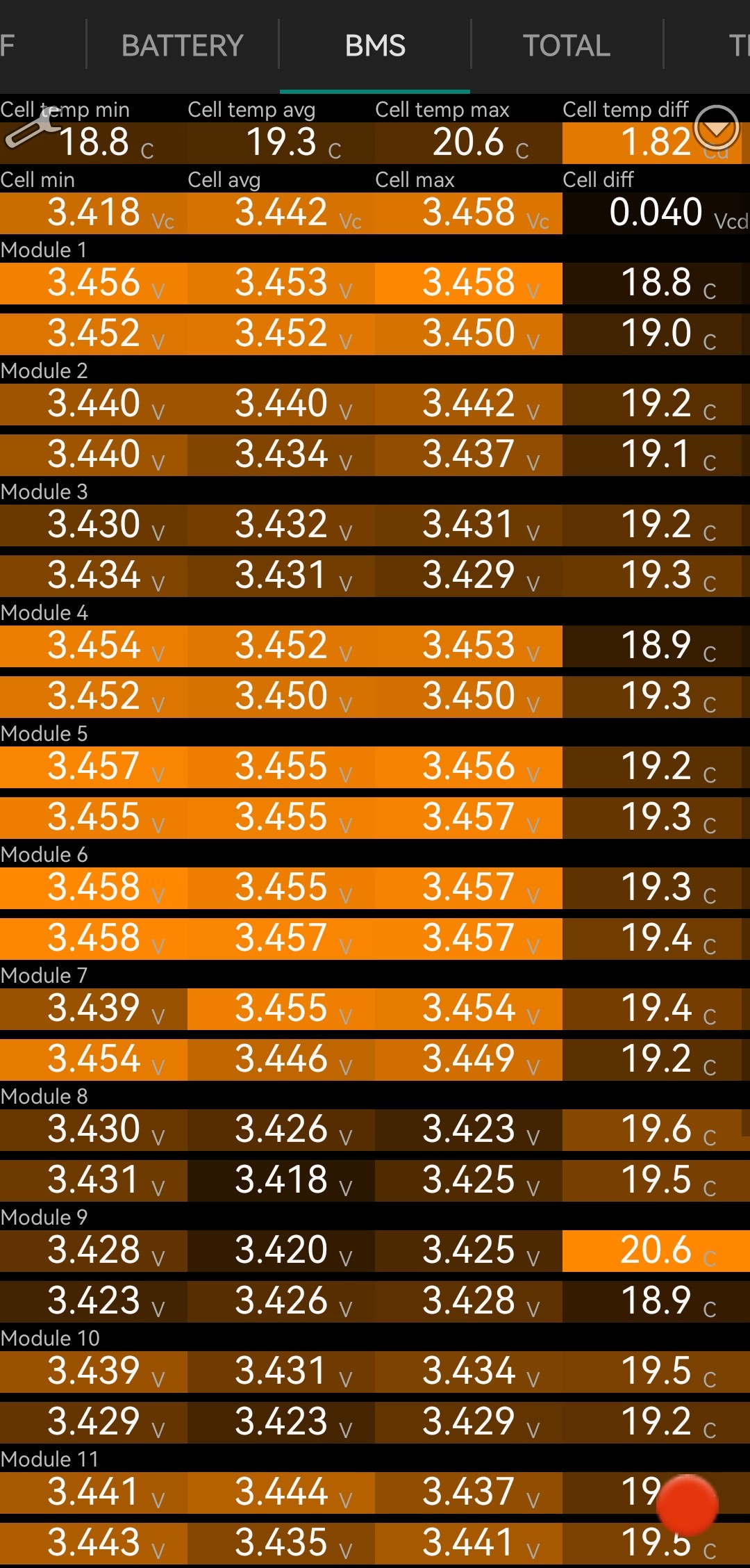

Hier SMT BMS Screenshots knapp 15min nach dem Superchargen (komplett ohne Last):
Danach habe ich mal erste Lasttests gemacht auf der Autobahn, dabei fiel mir auf dass die Imbalance doch sehr stark hoch geht unter hoher Last.

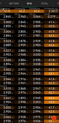

Hab versucht nen besseren Test zu machen, mit Vollstrom und einem Ablesen der Imbalance nach 5s Vollstrom. Dann kommen so ca. 200 bis 250mV dabei raus.

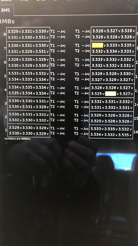

Hier SMT bei 50% SoC nach 5s Vollstrom

Das ist eine serielle Messung und ist abhängig vom Dongle der benutzt und von der Programm Geschwindigkeit.
Daher ist solch eine Messung einfach gesagt SCHROTT :upside_down_face: :sweat_smile: :face_with_peeking_eye:
So sieht das z.B im Diagnostik Mode von Fahrzeug aus.

15mV nach dem Superchargen ist jetzt nicht berühmt, aber du hast erstens nicht 100% geladen und zweitens hat der Akku eine hohe Laufleistung. Wird sich dann vermutlich auf 10-11 mV einpendeln, was für diesen Akku schon in Ordnung geht.

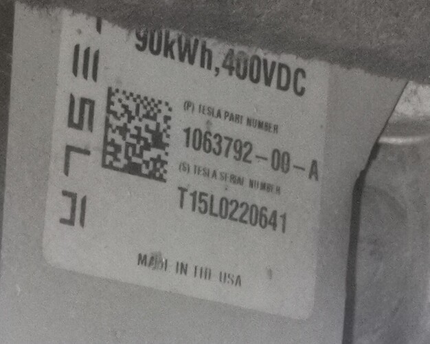

Mach mal ein Foto vom Akku Aufkleber, vielleicht kann wer genauer die Chemie identifizieren.

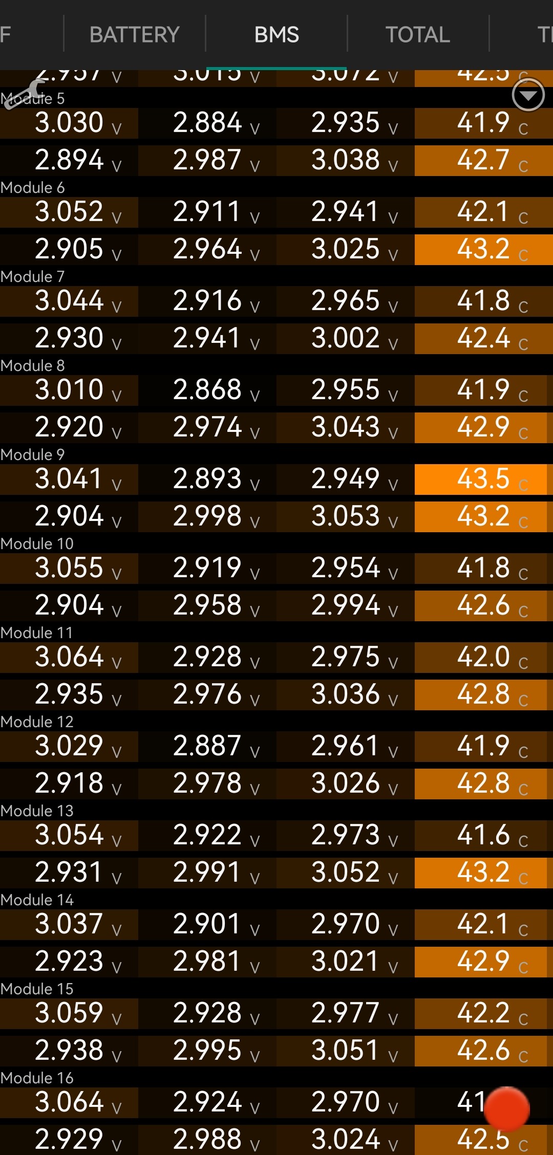

Lade gerade auf 100% auf um mal zu kucken was da rauskommt.

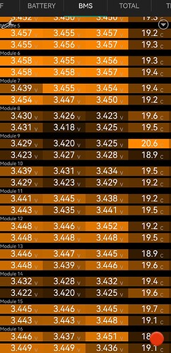

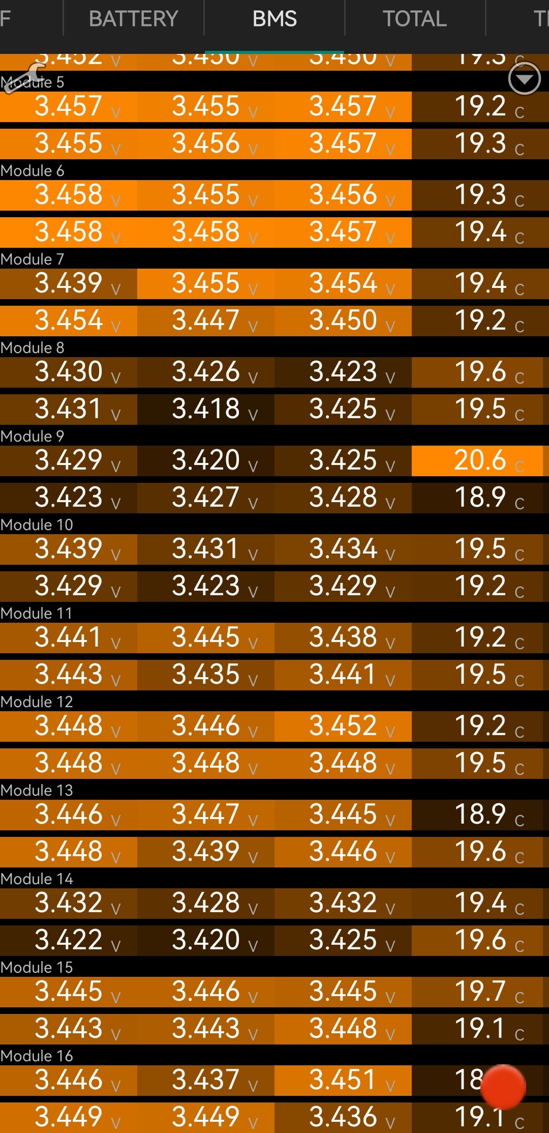

Hier schon mal ein Screenshot (während Laden) bei 95%. Die Module 7 und 16 sind etwas auffällig…
So, hier noch der Sticker:
