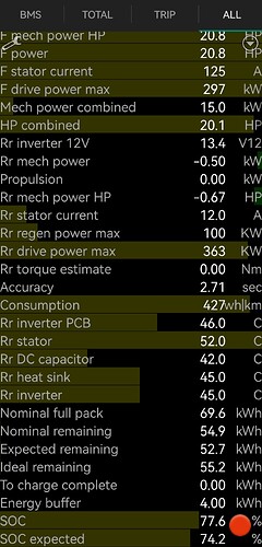

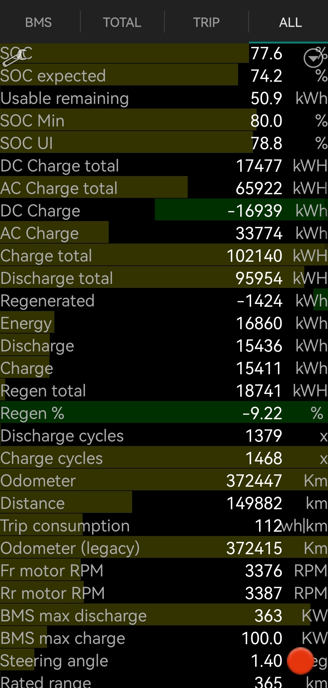

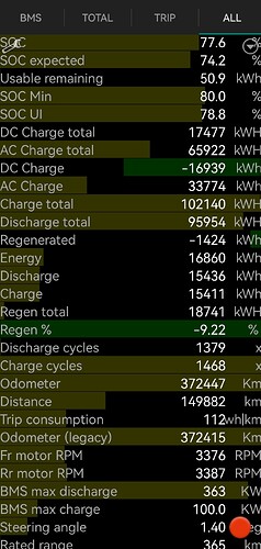

Habe einen 90D im Auge mit ~370t km auf dem Tacho und wäre froh über Inputs aus der Community zum Thema Akkuzustand. Mir ist klar, dass eine einzelne Momentaufnahme aus SMT nicht unbedingt perfekt aussagekräftig ist, trotzdem gibt es ja gewisse Anhaltspunkte.
Mir fällt nichts speziell auf. Klar, bald 1500 Zyklen, aber wieviele macht so ein Akku?
Bin ich mit meiner Mathe richtig, dass das etwa 15% Degradation entspricht?
Wie sieht es aus mit den Ausfällen beim 90er? Ist es so wie mein Gefühl mir sagt, dass die deutlich stabiler und langlebiger sind als 85er? Fahre aktuell nen P85D (~270t km) und erwäge den Wechsel vor allem wegen des schnelleren Superchargens und der Hoffnung dass der Akku länger hält. Aber ob ich mich da täusche?
Danke vielmals für eure Gedanken dazu.

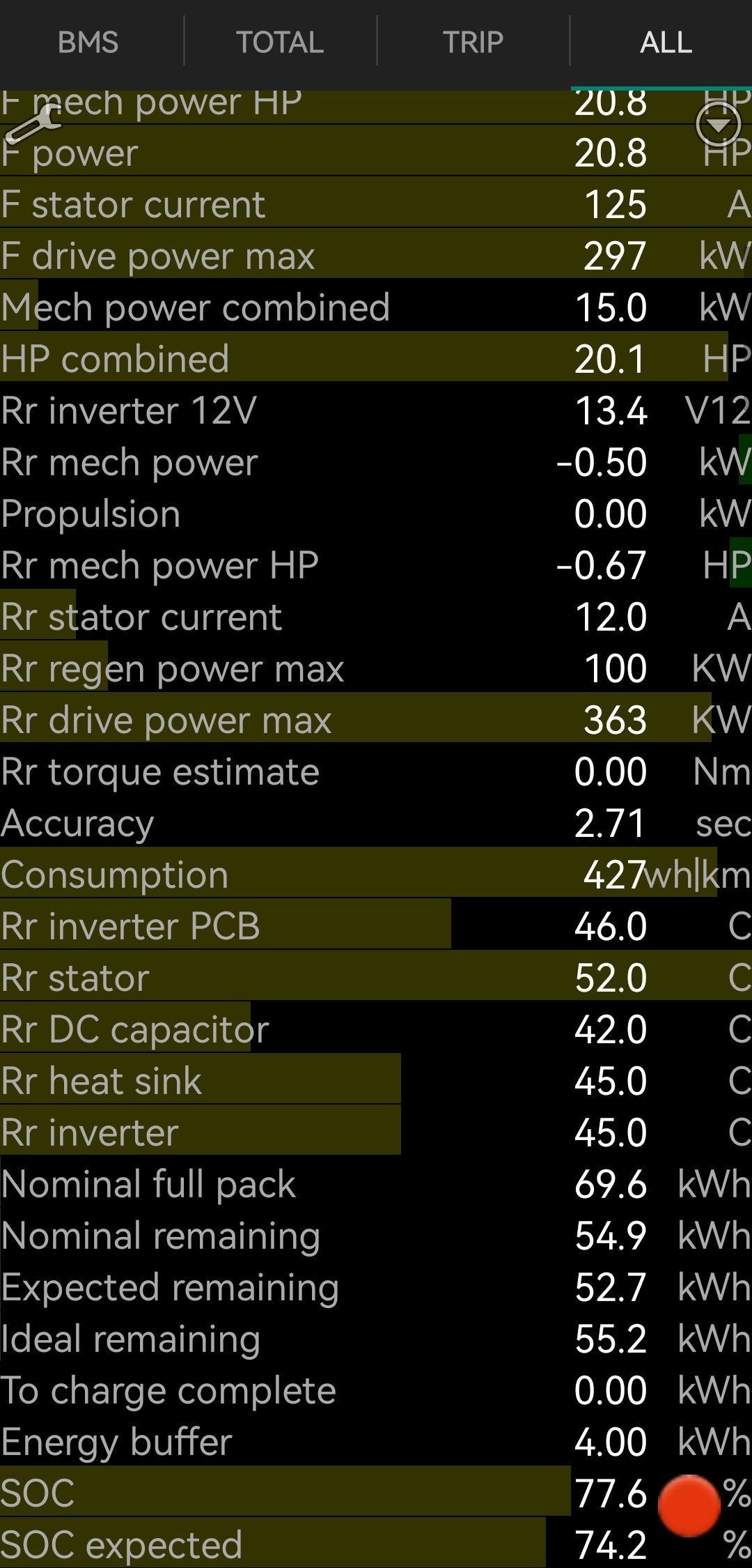

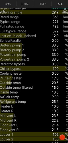

Wenige Minuten nach dem Superchargen:
Nach ca. 20min Fahrt:
15% passt, wenn die Werte hier so stimmen. Am besten mal fahren und sehen was er anzeigt von z.B. 60 zu 50 % Akku und dann mal mit der Entnahme vergleichen.

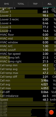

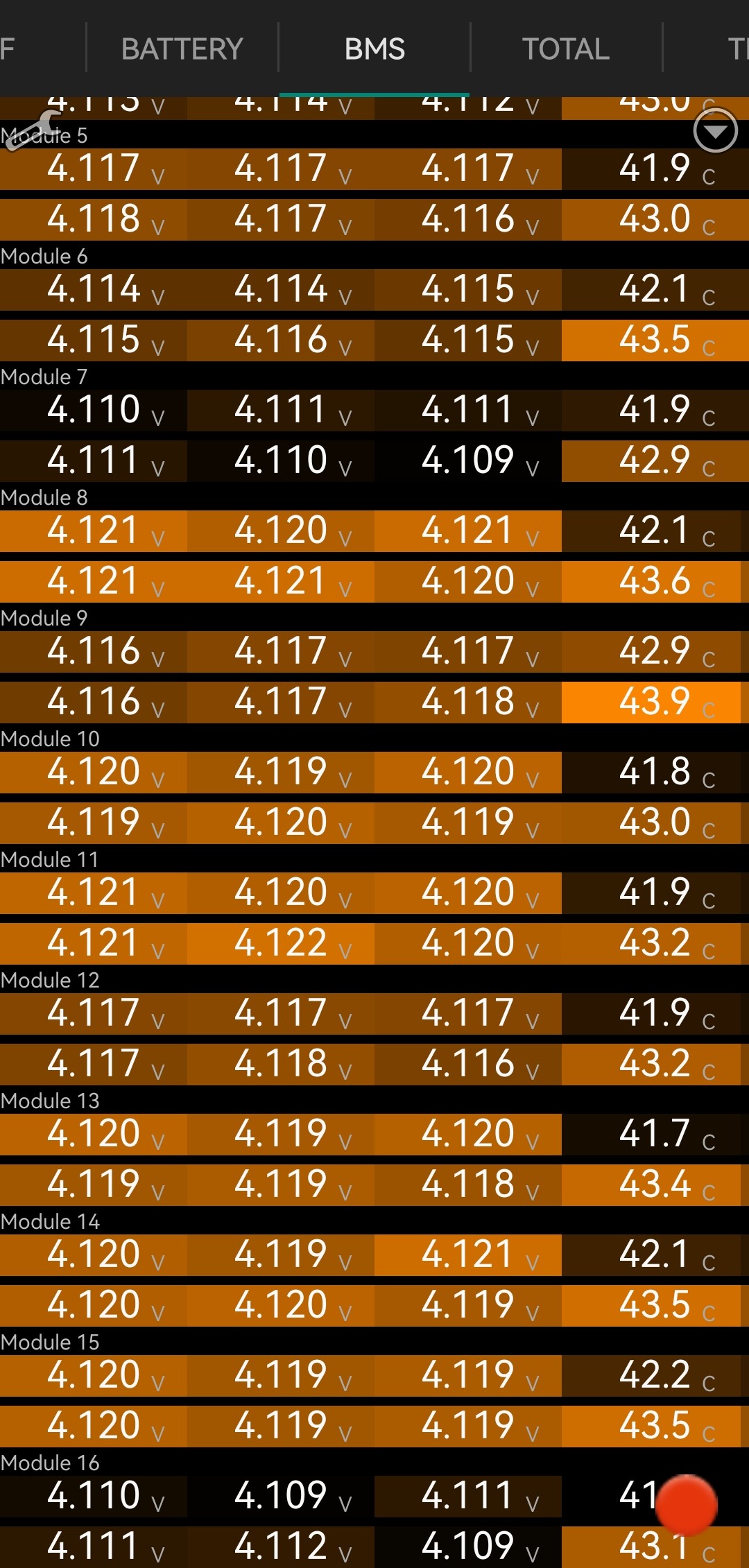

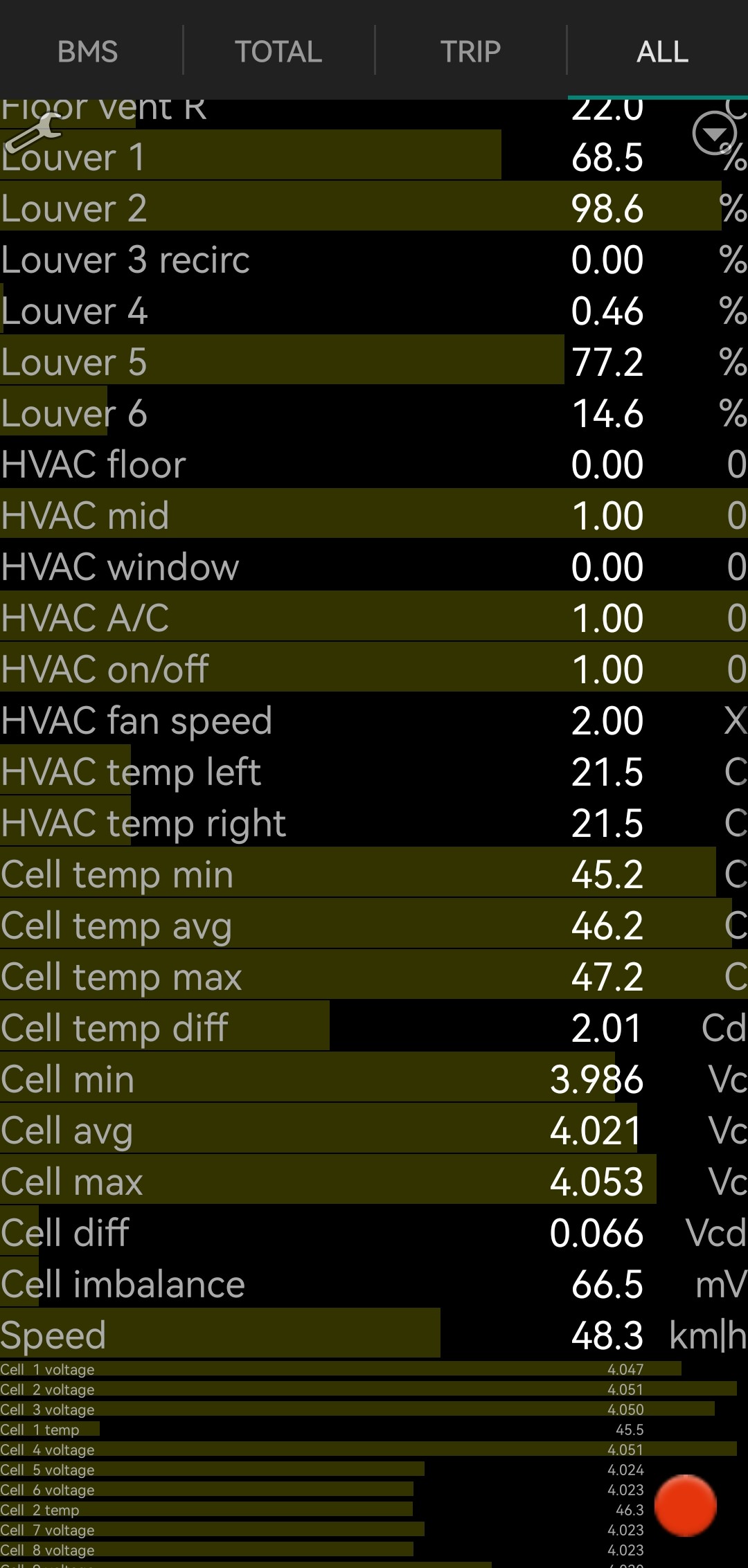

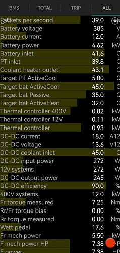

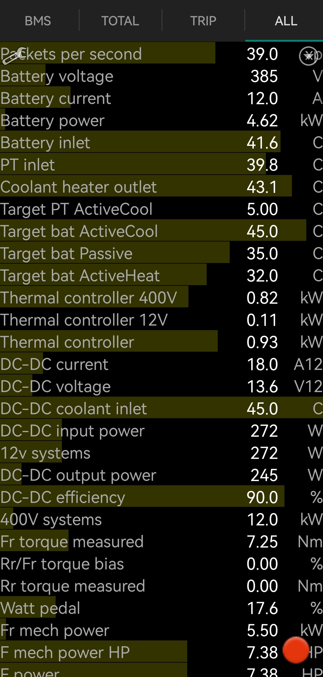

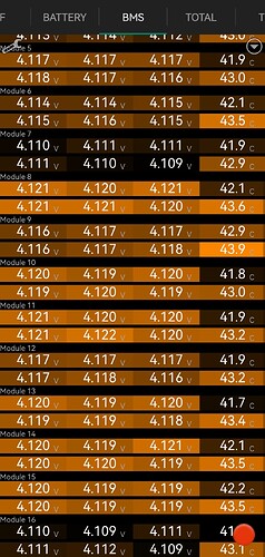

Sehe gerade die cell diff war nach den 20min Fahrt bei 66 (siehe letzter Screenshot). Bitzli hoch? Und die Temperatur stieg nach dem Superchargen offenbar auch nochmals um 3.5° auf 46.2°. Ist das normal dass der nicht kühlt? War Autobahn mit 120, mit Zwischendurch mal Vollstrom.

Also bei 150 tkm haben die 90er Akkus ca. 406-408km TR. Passt also. Cell Diff ist hoch. 1.500 Zyklen sind ok für die Zellchemie vom 90er und ich denke 2.000 - 2.500 könnten möglich sein aber auch das ist Glaskugel.
Ich würde den einfach mal runterfahren und dann laden bis er stop. Dann nochmal manuell starten. Dann messen und Werte posten.
Aber insgesamt für die Fahrleistung ok. :+1:

Die Cell Imbalance wüde mir Sorgen bereiten… ist mit knapp 5kW Leistungsanforderung entstanden… bei 77% SoC. Braucht daher unbelastete Referenzwerte.
Heißt nicht, dass es automatisch ein Problem darstellt, aber um das zu beurteilen, müsste einmal eine Momentaufnahme mit vollgeladenem Akku (unbelastet) gemacht werden, dann eine belastet, und eine mit nahezu leerem Akku (Edit: ebenso belastet und unbelastet).
Driften diese beiden Extreme dann auseinander, kann das auf schwache Zellen in Modulen hindeuten. Muss aber nicht. Die Differenz könnte durch viele Ladungen im Mittleren Bereich ebenso zustande gekommen sein.nDie Diskrepanz erkennt man auch am Unterschied SOC und SOC exp.
