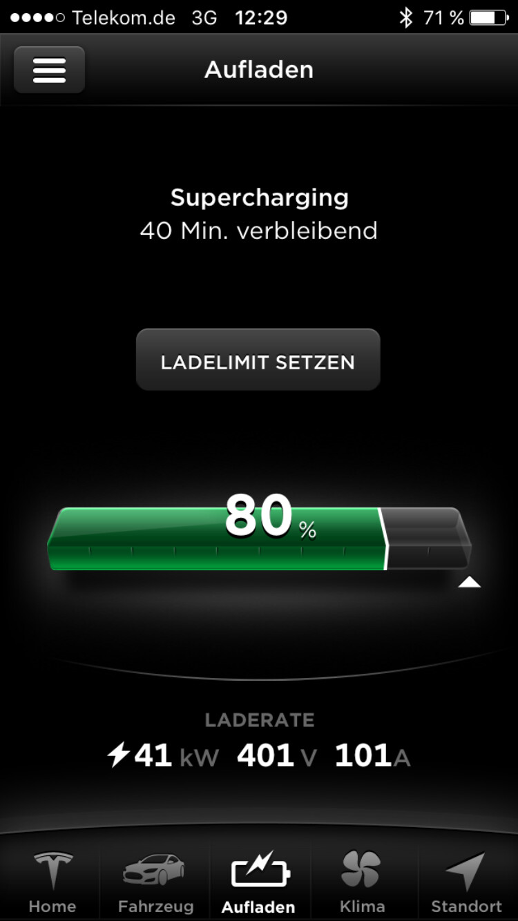

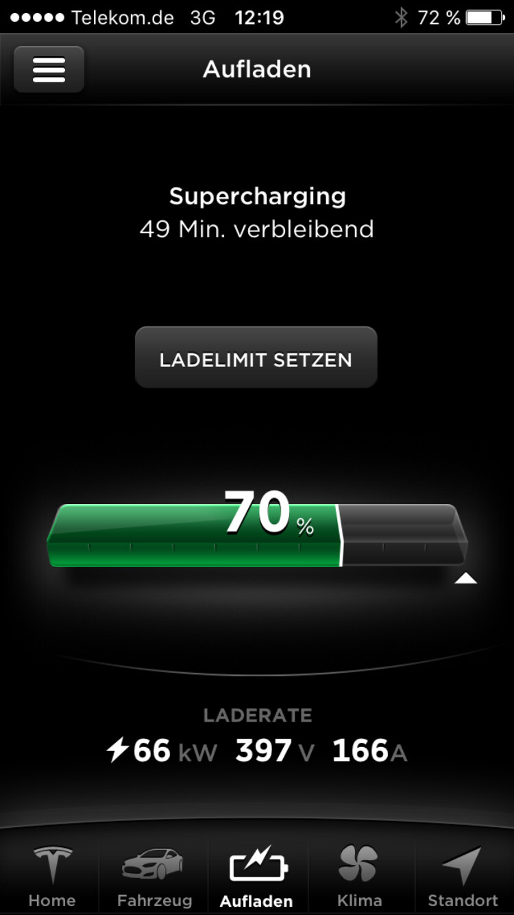

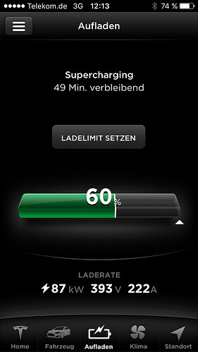

Danke dir vielmals für deine Bemühungen. Was mir jetzt halt aber doch auffällt: bei deinem Negativ-Beispiel Karlsruhe sinds bei 80% noch knapp 50kW… Was halt doch weeiit weg ist von den 18kW…
Mir fällt das halt vor allem deshalb auf da ich das von meinem P85D nicht kenne… Der liegt auch bei kalten Verhältnissen nach einer langen Ladesession bei 80% definitiv nie so tief.
mein S90D ist ein FL mit manuellem ladeport. und mehr als 116 kW hab ich beim SuC noch nie gesehen.
Hier die Werte von meinem Pre-Facelift 90D BJ 2016, so hat er bis zum Schluss auch noch geladen, 18 kW bei 80% ist merkwürdig. Kalte Batterie ist Quatsch, hat damit nichts zu tun. Eventuell wirklich zu warm weil richtig viel reingeladen und die Klappen zur Kühlung gehen vorne nicht auf?
Musst mal die Klima auf Max stellen, Lüftung Max, dann sollten die beiden vorne aufgehen, wenn nicht könnte das ein Grund sein.
Ich werde das diese Woche hoffentlich nochmals ausgiebig testen können.
Danke für den Tipp mit der Lüftung. Angenommen das wäre wirklich so, woran würde ich das mit den Klappen merken/sehen? Leg ich mich da unters Auto oder wo sind die genau?
Ich glaube die Klappen sind bei 80% der Model S defekt. Kann mir nicht vorstellen das das im Winter was ändert… da ist ja eher besser wenn die Wärme bleibt.
Kennt jemand einen anderen Grund (ausser Klappen) warums nach 1h laden bei 80% nur noch mit unter 20kW lädt?
Daran merkt man ja schon das was nicht stimmt, es müssten ja eher 45min sein bis 80%.
Ladeport 1 (wahrscheinlich) und deshalb die andere Kurve.
125 KW war mein Max mit dem 90er aber Ladeport 2.
Wenn später wenig wenn warm=> Flaps kalibieren lassen.
Also kann man davon ausgehen, dass es an den Klappen liegt, was, nehme ich an, relativ günstig sollte behoben werden können?
Oder gibts andere mögliche Gründe (Akku?) für dieses Phänomen?
Hab halt nur Angst dass ich im Sommer in der Hitze dann ne noch viel beschissenere Kurve habe, darum bin ich da grad so vorsichtig.

Es gibt mehrere Faktoren die Einfluss auf die Ladekurve haben.
  1. Der Softwarestand
  2. Der Akku Typ (Es gibt verschiedene 90er Akkutypen)
  3. Die Anzahl der Ladezyklen.
  4. Beim Ladestart die Batterie Temp.
  5. Die noch vorhandenen Akkukapazität.
  6. Defekte im THC System
  7. Der Ladeport Typ am Fahrzeug
  8. Der SUC Typ, Standort und Belegung. (siehe nastrowje)
Daher bilden solche einfachen Vergleiche halt das ganze Spektrum ab und haben nichts mit deiner speziellen Situation/Gegebenheit zu tun.

Geh einfach erstmal ins Service Menü und Guck nach den Fehlermeldung, da wird ziemlich sicher was zu den Shuttern / Louvern stehen.
Vielleicht reicht die Fehlermeldung da schon für eine Drosselung, da kann @Sparbine @NiksGarage oder @vzw ggf was zu sagen.
Ins Service Menü kommst du, wenn du unter dem Punkt Software lange (10-15sek) auf die Modelbezeichnung drückst.
Dann öffnet sich nach dem los lassen ein Pop Up für das PW (service) und du kommst dann in das Menü.
Dort gibt es den Punkt Service Alerts, das abfotografieren und hier einstellen.

Du kannst niemals eine einzige Ladung heranziehen und dann verzweifelt nach einer Erklärung für ein Verhalten suchen.
Wenn du herausfindet willst, ob ein Problem vorliegen könnte, dann mach 10 (gleiche) Ladevorgänge und schau dir das durchschnittliche Verhalten dabei an.
Es gibt oft überhaupt keine offensichtliche Erklärung für ein bestimmtes Verhalten eines Superchargers. Ich habe mich nicht einmal gewundert, warum so wenig Leistung anliegt, hab abgesteckt und am Nachbarport war’s dann wieder normal. Da können hunderte Gründe vorliegen (ohne zweiten Tesla am A oder B Stall natürlich).
Mach noch ein paar Tests und beobachte.
Dass die Klappen defekt sind (80% ist etwas übertrieben, aber nur etwas…) halte ich für möglich, aber unwahrscheinlich. Die Wahrscheinlichkeit, dass die genau beim zweiten Test Meier gehen, liegt bei 0.
Temperatur des Akkus ist die wahrscheinlichste Erklärung. Oder eine andere durch Sparbine oben angeführte.
