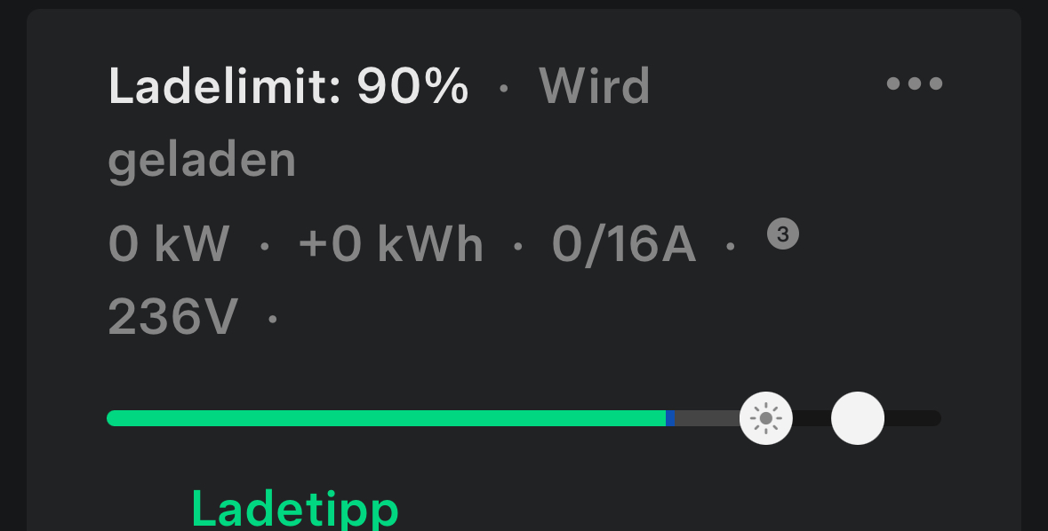

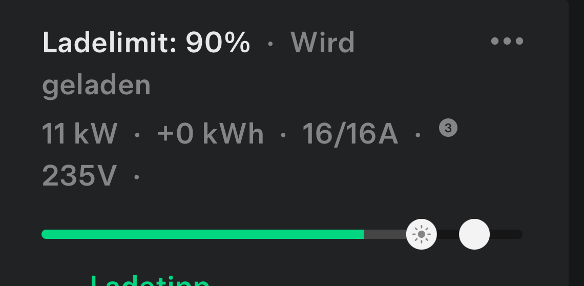

Ein übrigens für jeden Laien einfach erkennbares „Qualitätsmerkmal“ der Installation ist der Spannungsfall.
Das zeigt uns unser Tesla sehr schön an.
Denn er zeigt uns die Spannung.
Sowohl beim Start der Ladung als auch während des Ladens. Wenn die Spannung bei 0A und bei 16A Ladestrom mehr als 2% also ca 5V abweicht ist nach Norm irgendwas an der Installation nicht in Ordnung oder nicht richtig dimensioniert.
Das kann jeder sehr leicht bei sich selbst mal ablesen wenn man das Auto mal 1min beim Ladestart beobachtet.
236V @ 0A
Vs 235V @ 16A
